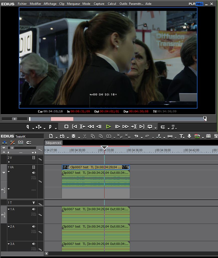

    Le clip de l'AX70 en MXF :
    - Edius 6.08 : seule l'audio est reconnue
    - Edius 6.54 : seule l'audio est reconnue
    - Edius 7.41 : là le clip est bien reconnu et bien lu,
    Donc il faut bien passer à la caisse pour avoir la dernière version, les upgrades ne sont pas non plus gratuits entre ces 3 versions
    Mais, la plupart des clips des autres camescope 4K sont lus de façon très saccadée avec la derniere version d'Edius, ce qui n'est pas le cas de la derniere version de Premiere ou tout est fluide (sur la même configuration)

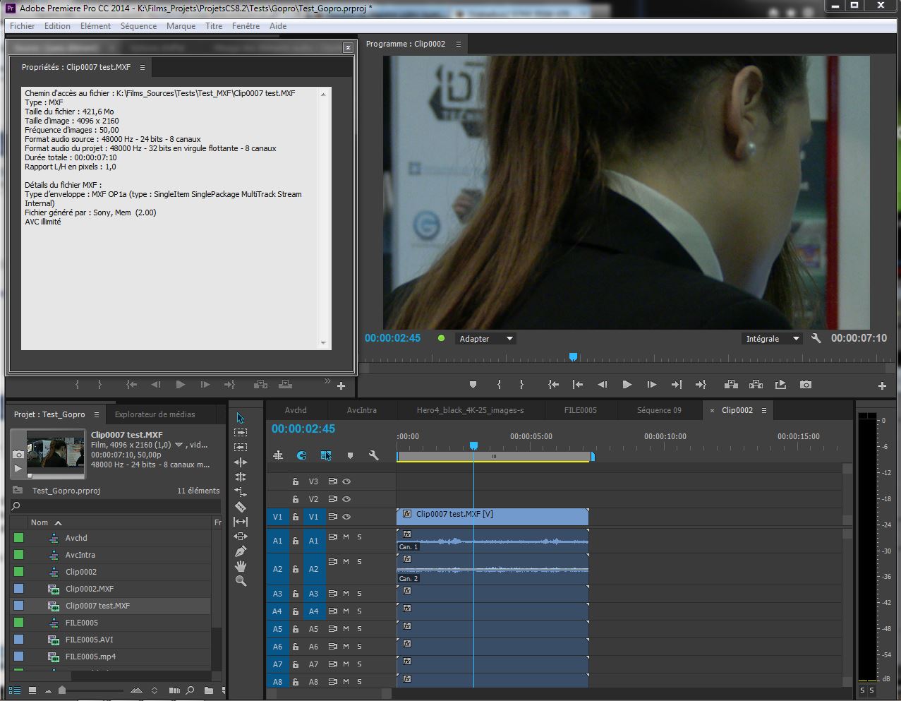

  7. ogt
    Bon, je viens de télécharger et tester le clip007 MXF,
    - sur Premierre CC2014 : aucun problème, lecture fluide (voyant vert = pas de perte d'images)
    - sur Edius 7.41 : lecture légèrement saccadée, mais son très haché. (ligne rouge : buffers tombent à 1/300)
    Nota : Sur les 8 pistes audio, seules les 2 premières contiennent du son (je ne sais pas si c'est normal).

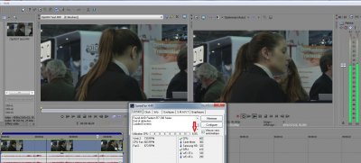

    sous Vegas 13 le clip007 MXF passe avec une fluidité surprenante ...il faut dire que je n'avais jamais testé la fluidité du 4K 50p
    et en plus le CPU se tourne les pouces.

    @Bertand
    "Voilà ..question de puissance machine ?!"
    Certainement : ton processeur a un indice de performance Passmark de 12121, le mien seulement 8995, cela fait quand même 35% de plus.
    Le reste de la config est quasi identique.
    Mais manifestement Premiere gère beaucoup mieux que Edius.
    Edit :
    Je viens de faire le test avec Vegas 13 (version d'essais) et ça passe aussi correctement : charge moyenne CPU 50%,
    alors qu'avec Edius : charge moyenne CPU 95 %
    et Premiere : charge CPU moyenne 27 %, charge GPU 66 %
