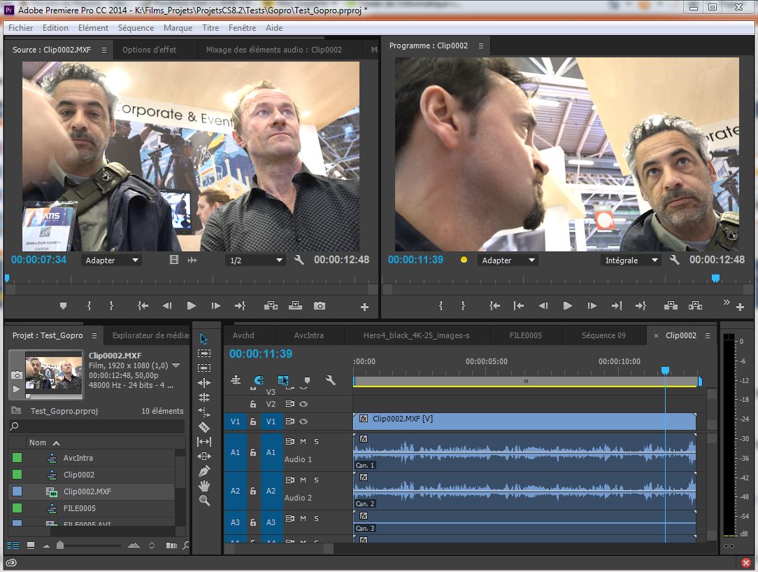

    @Babyfoot52
    "Meme adobe premiere n'a pas pu ouvrir autre chose que le son et pourtant le plugin de sony est bien visible."
    Aucun problème avec le clip MXF de Bertrand, avec Premiere Pro : "son et lumiere"

    Résultats avec Premiere sur le clip de Bertand Clip0002.MXF :
    Premiere CS5.5 : erreur générique
    Premiere CS6 : erreur générique
    Premiere CC : OK
    Premiere CC2014 : OK
    d'où l'utilité de mettre à jour les versions
    (le camescope Sony PXW X70 n'existait pas encore à la sortie de CS5.5 et CS6)
