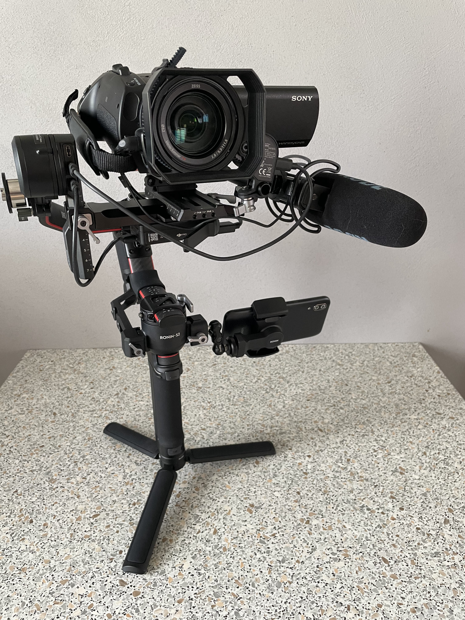

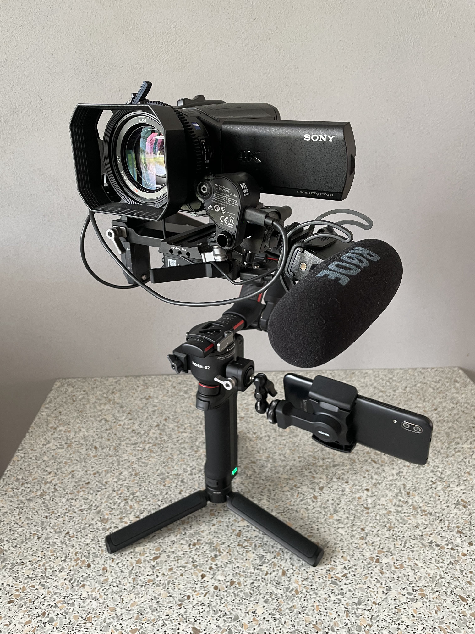

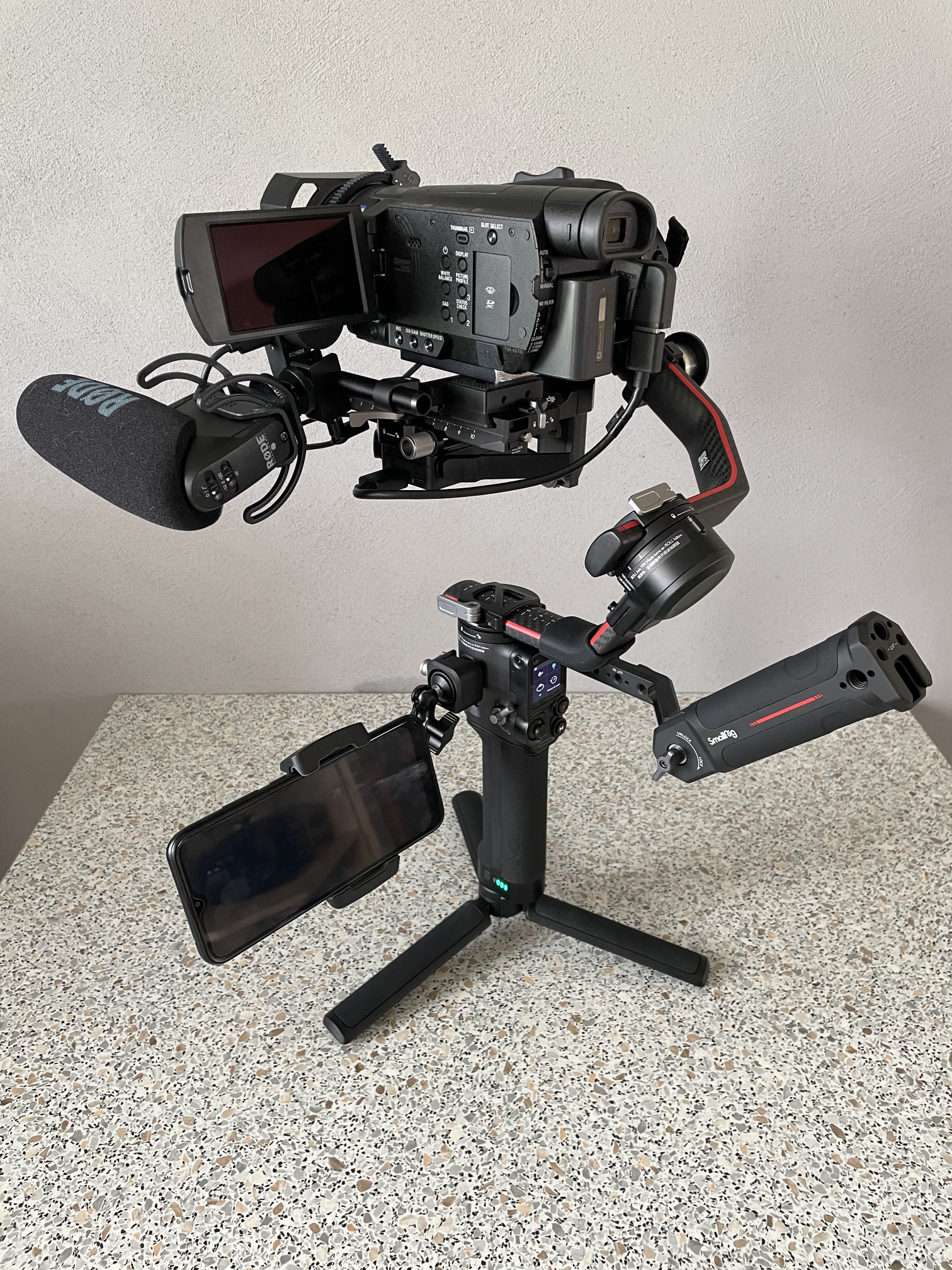

    Bonjour à tous
    Je sais qu'il y a beaucoup d'utilisateurs de l'AX700, je pense que mon expérience vécue pour adapter cette caméra sur le nouveau RS2 pro combo peut vous servir. J'ai cherché sur le net des infos pour adapter l'AX700 sur ce stabilisateur mais je n'ai rien trouvé. J'aurai pu faire un tuto vidéo vous me direz, c'est vrai mais je n'ai pas trop de temps en ce moment, je ne peux vous proposer que quelques photos. Mais je suis disponible si vous avez des questions, n'hésitez pas !
    Pour info, je me suis servi de mon expérience précédente sur le Ronin S.

    Bonjour caraibe. Désolé mais je ne comprends pas ton "stabilisateur sur trépied" ? Le trépied du Ronin se replie sur lui-même et devient une deuxième poignée. Quand au prix, 850 € peut paraitre cher mais le RS2 est aujourd'hui la Rolls des Gimbals et quand on aime, on ne compte pas !

    La difficulté réside notamment dans l'emplacement du micro RODE : il n'est pas possible de le placer normalement au-dessus de la caméra, ce qui rendrait impossible d'utiliser le stabilisateur en mode torche. C'est valable pour le RONIN S et je pense aussi à d'autres marques

    Pour le poids, il est bien moins lourd que le Ronin S. Le problème est que comme il est plus sophistiqué, j'ai rajouté un moteur focus, une RavenEye avec un smartphone pour le retour, une poignée SMALLRIG ... du coup je suis aussi lourd que sur l'ancien soit 4 kg. Ça parait peu mais au bout d'une journée de tournage, on en a ras le bol du Ronin ... :help:

    La stabilisation logicielle a quand même ses limites surtout si s'il y a des mouvements contradictoires dans la scène. Choisir ou non une stabilisation par gimbal électronique (il existe les steadycam mécaniques pour pas cher - à partir de 50 € - et avec des résultats sympas !) est propre à chacun selon son domaine de prédilection. Pour ma part, j'aurais du mal à m'en passer sauf si un jour j'ai une tendinite au bras ... Ceci dit, j'ai enlevé le RavenEye + smartphone (je ne suis pas encore certain d'utiliser l'ActiveTrack), la poignée qui n'est pas nécessaire tout le temps d'un tournage (10 secondes pour la remettre) mais j'ai laissé le moteur focus (ça c'est un régal) et je tombe à 3,2 kg. Là c'est nettement plus supportable même pour une journée complète de tournage !
