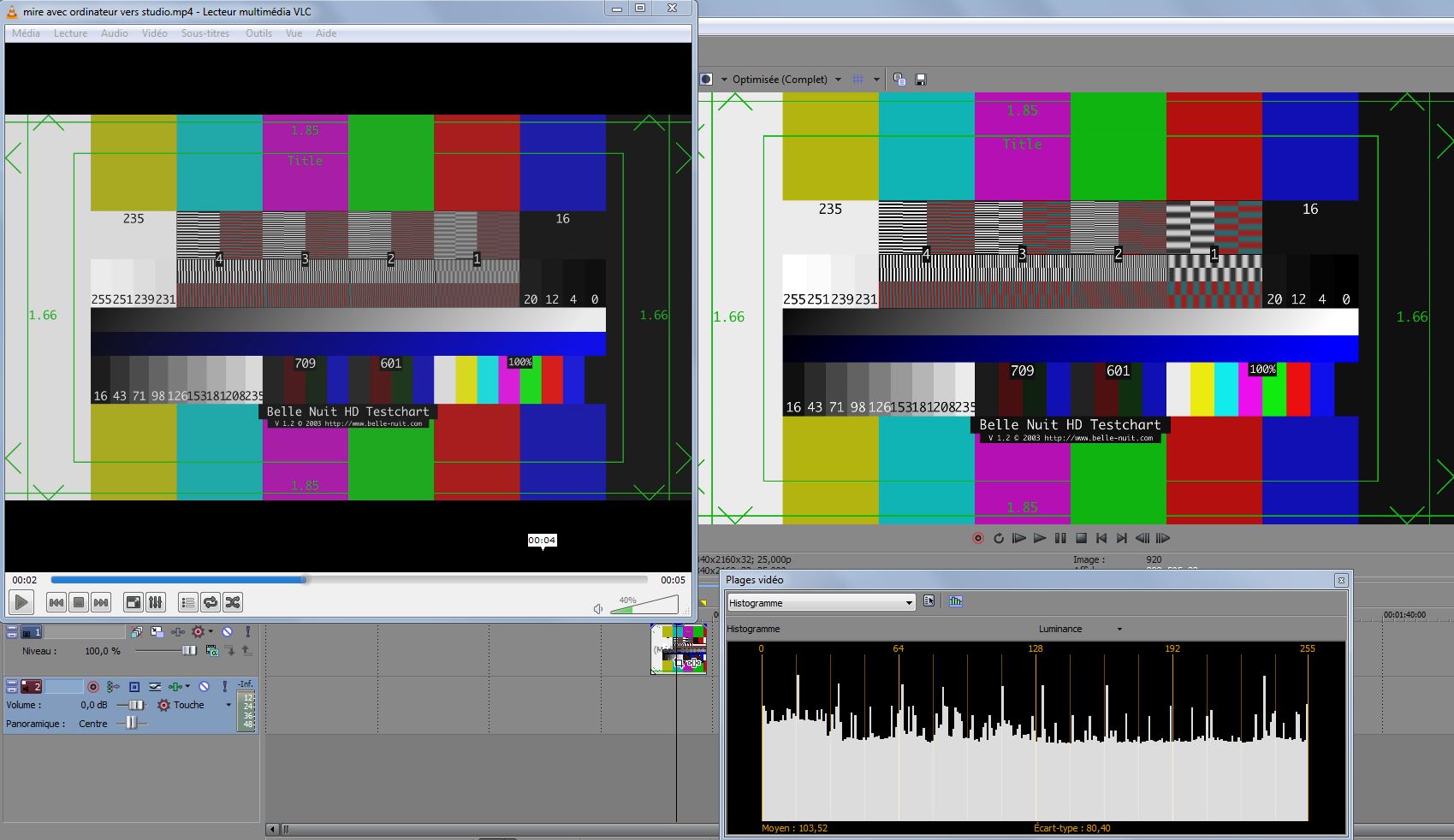

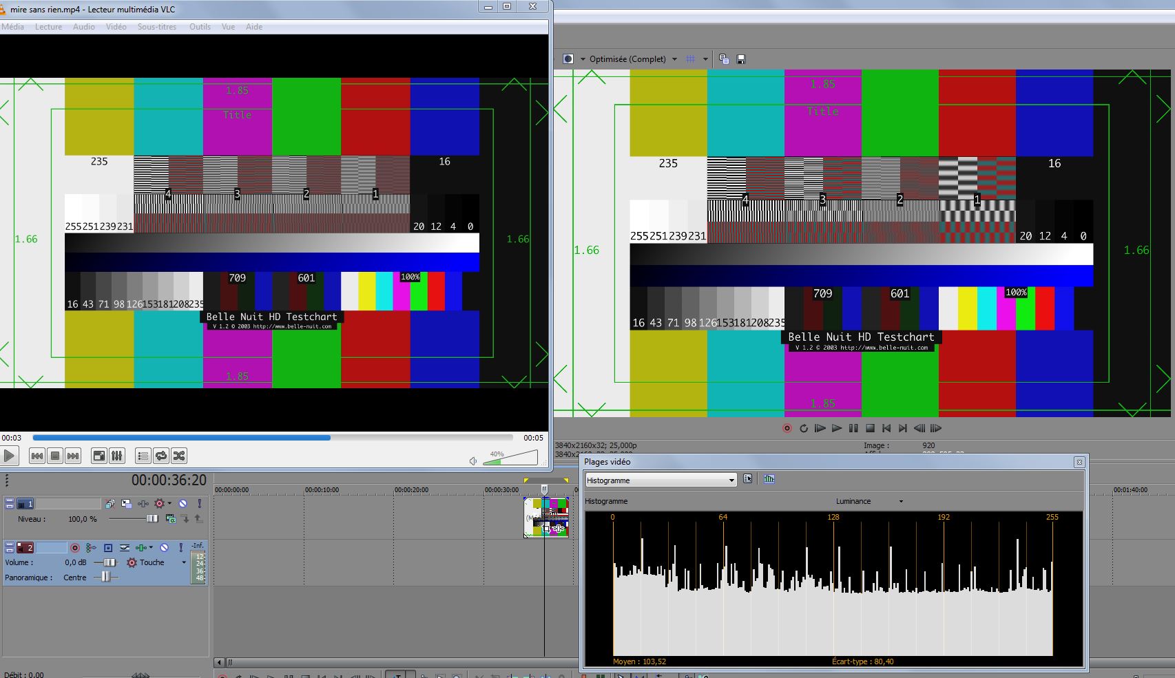

    Voilà donc les rendus de la mire avec VLC et MPC-HC
    Rendus fait en incorporant à l'écran de visualisation un niveau Ordinateur vers Studio
    Et rendu en passant par DebugModeFrameServer et VirtualDub_FilterMod avec le profil du message #74
    (Puis j'ai enlevé le niveau Ordinateur vers Studio sur l'écran de visualisation et "introduit" l'écran de VLC et MPC-HC pour comparaison)
    Avec VLC
    Avec MPC-HC
    Je ne vois pas de différence de rendu :sad: ou je ne regarde pas au bon endroit :perplexe:

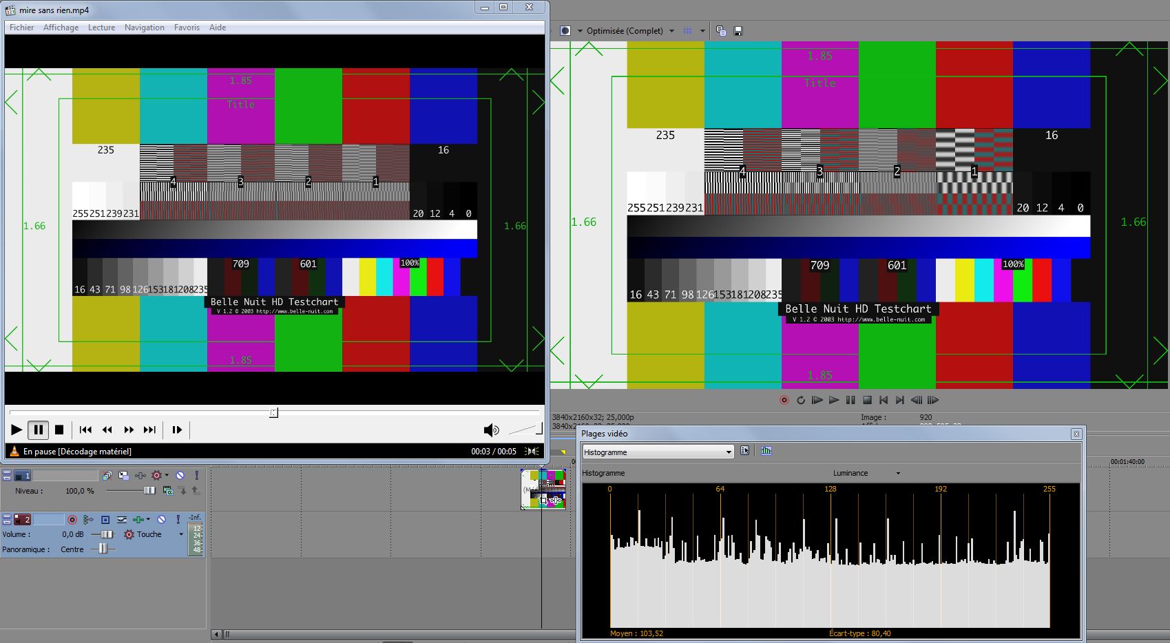

    Maintenant, rendus sans incorporer quoi que ce soit sur l'écran de visualisation
    Avec VLC
    Avec MPC-HC
    Très étrangement j'ai l'impression qu'il y a là un équilibre de rendu entre la fenêtre de Vegas et VLC et MPC-HC
    Les rendus VDFM sont bien en .mp4

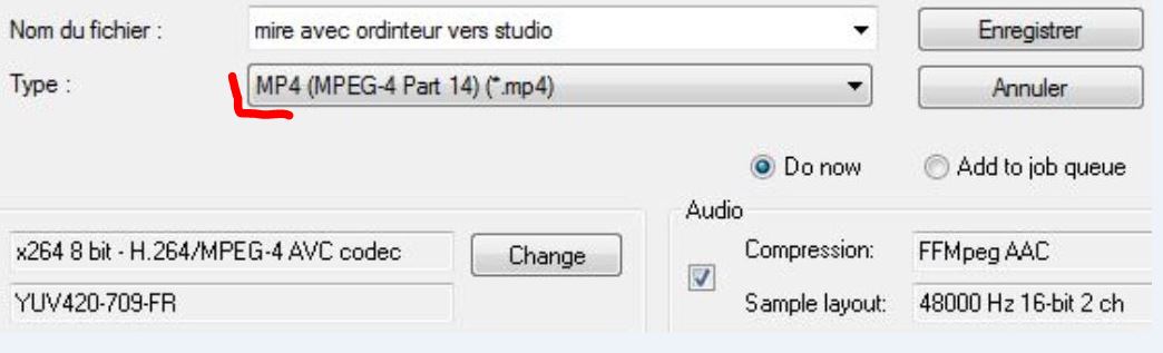

    Mais je n'ai pas (encore) trouvé comment le sélectionner dans les réglages et surtout les incorporer dans le profil.
    Donc je le fais manuellement en sélectionnant ainsi :

    Bonjour Visio,
    Utilises jcpicker pour vérifier les niveaux.
    Il semblerait que ta carte graphique soit configurée pour interférer avec les programmes.
    Tu selectionnes mp4 puis "save processing setting".
  3. visio3
    2 070
    14
    971
    +14 / 41 / -0
    save processing setting Ok, mais pour sélectionner mp4 je le trouve où :perplexe:

    J'ai une "vieille" NVIDIA GeForce 8600 GT, un peu en bout de course :sad:
    Si je contrôle le rendu de la mire sur VLC et MPC-HC avec jcpicker :
    Pour le rendu de la mire avec le niveau Ordinateur vers Studio aucune mesure ne correspond.
    Par contre pour le rendu sans aucun niveau, tout correspond.

    Tu as raison, le rendu sur mon ordinateur est "erroné"
    En essayant sur d'autre ordinateur je n'ai pas du tout les mêmes résultats :cry2:
    J'ai fait un essai de visualisation sur d'autres ordinateurs (avec vérification de la mire avec jcpicker) :
    Avec l'essai sans aucun niveau, sur les autre ordinateur aucune valeur ne correspond
    Avec l'essai avec niveau Ordinateur vers Studio, sur les autres ordinateurs toutes les valeurs correspondent :rolleyes:

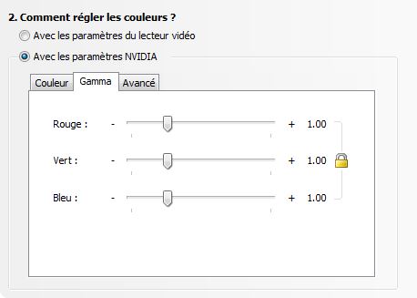

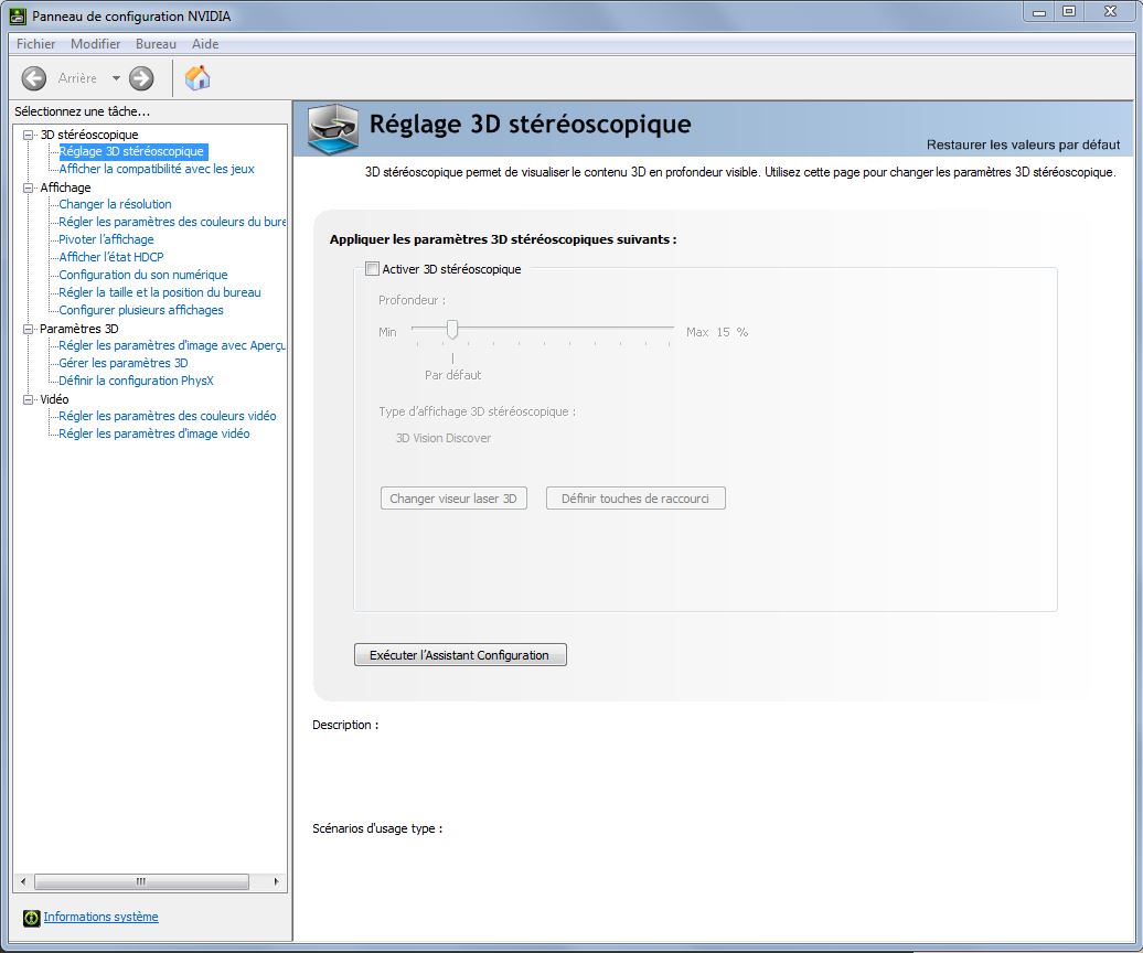

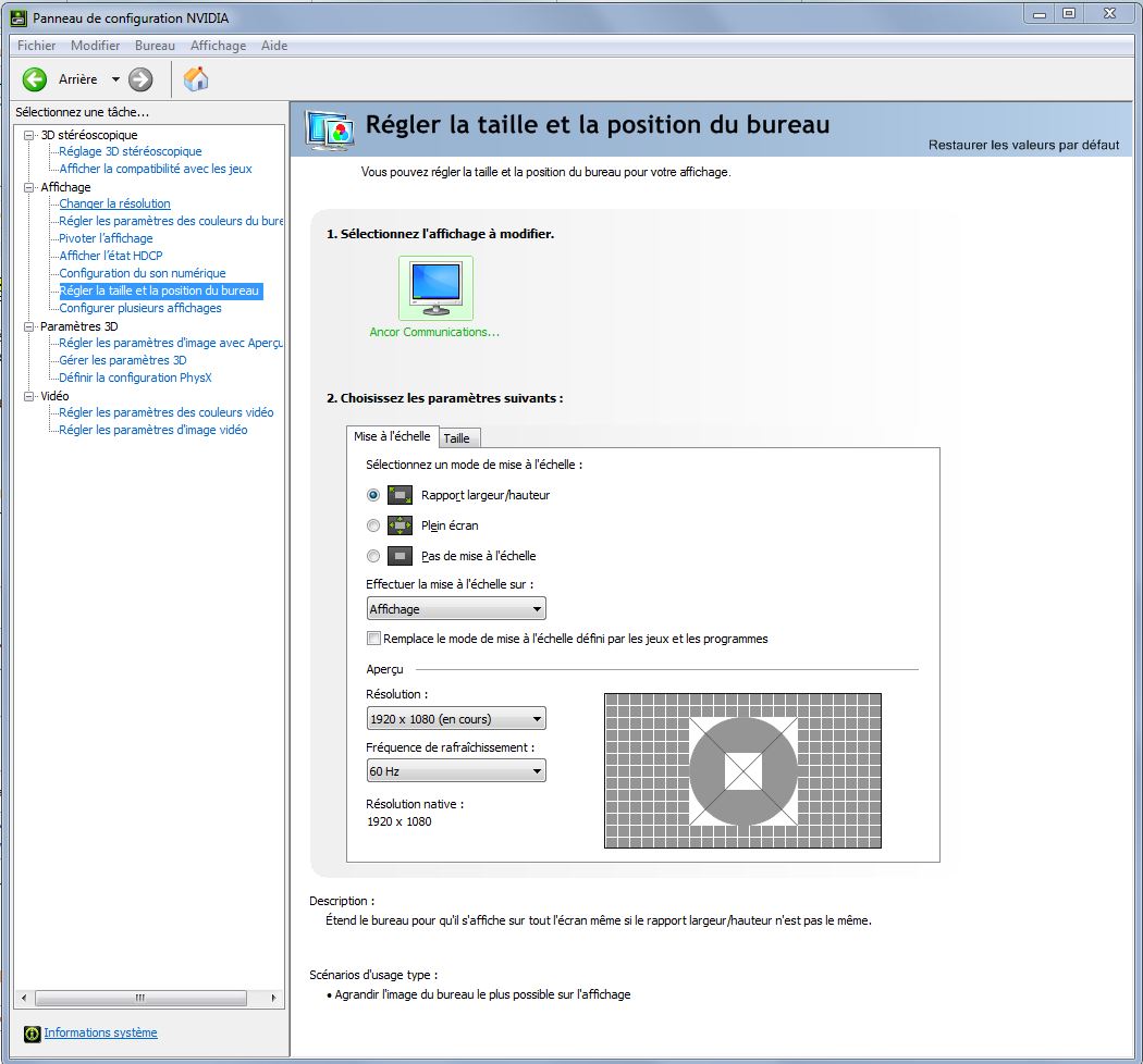

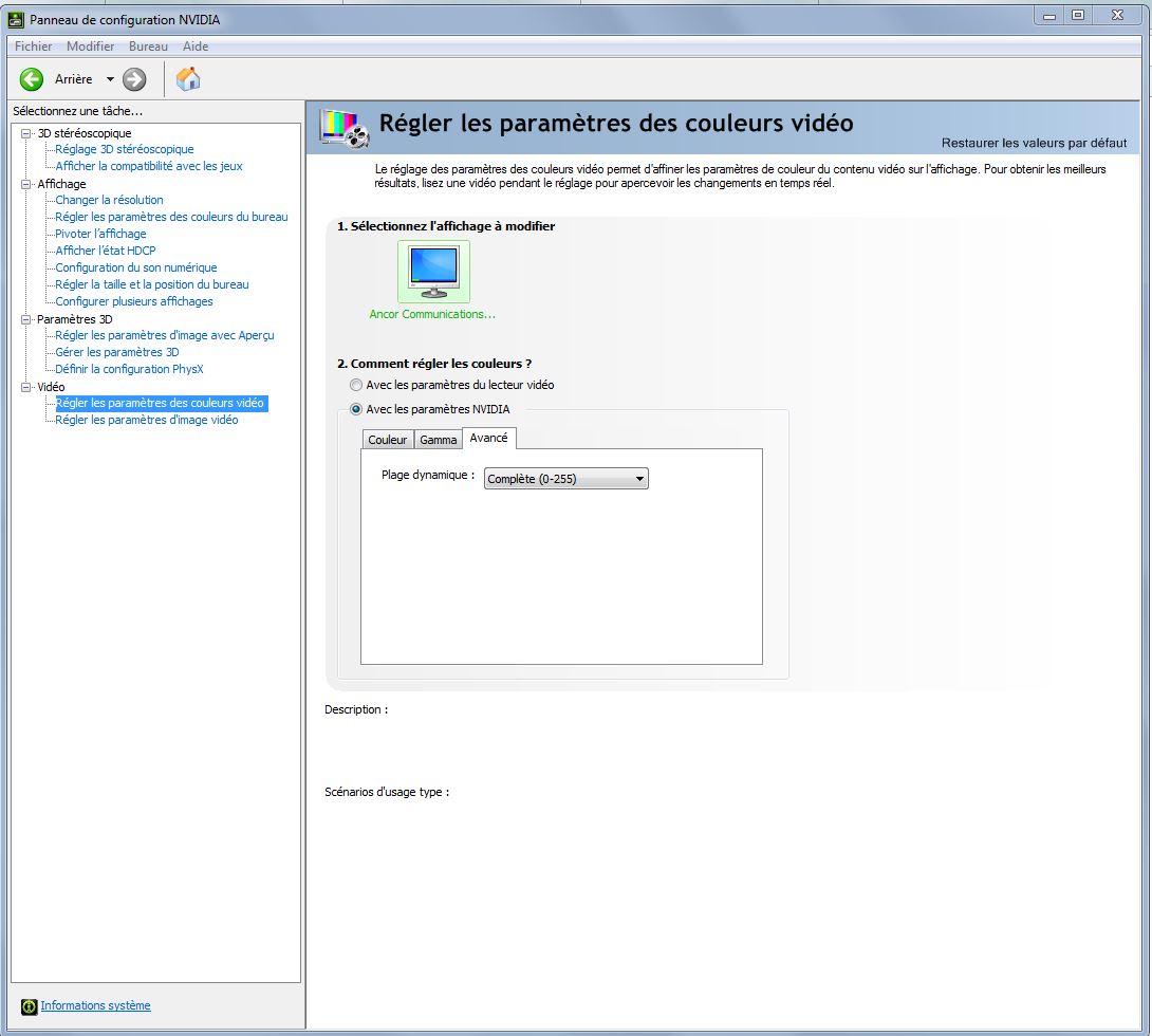

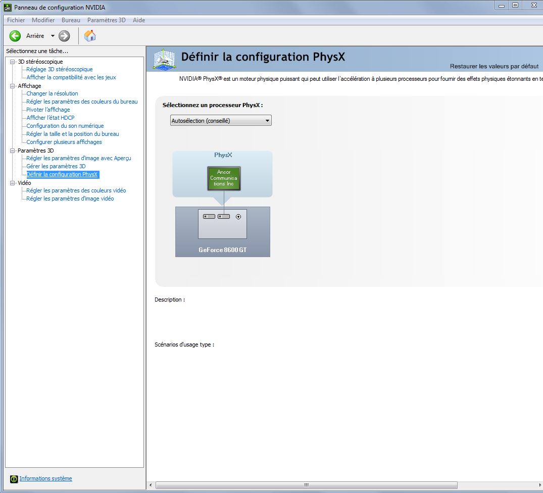

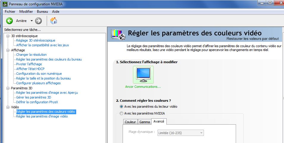

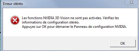

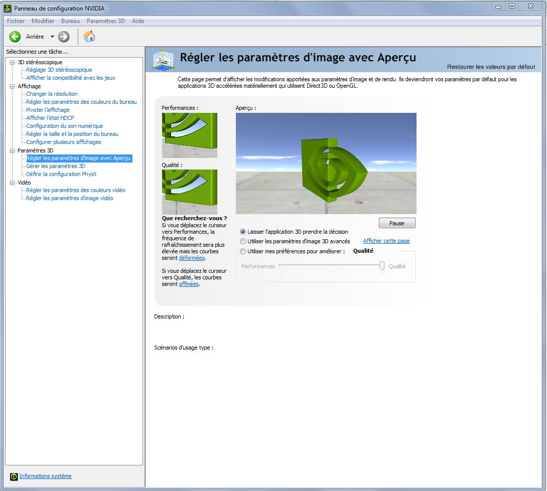

    Finalement en recherchant bien j'ai retrouvé mon panneau de configuration NVIDIA :
    ==> Ordinateur
    ==> (C: )
    ==> Utilisateurs
    ==> Public
    ==> Images publiques
    ==> NVIDIA Corporation
    ==> 3D Vision Experience
    ==>3D Vision preview pack 1
    ==> Double clic sur une image 3D
    Je tombe la dessus :
    Je clic sur OK et j'arrive au panneau de configuration :
    (Jusqu'à présent, je n'ai rien trouvé de plus "simple" pour m'y rendre (sinon un lien pour aller directement à une image 3D)

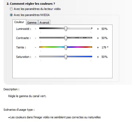

    Les réglages étaient ainsi :

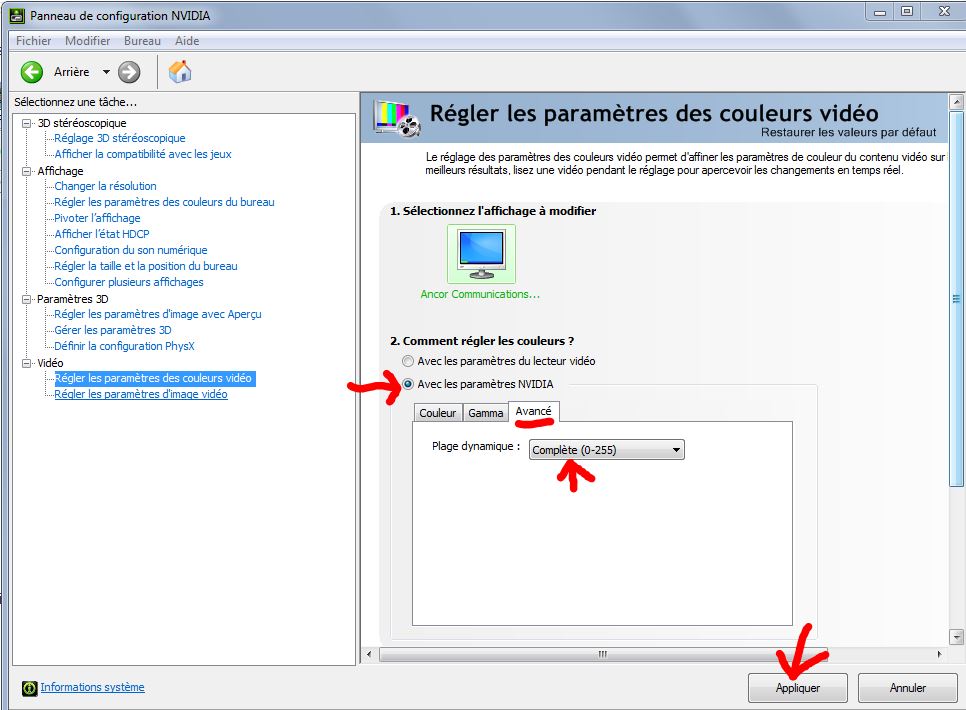

    Mais on peut régler ainsi :
    Je crois que c'est ce que voulait dire Joet73 par : " Il semblerait que ta carte graphique soit configurée pour interférer avec les programmes ".
    Bonne journée

    Par rapport aux paramètres de ma carte graphique NVIDIA (Ci-dessus)
    Faut-il donc resté en limité (16-235) ou en complète (0-255) :perplexe:

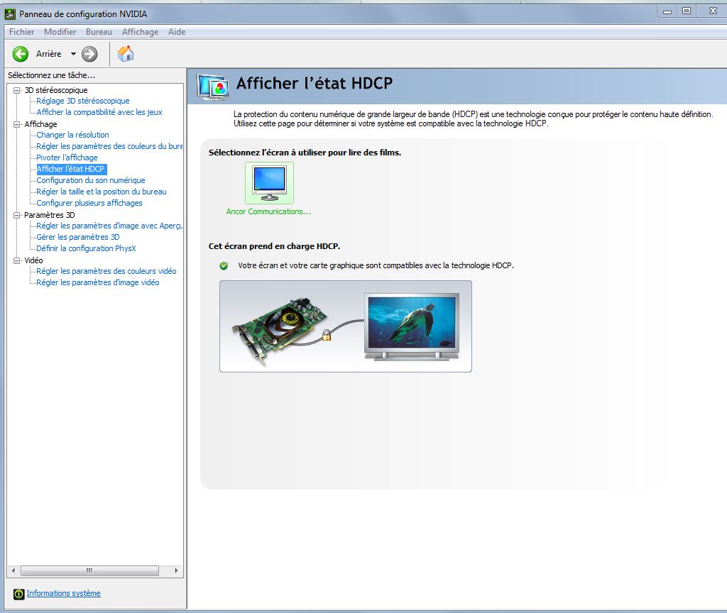

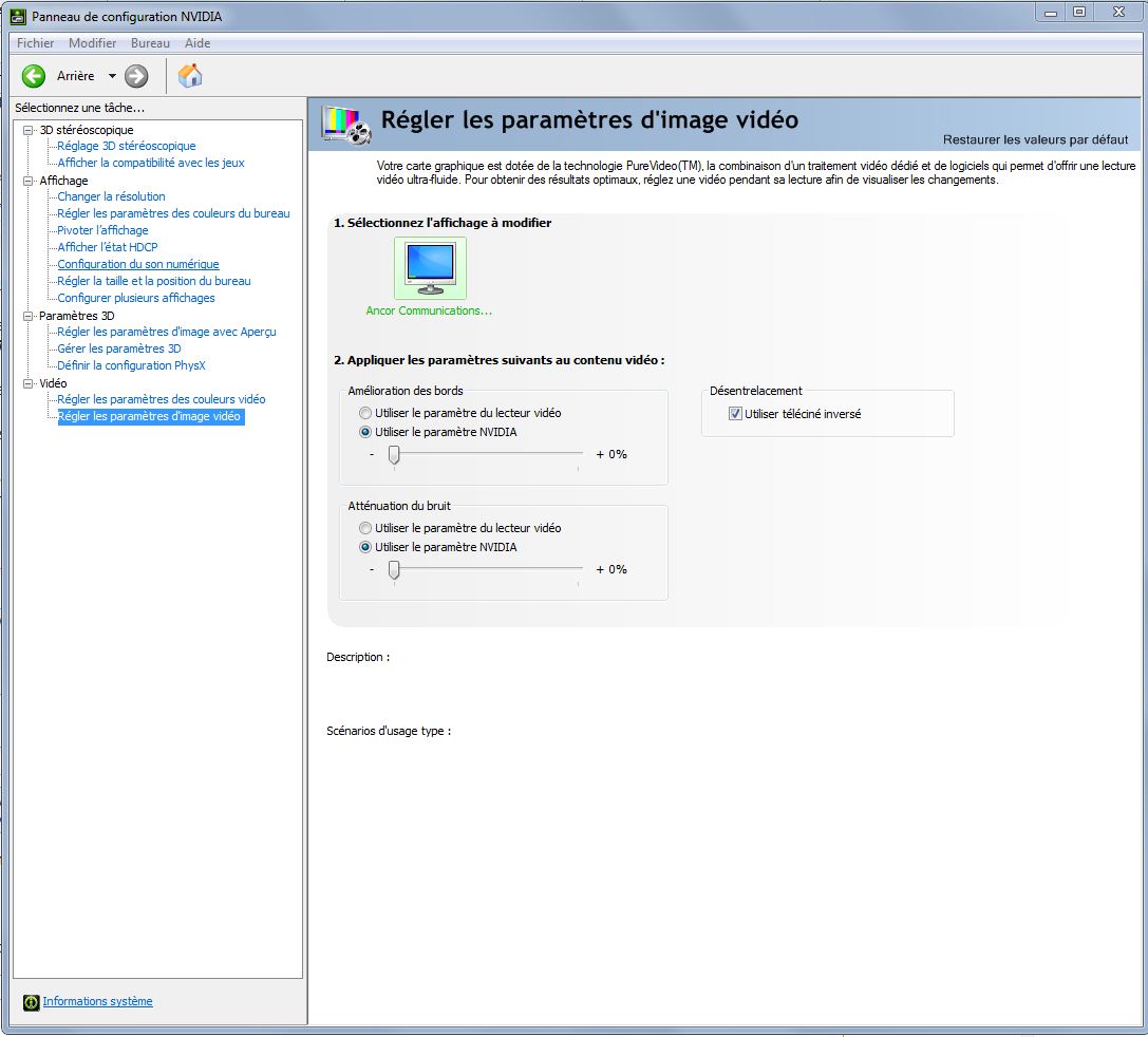

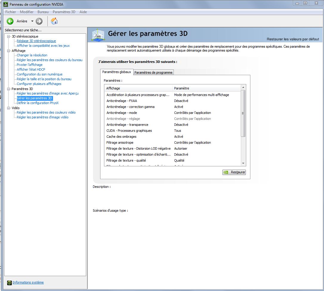

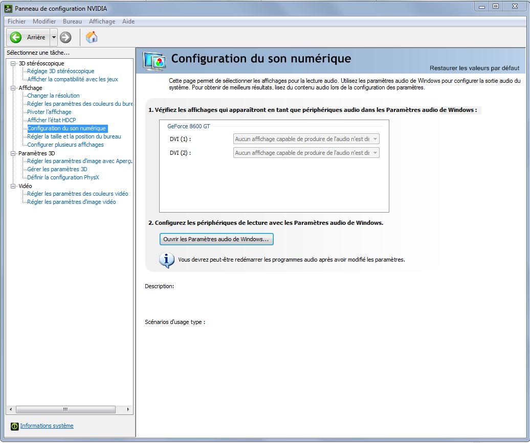

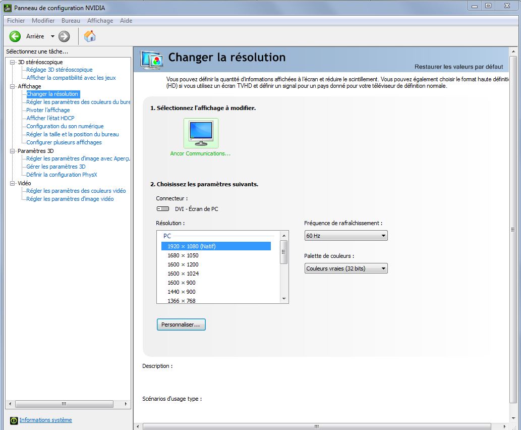

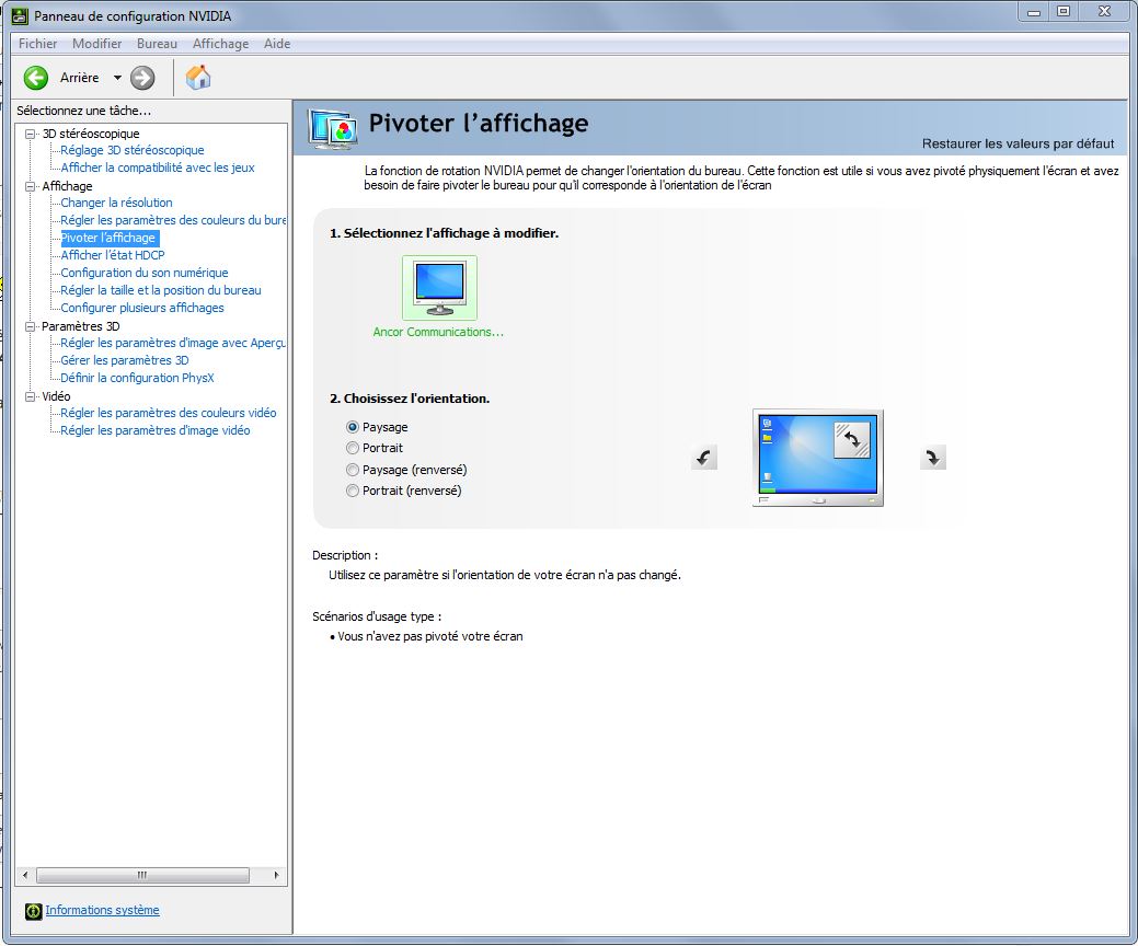

    :hello: Voici les différents panneaux pour configurer la carte graphique :

    Apparemment pour mon ordinateur, c'est ceci, avec VLC (Version 3.0.3) :
    Essai 10 - Je fais un rendu sans rien rajouter :weird: sur la fenêtre de visualisation de Vegas (la Carte graphique étant sur 16-235)
    Rouge : Lecture sur la fenêtre de visualisation de Vegas avec jcpicker
    Vert
    : lecture sur VLC avec jcpicker
    Sur écran de visualisation de Vegas :
    255
    255 - 235235 - 16 16 - 00
    J'ai donc correspondance totale avec jcpicker ;-)
    Sur la lecture avec VLC (la Carte graphique étant toujours sur 16-235)
    J'ai également une correspondance totale avec jcpicker ;-) :
    255 255 - 235235 - 16 16 - 00
    Par contre, sur un autre ordinateur (une tour DELL), l'essai 10 ressort ainsi :
    255255 - 235255 - 160 - 0 0
    il n'y a plus correspondance :perplexe: :sad:

  15. joet73
    4 330
    20
    515
    +44 / 68 / -4
    Je laisserais lelecteur vidéo gérer les niveaux, pas le GPU.
