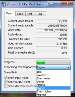

    Une petite question : lorsque je faisais un rendu avec Vegas, les processeur tournaient à 90/100 %
    Avec Xmedia Recode c'est quasi 100 % tout le temps
    Mais avec VirtualDub_FilterMod, je plafonne à 60/75 %
    Est-ce qu'il y a un réglage à effectuer dans le programme pour améliorer cela ?
    J'ai tenté les différents réglages dans Processing thread priority, mais rien de très concluant.

    Désolé, je ne sais pas comment augmenter la charge du cpu.
    Tu peux toujours poser la question au développeur de VDFM. Il est réactif en général.
    Suite a ma demande, il a implementer la possibilité d'ouvrir le frameserver dans la version 64bits, ce qui n'était pas possible avant.

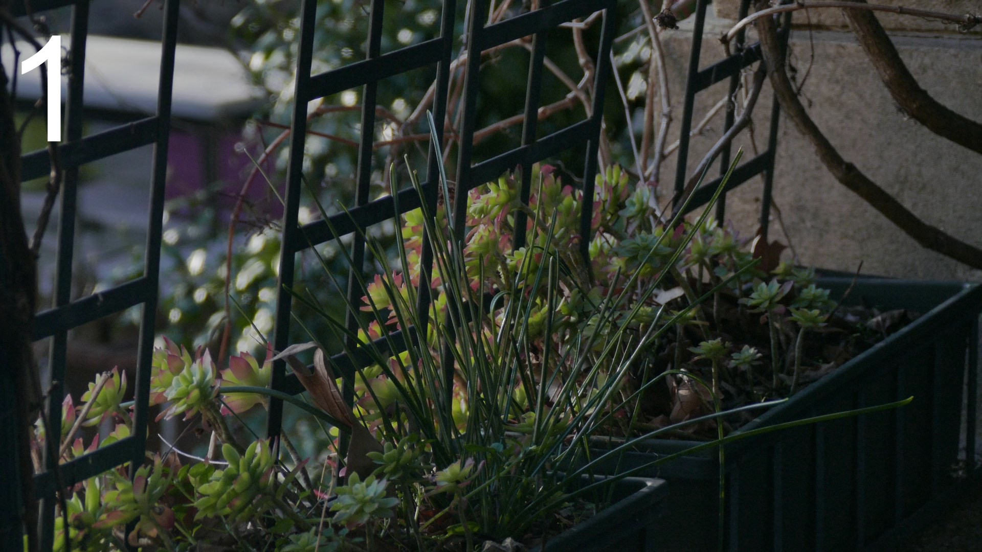

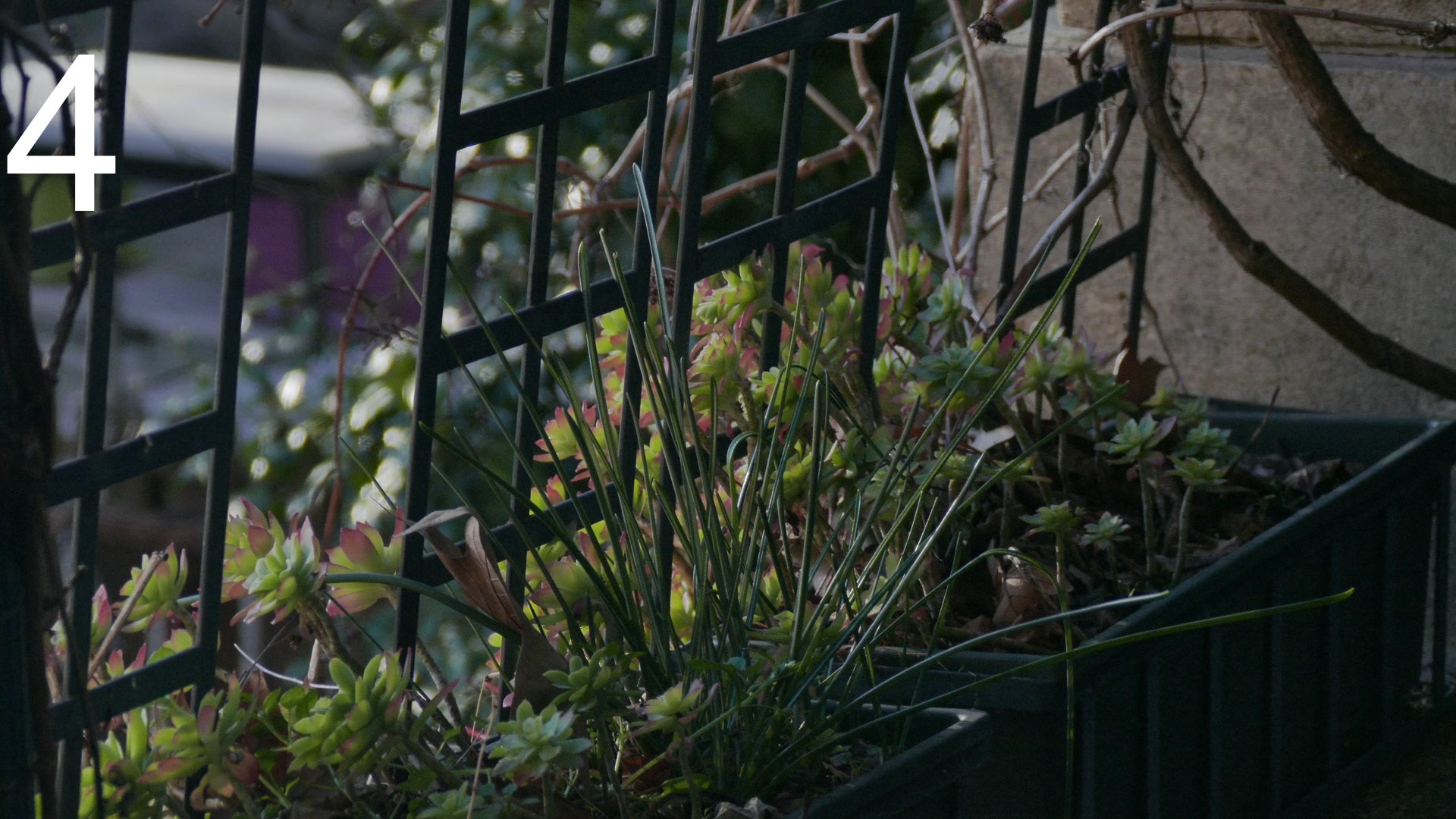

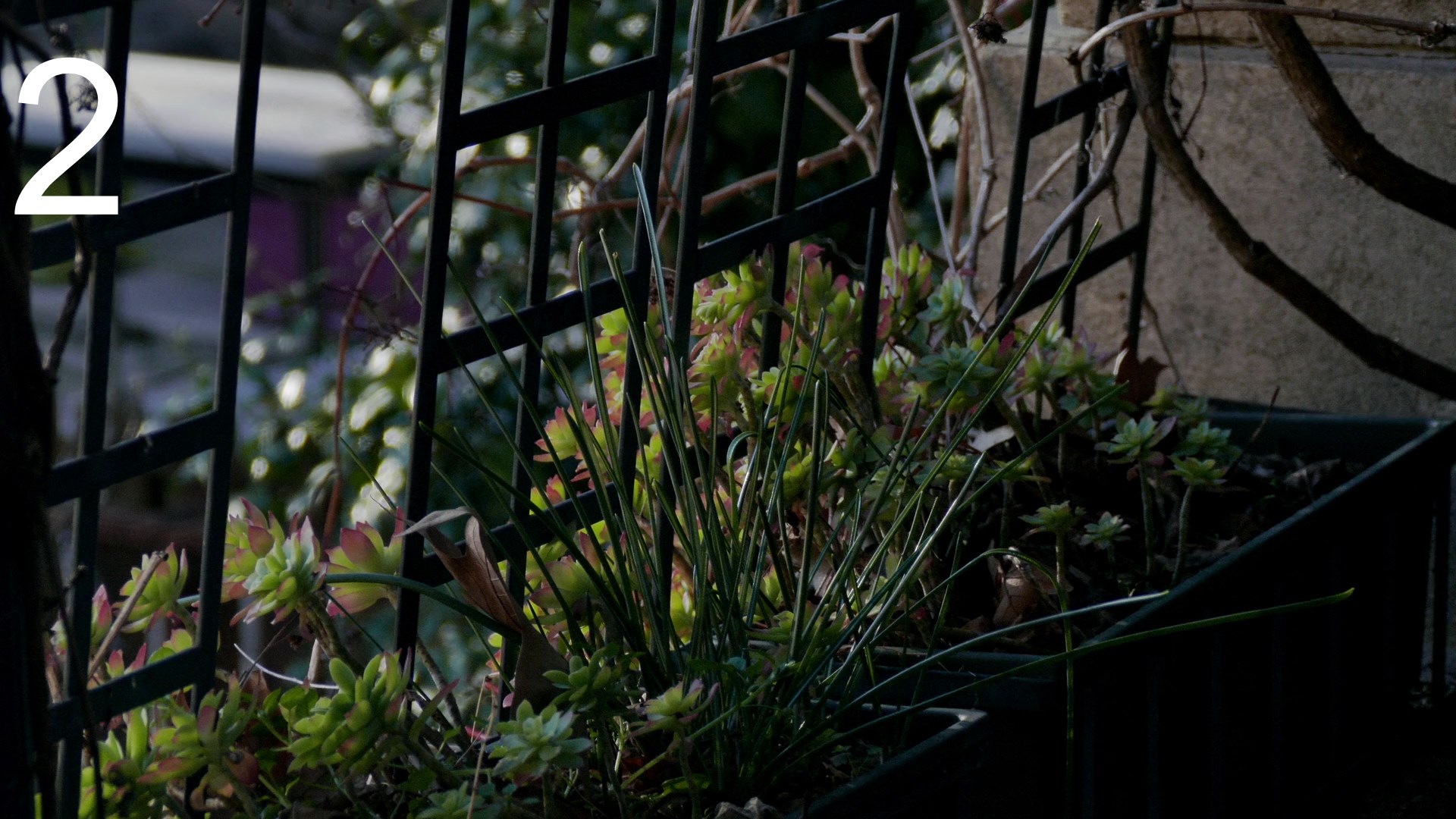

    J'ai fait sur un plan 5 réglages de niveaux différents :
    - Le plan sans aucun traitement de niveau
    - Le plan avec le niveau Studio ==> Ordinateur
    - Le plan avec le niveau Ordinateur ==> Studio
    - Le plan niveau manuel avec l'histogramme + le niveau Studio ==> Ordinateur
    - Le plan niveau manuel avec l'histogramme + la niveau Ordinateur ==> Studio
    Voici cinq images extraites de VLC de chaque réglages ......... Mais dans le désordre :D
    A ton avis que est le meilleurs rendu :perplexe:
    Je l'ai fait à l'aveugle également et mon rendu "préféré" ne correspond pas à ce que j'attendais ooo

  6. joet73
    +44 / 68 / -4
    4 330
    20
    515
    Le meilleur rendu est celui qui a la même image entre VLC et la prévisualisation de Vegas (sans pc to rgb level).

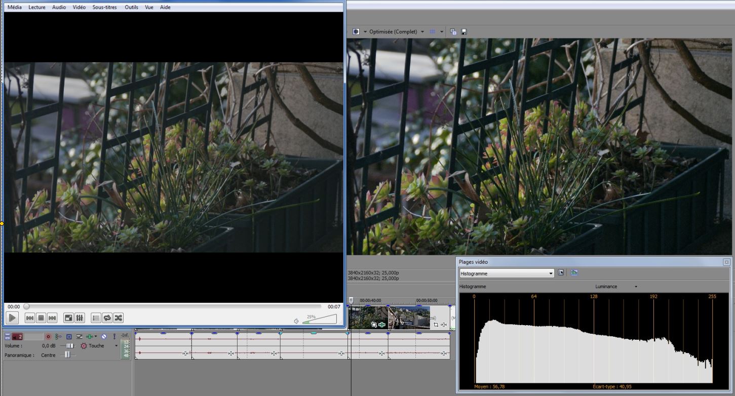

    Tu veux dire : mettre le rendu VLC ouvert à coté de la fenêtre de visualisation de Vegas et en ayant retiré le niveaux RVB ordinateur vers RVB studio ( de la fenêtre de visualisation) :perplexe:
    Si c'est cela, voilà celui qui devrait être le meilleur rendu :

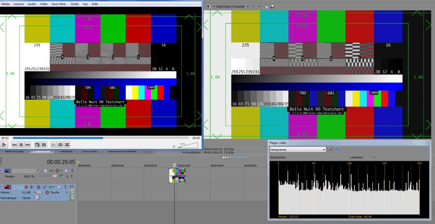

    Le résultat n'est pas normal.

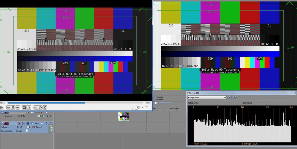

    Le seul test valable est celui fait avec une mire afin de déterminer comment ton logiciel de lecture se comporte.

    Avec la mire (Dans VLC avec le rendu ordinateur vers Studio) et neutre pour Vegas :
    Avec la mire (Dans VLC avec le rendu Studio vers Ordinateur) et neutre pour Vegas :

    Je te conseille dutiliser MPC HC pour lire tes videos. Si tu gardes la configuration d'origine, tu n'auras pas les problèmes que tu as avec VLC.
