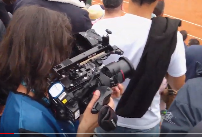

    et une jeune JRI dans la foule de Roland pour Nicolas Mahut ..qui a trouvé le modéle ?

    fastoche ! Panasonic EVA1.

    apatura
    Il me semble que oui c'est la Pana.. pour du Run and Gun dans la foule, les allées...encore un choix un peu extrême...mais c'est le prestige Roland Garros..:laugh:
