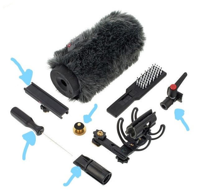

    j'ai acquis le Rycote Classic-Softie Camera Kit 15cm + K6P + ME64 pour ma sony PXW X70. Il n'y a pas de mode d'emploi dans le paquet et je ne sais pas à quoi correspond certaines pièces ni comment les assembler. Si quelqu'un pouvait me donner quelques explications;) (voir photo ci joint...mes interrogations concernent les pièces marquées d'une flèche bleue).
    Autre point d'interrogation:
    est-il possible d'installer une rycote + une torche sur la x70 en utilisant les pièces du kit visible plus haut?
    Je vous remercie pour toutes vos contributions.:love:
    Marcelo:jap:

    Le tournevis : c'est évident
    La brosse à poil : idem
    Il doit être possible de fabriquer une poignée pour porter le micro à la main (avec la suspension).
    Le rail métallique doit offrir la possibilité de mettre une torche + le micro sur un seul sabot de la X70.
    La softie me parait imposante.
    Il en existe plus compacte chez Rycote et bien adaptée au ME64 :
    Rycote Classic-Softie 5 19/22 - Thomann France
    Enfin, il faut noter qu'un micro sur une cam n'est pas le meilleur des placements, loin de là ...
    Marc

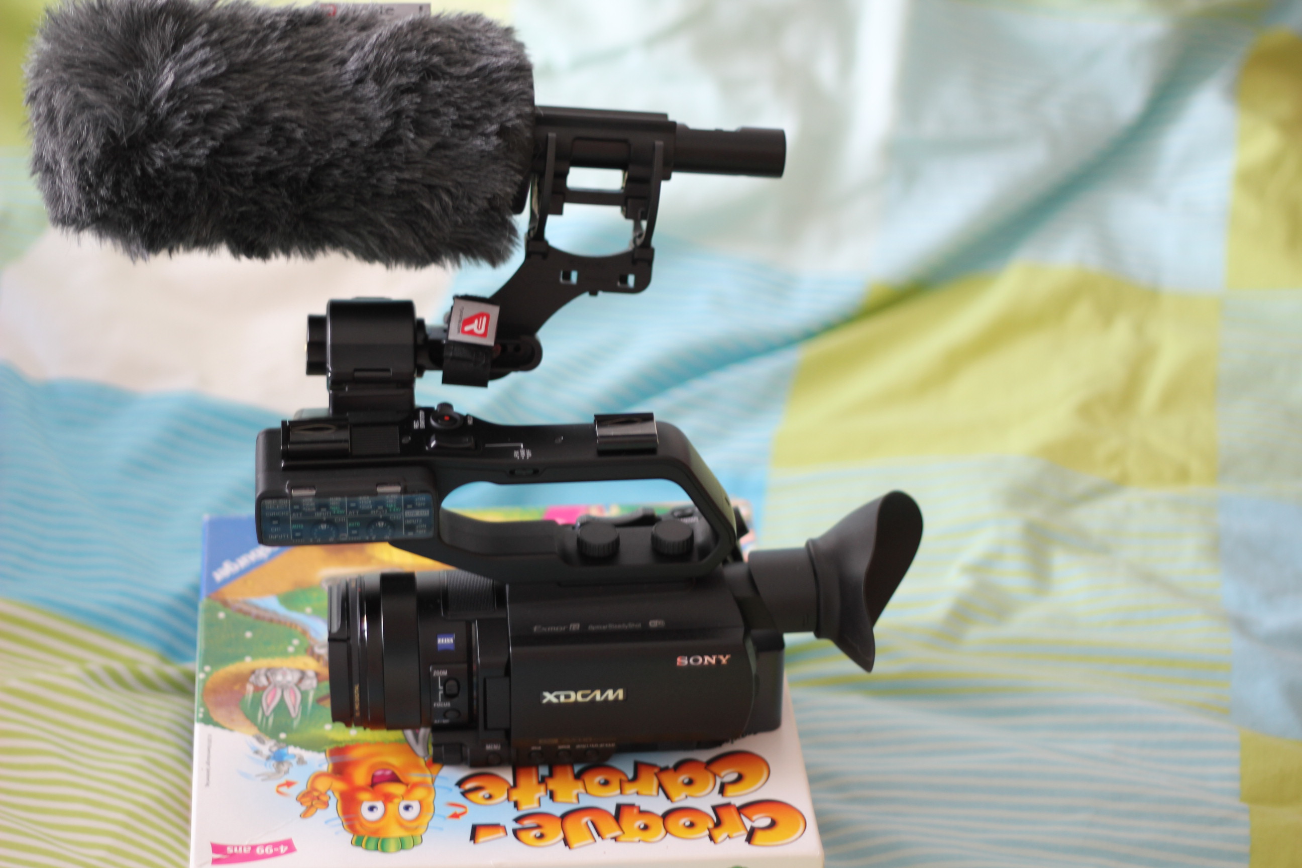

    Je n'ai pas testé exactement le modèle de Bertrand, mais je me suis fait le même type support avec la suspension Rycote et je trouve que le micro se balade énormément, car le support micro de la X70 est assez mobile.
    Du coup, je n'ai pas retenu cette solution pour la X70.
    Par contre, le support micro de la X70 pourrait aussi recevoir une torche moyennant un adaptateur.
    Par ailleurs , ce support est facilement démontable (2 vis) et on pourrait y coller un autre type de support.

    :hello: "moi" c'est celle là ...
    Vraiment facile à "gérer"
    Bertrand :jap:

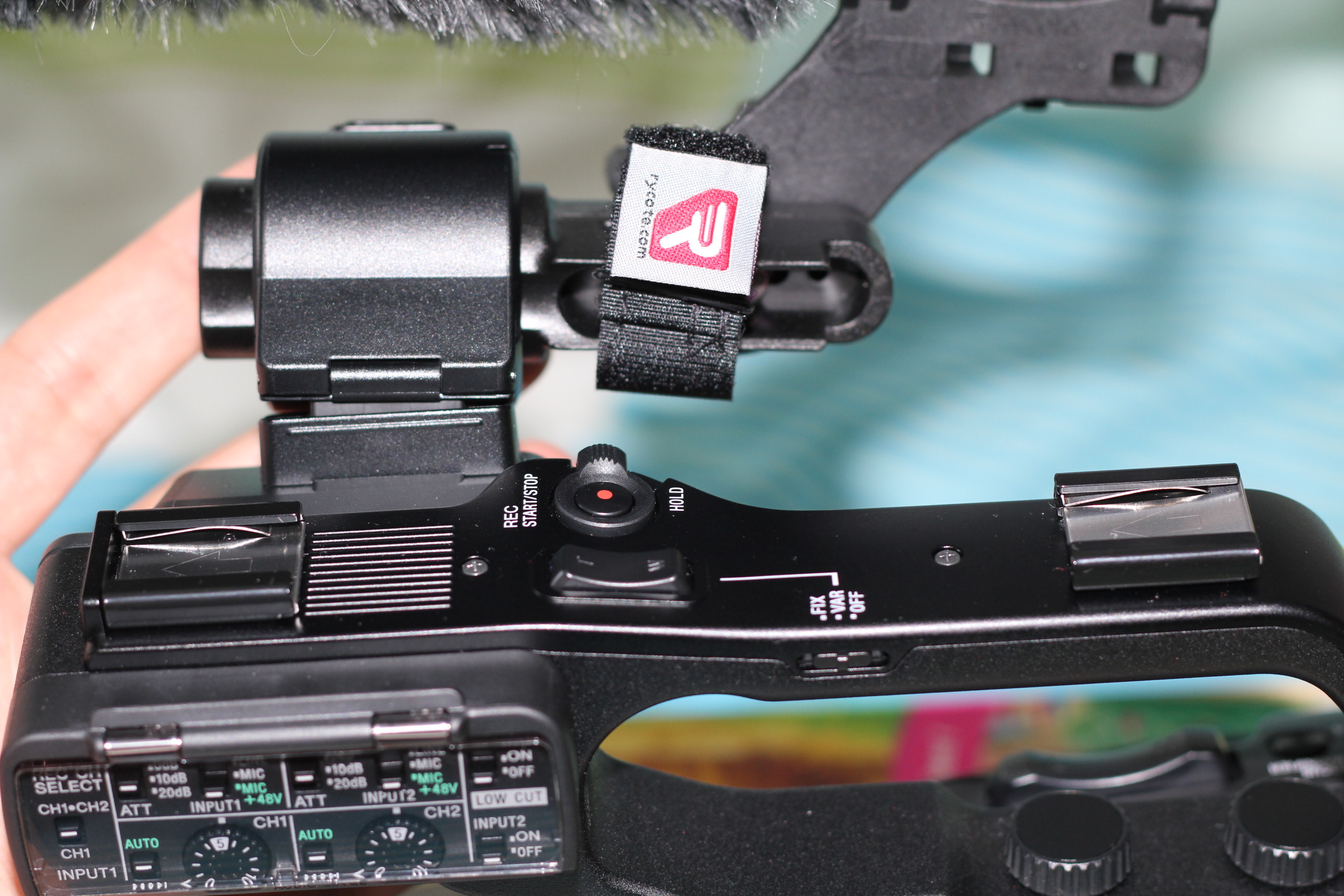

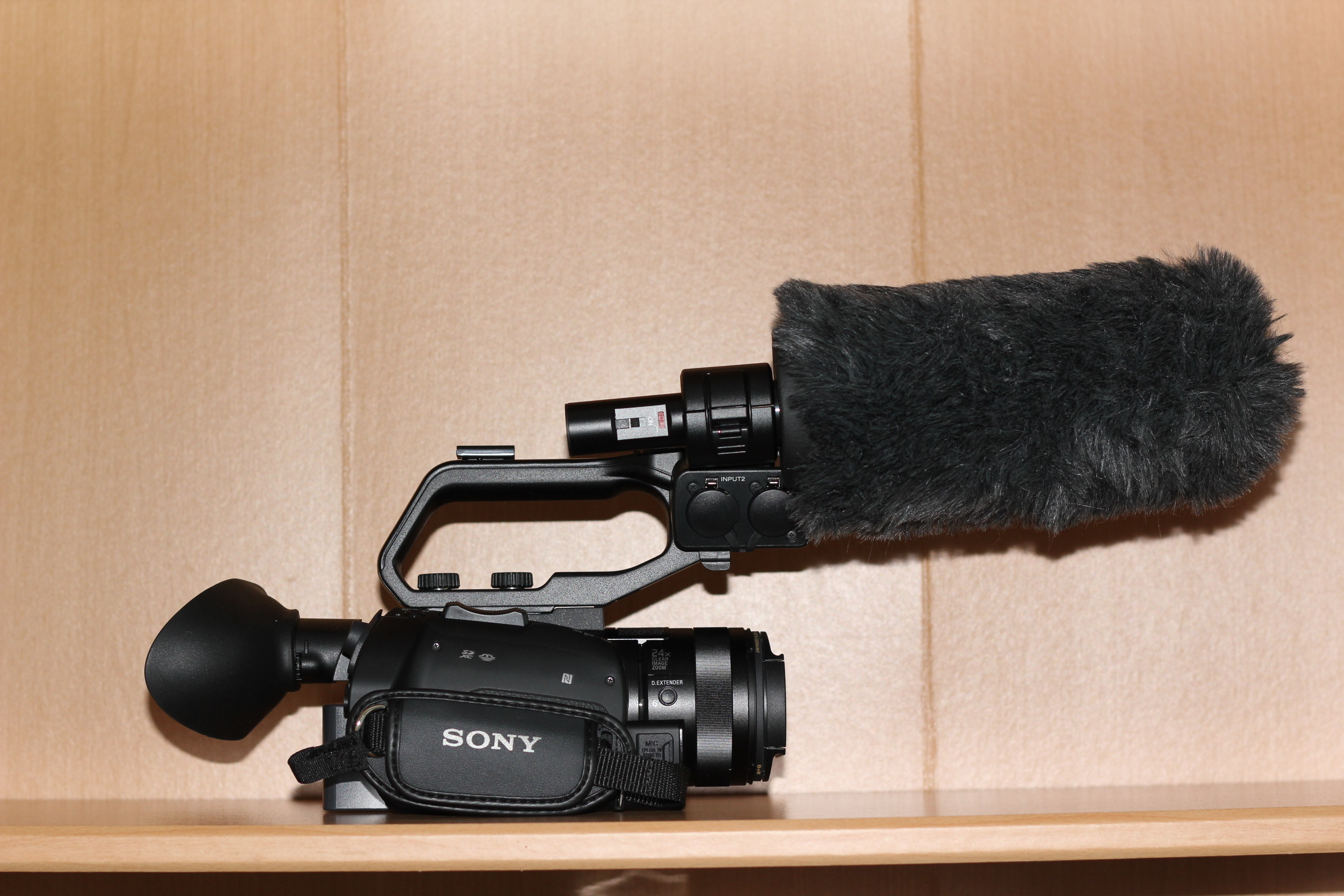

    C'est effectivement trop pour la x70 : Voir photo 1

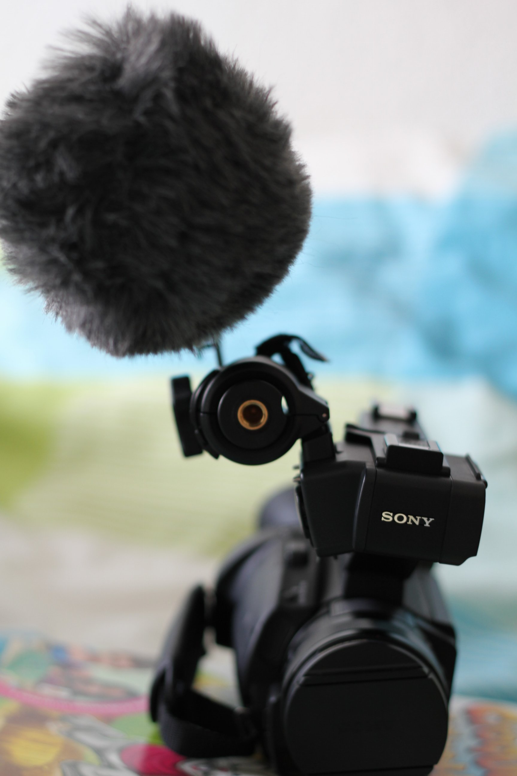

    le support est effectivement trop mobile et pas adapté...Bertrand a eu les yeux trop gros comme il m'a dit:laugh:! Le support tangue même vers l'arrière et sur le côté : photo 2 et 3.

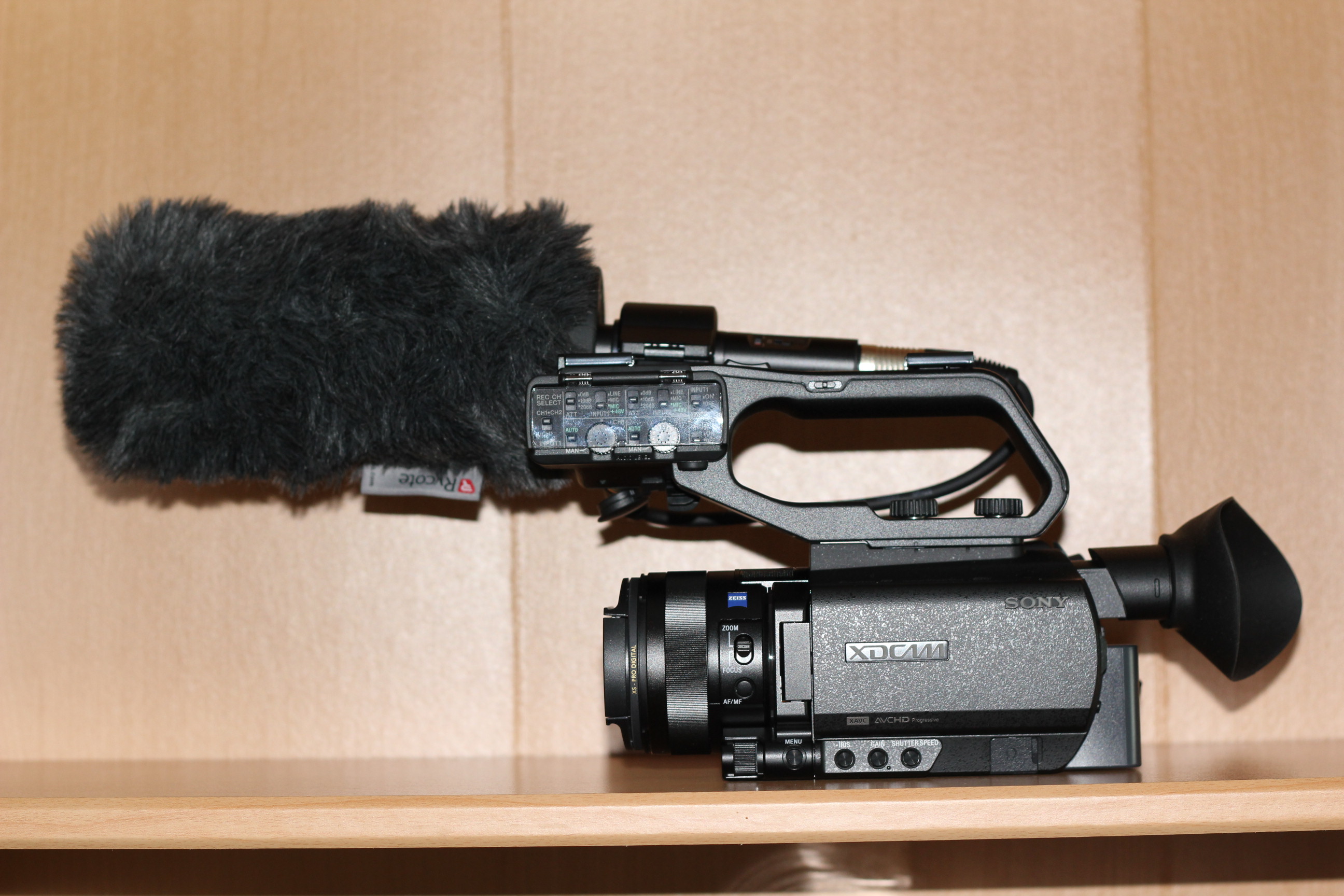

    He he, pour ceux qui seraient intéressés, j'ai vérifié et bien pas de poils en grand angle avec Rycote Classic-Softie Camera Kit 15cm + K6P + ME64 pour la sony PXW X70 et ce que l'on soit sur support micro avec ou sans suspension, griffe accessoire (arrière). Attention, cela implique de positionner cette rycotte volumineuse pour la X70 jusqu'au bout en arrière. Voir Photos 4 et 5.

    Et vous êtes sûr qu'en position grand angle, on ne voit pas le micro ?
  15. Marcelo
    99
    +1 / 1 / -0
    Oui oui, je confirme. J'ai bien testé avec la manette du zoom en étant en plan large maximum (tel qu'indiqué dans mode d'emploi de la caméra), la rycotte n'apparaît pas si on la positionne comme je l'ai noté. j'ai justement fait cette précision de position max à l'arrière car sur le 1er essai que j'ai fait un petit bout de la rycotte apparaissait en haut à droite de l'image...après recul de la rycotte plus de petit bout à l'image.:good:
