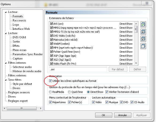

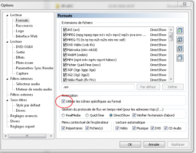

    dans MPC-HC options cocher la case : Utiliser les icones spécifiques au fortmat.

    Merci Olivier !
    Bien que WMP soit toujours en face de MXF, en respectant tes indications jointes, et en désinstallant VLC, tous mes fichiers sont redevenus MXF !
    Merci à tous.
