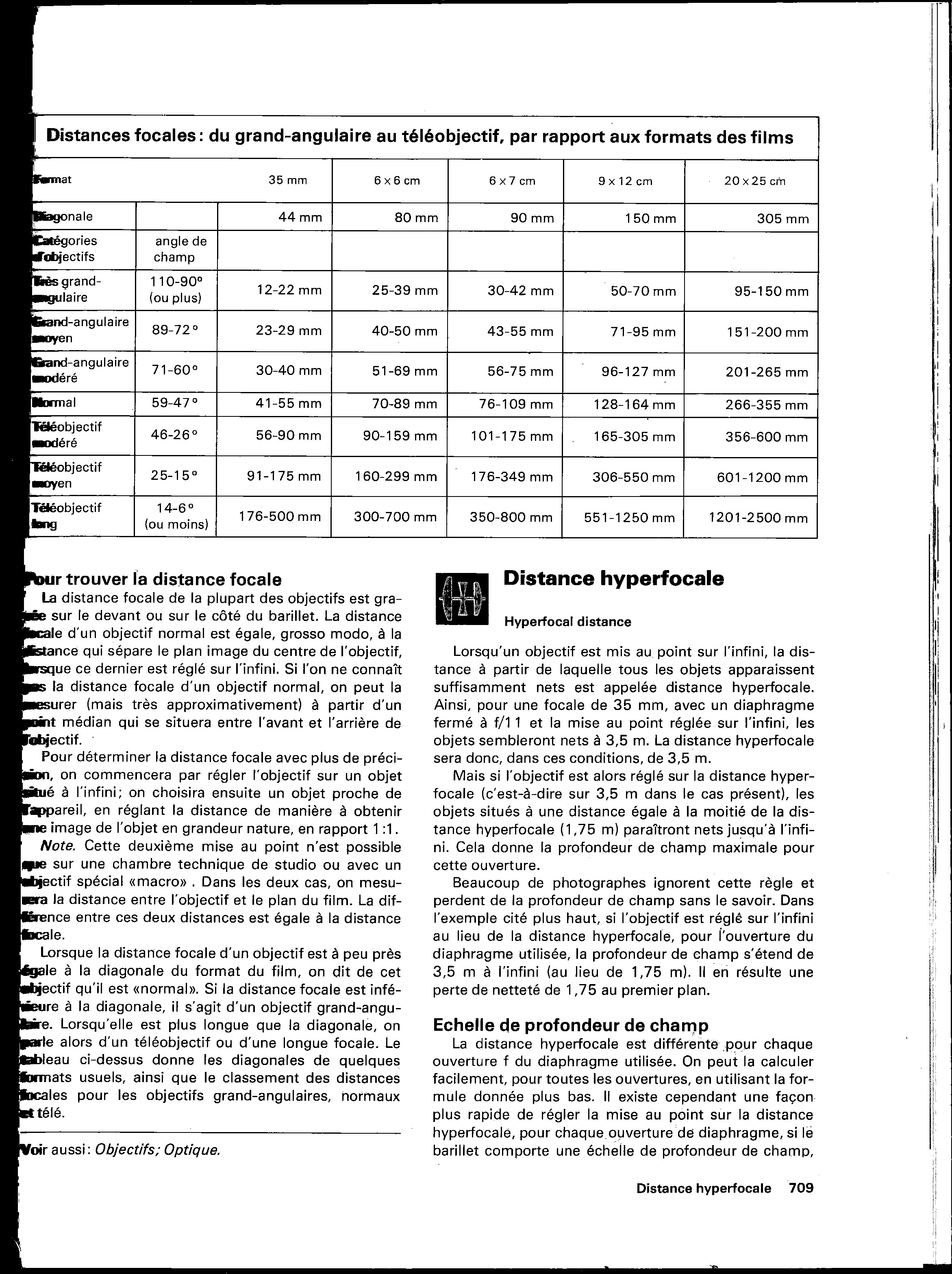

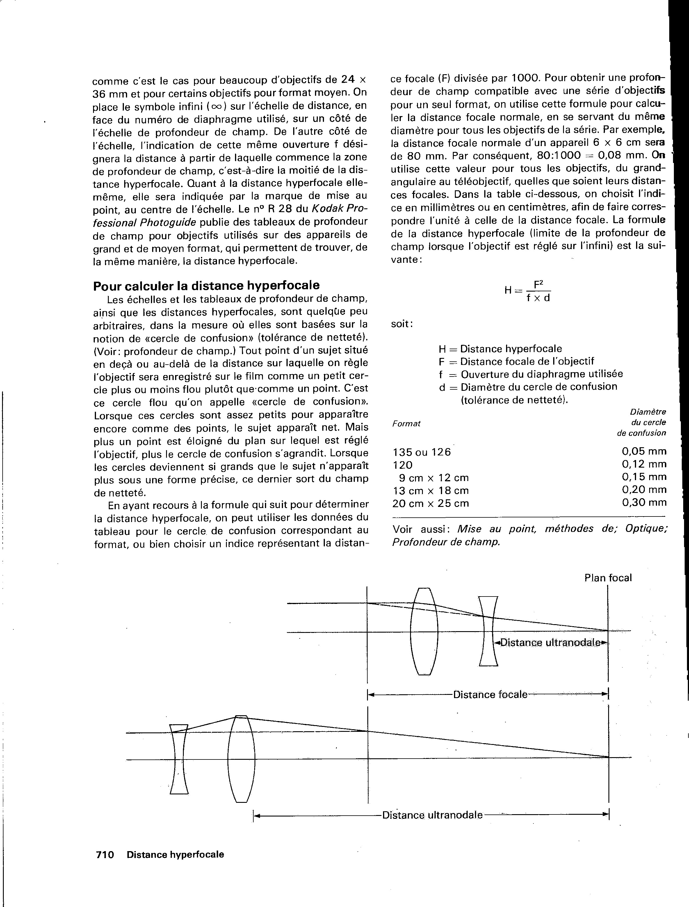

    Ma contribution concernant le calcul de la distance hyperfocale issue de scans de l'encyclopédie KODAK.
    Personnellement, aujourd'hui j'utilise sur Android l'application DOF (https://www.dl-c.com/DoF/) qui fait les calculs facilement.

    Ce n'est pas exactement de cette manière que je l'aurai représenté. Relis l'image que j'ai joint.
