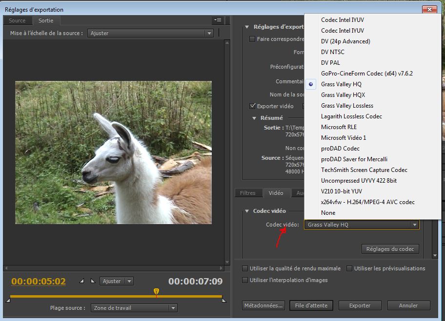

  9. ogt
    17,700
    23,510
    +713 / 1,396 / -42
    Salut André.
    Premiere, pour l'export en AVI, prend tous les codecs qui ont été installés dans le système.
    Il faut cliquer sur Codec (flêche rouge sur l'image) pour choisir.
    En particulier
    avec Edius, tu dois avoir Canopus HQ,
    avec Cam2x264 tu dois avoir x264vfw,
    et avec la Gopro Cinéform.
    Nota : Dans Premiere les sorties en AVI non (peu) compréssé sont très longues, c'est pour cela que je n'utilise pas Cam2x264 , et préfère le H264 direct ou via le plugin Mainconcept.
  10. caraibe
    16,200
    24,658
    +629 / 2,001 / -89
    OUIIII Olivier
    Suis un peu tarte sur ce coup faut dire j'avais vite zappé microsoft avi pensant qu'il ne proposait que le DV
    Mais le X264vfw n'est pas dans ma liste ??? je me demande bien pourquoi
    Merci Amigo ;)

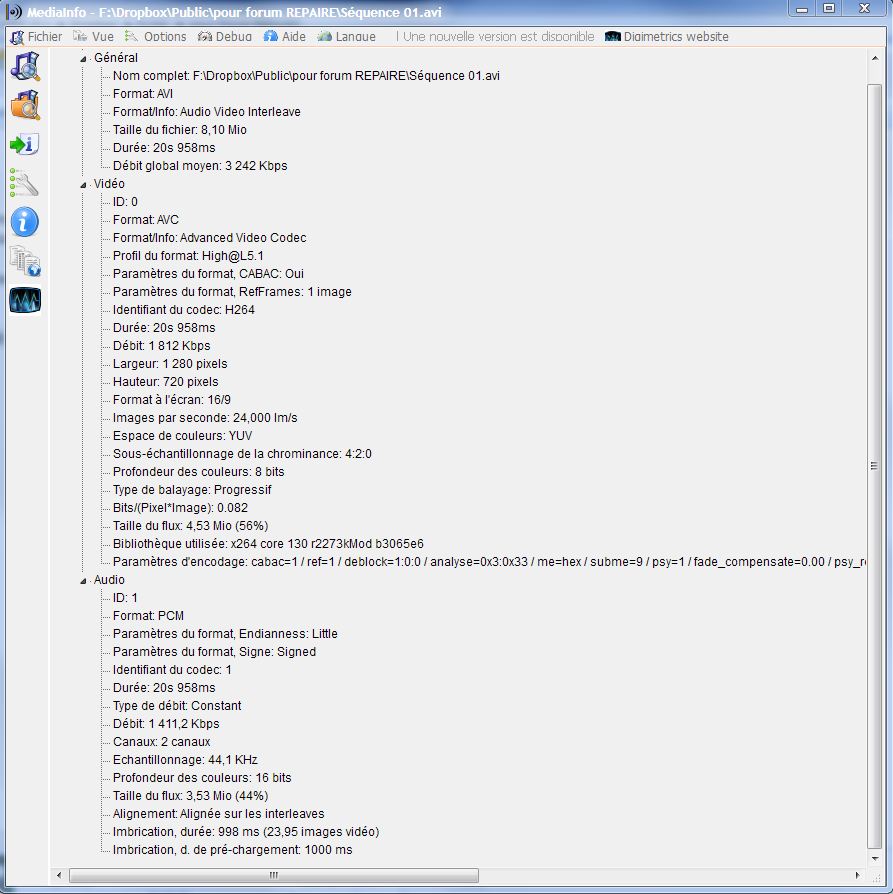

    Bonjour baloub,
    Je me permets de te solliciter de nouveau, j'espère ne pas trop te demander !
    Voilà, j'ai installé x264vfw avec la bonne interface en suivant ton conseil.
    J'ai bien entendu mis en oeuvre l'encodeur dans Adobe Premiere Pro CS4 V4.01, et j'ai obtenu un résultat certes, mais qui visiblement laisse à désirer...
    Pour résumer, mon rendu vidéo a tendance à être un peu saccadé, les déplacements de la caméra ne sont pas restitués de manière "fluide". Par ailleurs, le panneau de réglage d'exportation dans AP Pro ne permet aucun réglage de compression audio, est-ce "normal" ?
    Plus ennuyeux : le rendu vidéo que j'obtiens n'est même pas lisible avec VLC 1.1.3, qui est pourtant un "couteau suisse" !
    Je sens que ce que j'ai obtenu est "bancal", mais je ne vois pas du tout à quoi c'est dû...
    Pour le cas où ces infos aideraient à comprendre, voilà en pièce jointe ce que recense MediaInfo.
    Si tu veux bien, j'ai ouvert une discussion à ce sujet, dont voici le lien, dans laquelle je mets à disposition la vidéo source et celle que j'obtiens, ainsi que les paramètres d'encodage que j'ai utilisés pour x264vfw.
    Je te saurais reconnaissant de bien vouloir me venir en aide sur la base de ces éléments, car vraiment comme on dit "je sèche" !
    Merci beaucoup !
