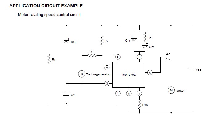

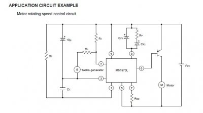

    le schéma type en pièce jointe. commences par voir la tension sur le gros condensateur.
    - si absente alors vois les diode avant et transformateur.
    - si tension présente alors vois aux bornes du moteur ( il ne doit rien y avoir), vois si le transistor est mort. et il ne reste plus que le circuit à voir après.
