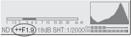

    Ce n'est pas dans le picture profile qu'il faut opérer mais dans le Direct Menu de la caméra :
    En bas de l'écran il y a des indications sur les réglages du caméscope : ND, Ouverture iris, Gain, Shutter et VU son. Si tu cliques sur la molette ou le joystick de la EX, tu peux décaler l'exposition automatique de -1 à +1 diaph par paliers de 1/2 diaph. Il faut pour cela naviguer jusqu'à l'indication de l'iris et simplement cliquer et choisir ton décalage. Une indication du décalage apparait alors à gauche de l'indication de l'iris : un + par demi diaph rajouté, un - par demi diaph enlevé.

    J'ai découvert mon problème. Il était dans le menu TLCS (Total Level Control System). Le mode était sur Backlight depuis sans doute longtemps. Pas surpris que dans de nombreux cas l'image était surexposée.
    J'ai donc changé le mode en mettant Standard.
