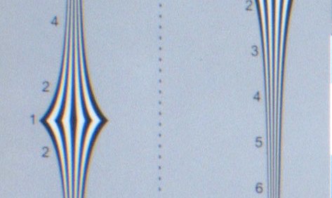

    Chacun sait que les tests de camcorderinfo sont fait par des opérateurs incompétents et avec un matériel inadapté
    opérateurs incompétents :
    prenez une image test, au hasard en mode auto à 3000 lux : http://images.camcorderinfo.com/ima...llRes/60i/Canon-XL-H1-3000lx-HD-1080i-MWB.jpg
    1/La mire est cadrée beaucoup trop petite, très loin des repères de cadrage (les deux triangles, pointe à pointe). Grosse faute technique.
    2/L'image n'est pas en 1440x1080 natif, mais a été capturée/désanamorphosée dans de très mauvaises conditions !
    regardez la tete des courbes entre 100 et 200 lignes (entre les marques 1 et 2)
    extrait du test "camcorderinfo" à 3000 lux :
    extrait du test d'Adam Wilt, ici en french : http://i.cmpnet.com/dv/magazine/2006/March/adamwilt4cameratest_french.html
    Les deux images sont à la meme échelle, donc la largeur au depart des courbes (à l'indice 1) devrait etre la meme. Mesurez !
    L'image du bas montre un confortable 600 lignes ; dans l'image camcorderinfo, le 300 lignes (partie basse) commence à etre limite avec des variation d'épaisseur de trait...
    Materiel de test inadapté :
    Les mirfiques chiffres, à la décimale près, sont tirés d'un test automatique (Imatest) prévu pour la photo. et le resultat n'est pas vraiment en LPH comme il se doit en video.
    sur le test à la mire il est difficile de faire mieux que 3 à 5% en précision, ce qui autour de 600 lignes représente une bonne trentaine de lignes d'incertitude, alors le "601.0" ne peut que faire sourire

    Merci st65 pour ta comparaison à l'echelle, c'est vrai que adam wilt ou barry green c'est certainement plus serieux , ceci dit les tests de definitions sont plutot rares et meme si camcorder n'applique pas une procedure correcte ( ils disent eux meme qu'ils partent d'une photo ) le reste du test est quand meme complet , leurs remarques sont parfois pertinantes , pas pire en tout cas que les "prises en main" de la presse spécialisée
