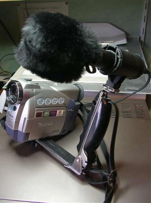

  4. guy-jacques
    9,200
    156
    9,236
    +83 / 289 / -3
    Effectivement cet accessoire Bayer EA-86 est une suspension efficace.
    Dans cette (ancienne) discussion : tu trouveras d'autres propositions pour améliorer l' audio du HC1…
    Reste le pb de la fixation du sabot, le HC1 étant pourvu d' une "griffe intelligente" !
    Je l'ai résolu gràce à cette poignée … qui déporte effectivement le mike de côté, permet aussi une torche (non intelligente !) et un maintien du HC1 assez agréable - d'autres vendeurs que celui qui l' affiche en ont !
