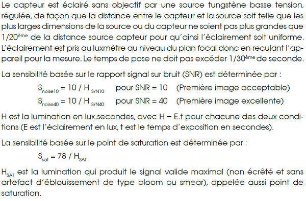

    Il y aurait grosso modo deux manières de définir la sensibilité d’une caméra (et une multitude de méthodes pour la mesurer) :
    - le seuil de lumination en dessous duquel l’image n’émerge pas du bruit (une sensibilité est donc toujours associée à un rapport signal bruit) ;
    - le seuil de saturation.
    Extrait (méthode sans objectif) :
    Le cas de l'ALEXA montre bien ce sur quoi tu insistes dans ton article, à savoir que la sensibilité dépend du gamma. Explications probables : le gamma c'est un gain incrémenté sur la valeur du signal, le changer modifie le bruit donc la sensibilité. Par contre Jacques Gaudin semble affirmer au sujet du déplacement de l'étendue utile qu’une sensibilité faible privilégiera le rendu des hautes lumières et à l’inverse une sensibilité haute celui des basses lumières [figure 14]. Est-ce une erreur de frappe ? Quoiqu’il en soit, la qualité d’un rendu est une notion très subjective…

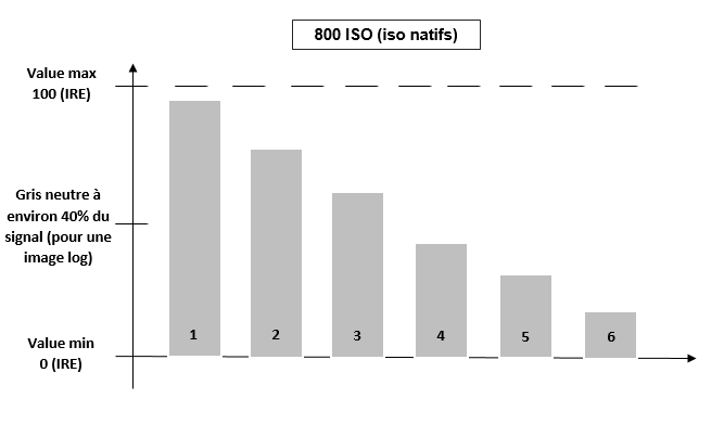

  8. Trouver1nom
    +1 / 0 / -0

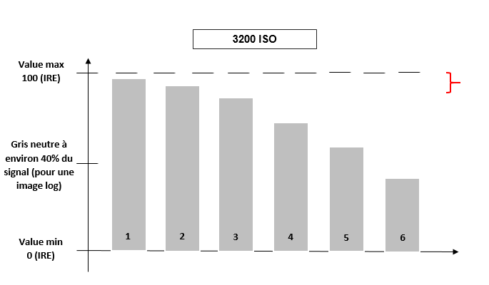

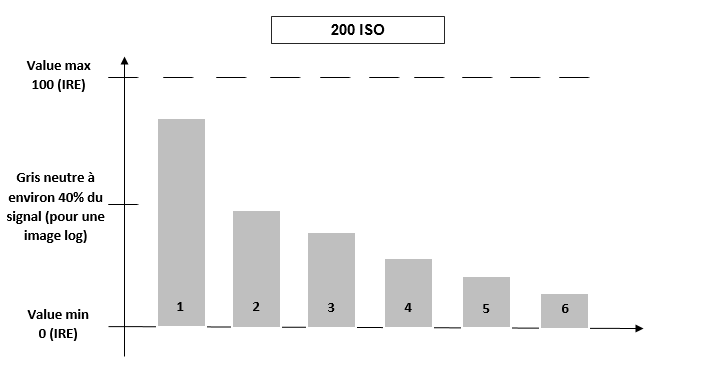

    Wouah merci, je m’attendais pas à une réponse aussi rapide sur un post d’il y a plus de 3ans déjà ! Je l'ai vraiment écris comme une bouteille à la mer

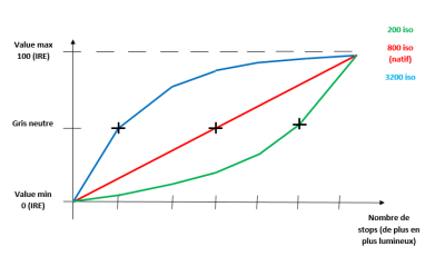

    Je crois comprendre ce que tu veux dire, je m’étais fais la réflexion si j’essaie de la mettre en graphique ça donnerait quelque chose comme ça (sous la forme d’un waveform qui réagirait à une image d’une charte de dynamique range ):
    /!\ graphique fais avec les moyens du bord en approche :weird:
    Ce qui expliquerait pourquoi je n'arrivait pas l'expérimenter avec un false color pour les stops 1 et 2 à 3200iso car j'avais l'impression que ces 2stops clippaient, alors qu'ils se "courbent" ou s'aplatisse à l'approche de la valeur maximale.
    Ce qui me surprend c'est que je n'ai jamais entendu parler ou vu de schéma montrant des courbes de gamma ou autre types de courbes qui se modifie selon l'iso sélectionner, dans l'idée ça donnerait quelque chose de manière très simplifié dans ce style:
    Est ce que t'aurais un lien où je pourrais trouver ce genre de chose?

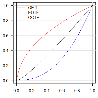

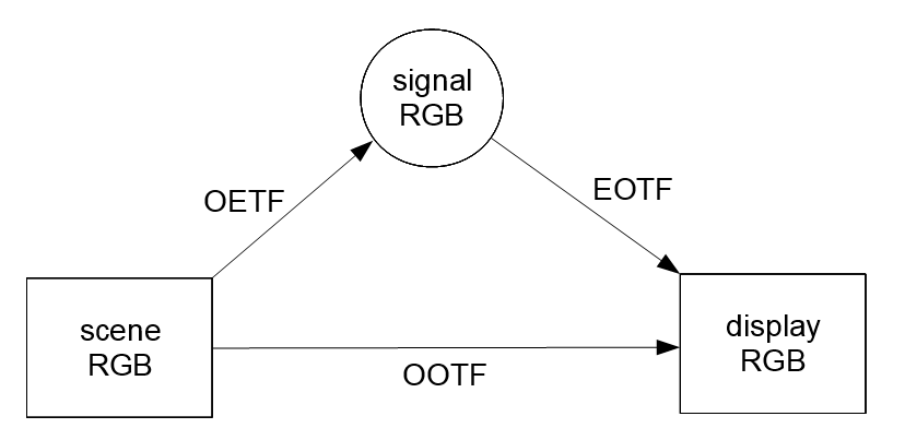

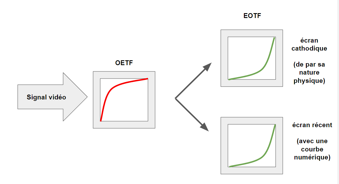

    L'OETF (la fonction qui transforme l'information lumineuse en signal électrique dans la caméra) est toujours concave. C'est l'EOTF (pour l'affichage) qui est toujours convexe. On a aussi OOTF proche de 1.
    En valeurs normalisées (les valeurs des signaux sont ramenés entre 0 et 1) ça donne les allures suivantes :
    spacesRGB User Guide
    Ceci est le cas pour les tubes cathodiques jusqu'au HDR (HLG et PQ).

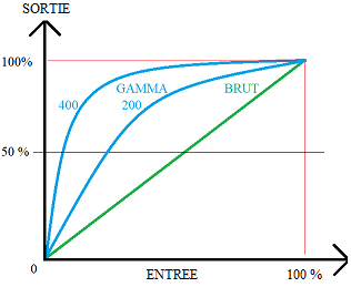

    Concernant le gain (IE) et la répartition de la dynamique de part et d'autre des 50 % du signal caméra, j'ai fait ça (doc. perso) :unsure: :
    On voit que lorsqu'on monte le gain, la part de la dynamique au dessus des 50 % du signal caméra augmente.
    Cela pourrait s'expliquer par le fait que l'OETF est d'autant plus concave que l'IE est élevé.
    Mais attention, monter le gain c'est avant tout quand il n'y a pas assez de lumière (lumination faible) et non pas quand il y en a beaucoup !
    En brut (raw) pas de gamma ; donc on a toujours moitié/moitié en dessous et au dessus des 50 % du signal caméra.

  10. Trouver1nom
    +1 / 0 / -0
    Je pense pas être d'accord avec toi ou alors je comprends mal ce que tu veut dire?
    Il me semble que l'OETF est une valeur (ou devrais je plutôt dire courbe fixe) dû à la physique des télé cathodique de l'époque et qu'on la conserver afin qu'une vidéo puisse être affiché de la même manière à la fois sur nos écrans actuelles et sur ces fameuse télés.
    Je le schématiserait comme ça:
    S'il existe bien ce qu'on pourrait appelé une "courbe iso" (encore une fois hypothétique puisque je n'ai encore jamais vu ou entendu parler d'une courbe gamma ou autres qui varierait selon l'iso choisit mais qui pour l'instant est la seule explication plausible que je trouve aux effets observables) elle serait totalement indépendante de celle ci.
    De plus comme tu le dit
    or bien qu'en photo l'iso natifs est souvent un des iso le plus bas que propose la caméra c'est pas le cas avec nos appareils cinéma. Ce qui signifie que lorsqu'on descend nos iso en post prod notre gris neutre en entrer (qui était bien exposé à notre iso natifs si on a fait notre exposition pour cette valeur) sort en dessous (il est sous exposé si on veut)

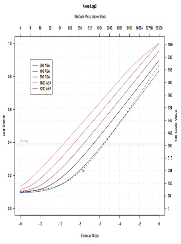

  11. ipso-20240902
    L'IE est un paramètre qui translate la courbe. Donc de fait l'IE influence l'OETF (mon hypothèse :unsure:). Chez ARRI j'avais trouvé ça :
    Attention : ici l'échelle est log-log.
    On s'aperçoit par ailleurs que le haut de la courbe n'a pas la même forme à 3200 ASA qu'aux autres IE. Coude ? ce qui expliquerait peut-être la tassement en haute lumière avec certains appareils...

  12. Trouver1nom
    +1 / 0 / -0
    Qu'est ce que vous appelez IE? La manière dont je l'interprète c'est qu'il s'agit de la valeur donnant un équivalent de sensitivité (comme les ISO) décidé par le constructeur? (en gros c'est les ISO mais avec l'échelle choisit par les constructeur de la caméra)
    Graphique super intéressant !
    En cherchant rapidement j'ai vu qu'on le trouve sur le white paper d'arri sur leur log https://vfx-web.hdm-stuttgart.de/do...:2012-08-02_alexa_logc_curve-usage_in_vfx.pdf et le dossier d'étude des capteurs du CST https://benoitmars.com/wp-content/uploads/blog/documents/Etude-capteurs-CST.pdf
    Je vais me plonger dedans pour essayer de voir ce qu'on peut en tirer :bravo:

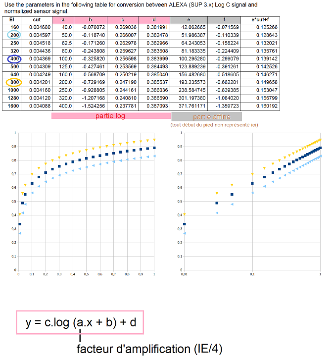

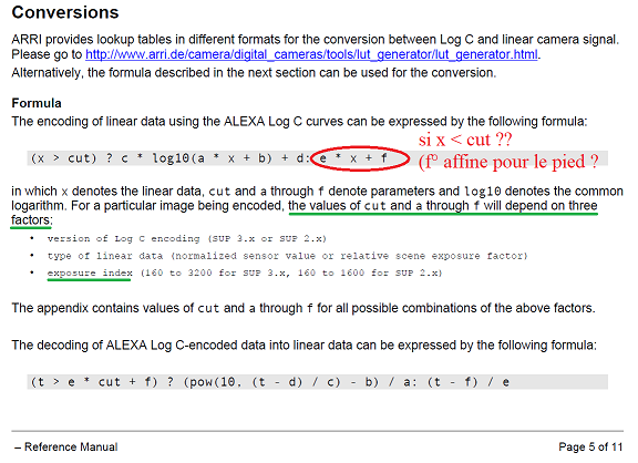

  14. ipso-20240902
    (2e lecture + graphes excel)
    En effet, pour le LogC (ARRI) la fonction transfert OETF dépend explicitement de l'IE ; c'est le coefficient a (qui vaut en l'occurrence ici IE/4).
    L'équation de la courbe (partie log) est : y = c . log(a.x + b) + d
    J'ai tracé seulement pour 200 ASA, 400 ASA, 800 ASA :
    (1er graphe abscisse linéaire // 2e graphe abscisse logarithmique, 1 pour la saturation)
    On remarque que ça clippe d'autant plus bas que l'IE est bas. Cela pourrait être dû à la saturation du capteur lui-même :unsure:.
    Pour une caméra basique la saturation peut être atteinte avant celle du capteur, c'est pour ça que j'avais mis jusqu'à 100% en sortie dans l'image du post 9 (:unsure:).
    NB : l'arrondi du pied de courbe (visible en échelle logarithmique du doc. ARRI) est dû à la partie linéaire de l'OETF que je n'ai pas représentée.
