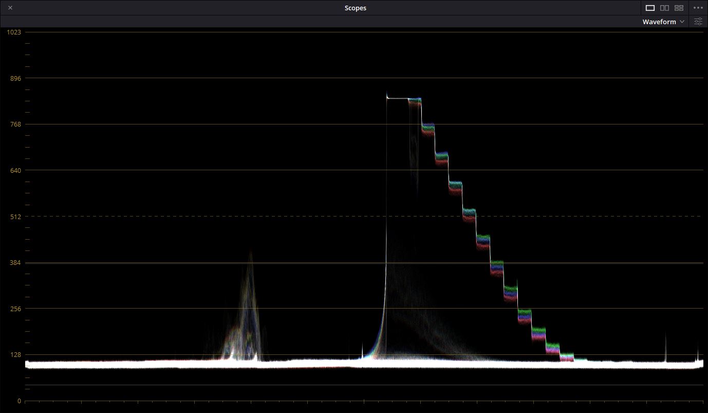

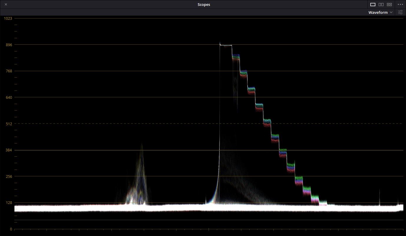

Voici notre mesure de la dynamique à 800 ISO en S-Log3, en UHD 25p AVC-S I, 4:2:2 10bit (qui au passage est de 13 diaphs utiles) :

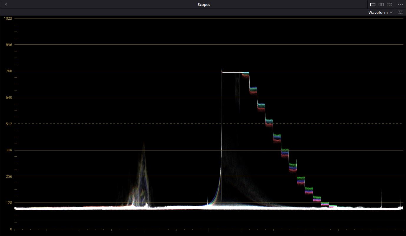

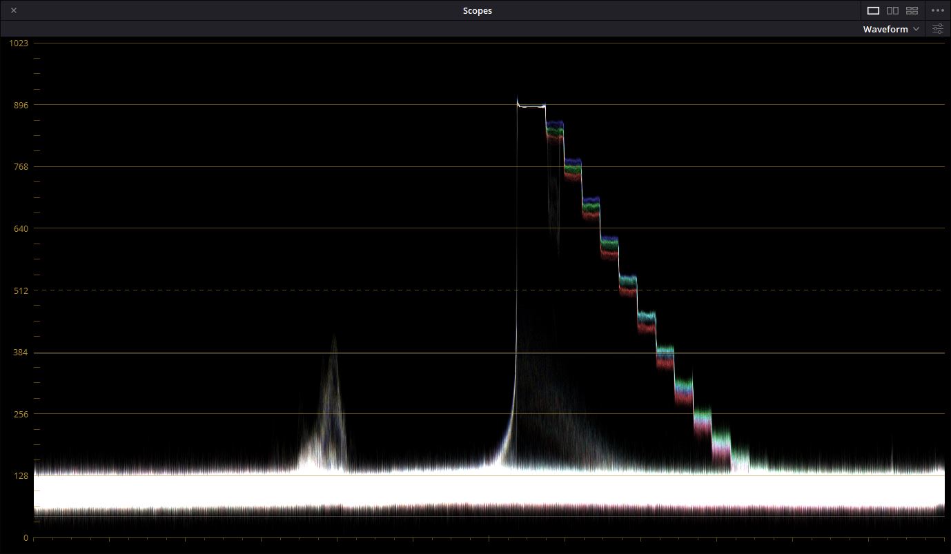

Et celle à 12800 ISO :
On constate qu’on a exactement la même répartition de la dynamique, on peut le voir en repérant le deuxième palier en partant du haut, qui correspond au patch n°2 de notre dispositif de test de dynamique, sur lequel on a mis un petit bout de scotch :
Ce patch se trouve exactement au même endroit sur le waveform.
Bien sûr, le bruit monte, on le voit aux “patchs” (les marches dans le waveform) qui se sont épaissis mais l’image obtenue est très “propre” pour ce niveau d’ISO, avec notamment un seuil de bruit quasiment de la même épaisseur, voire plus fin, qu’à 800 ISO.

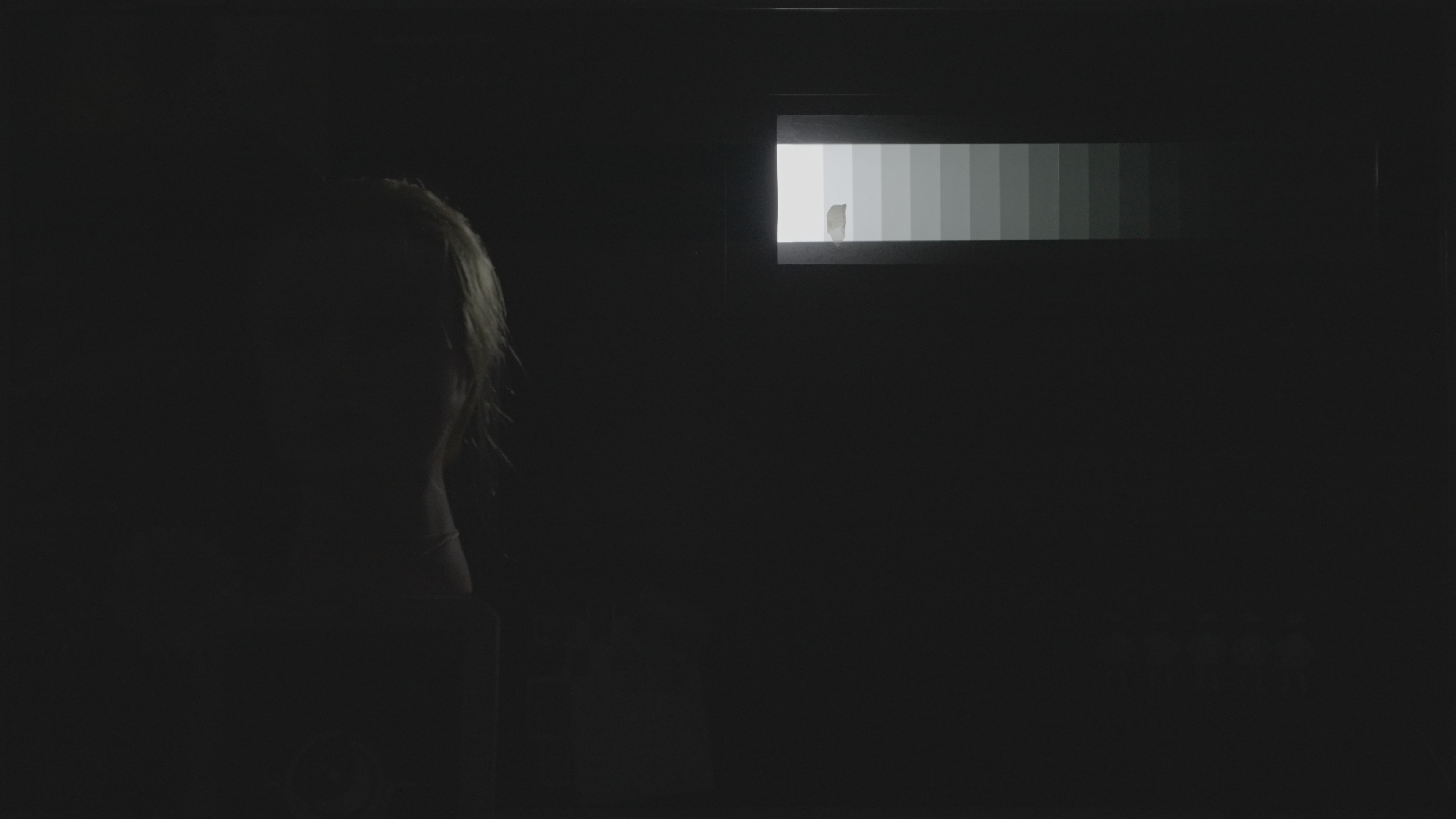

Voici les mêmes tests réalisés sur une scène réelle (ou ce qui y ressemble), avec notre chère mannequin Carole au premier plan, et une fenêtre derrière elle (décor transparent rétro-éclairé) pour créer un contraste élevé sur la scène.

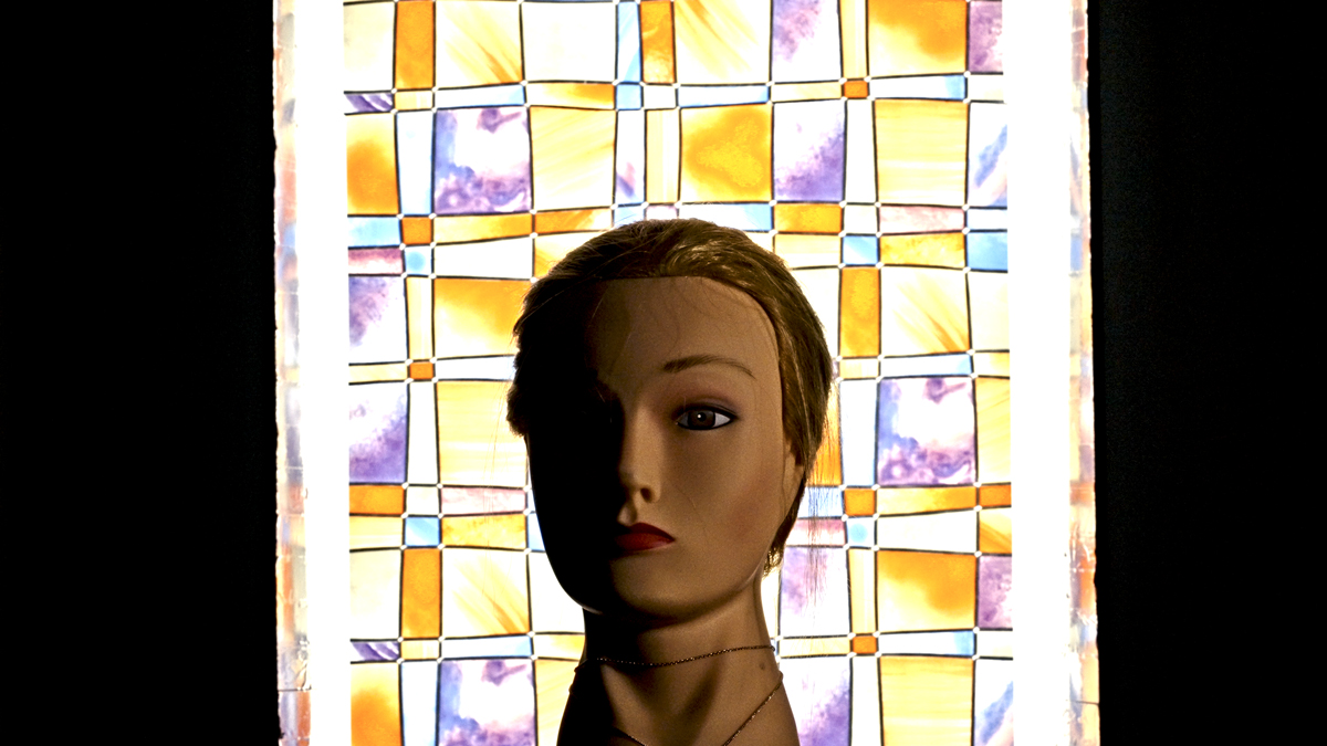

A ISO 800, f/8.0, 1/50ème, Carole est sous-exposée, pour faire entrer toute la dynamique dans l’image.
En post-prod, on applique la lut de conversion S-Log3 vers REC709 :

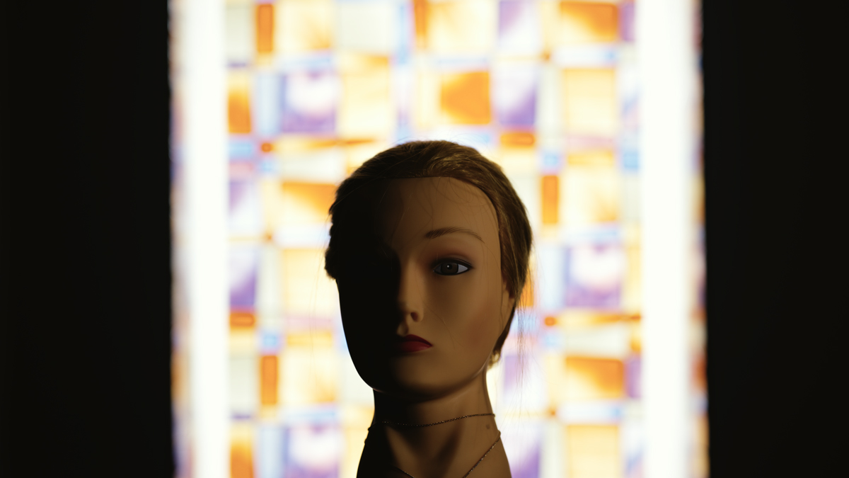

A ISO 1600, 3200 et 6400, donc entre les deux ISO supposés “natifs”, si on était en présence d’une caméra Dual ISO (ex: FX9, Blackmagic Pocket 6K), monter les ISO (en compensant l’expo) déplacerait la dynamique vers les hautes lumières, dévoilant plus de détails dans la fenêtre.
Sur l’A7S III ce n’est pas ce qui se passe : la répartition de la dynamique reste constante, la fenêtre est toujours surexposée de façon identique.
Par contre on a plus de bruit, ce qui est logique car on amplifie de plus en plus le signal.
1600 ISO (compensé au diaph)
ISO 3200
ISO 6400
Arrivé à 12800, on observe toujours le même comportement : la répartition de la gamme dynamique reste constante, on ne voit toujours pas plus de hautes lumières, la fenêtre est surexposée de la même façon, mais le bruit est inférieur.

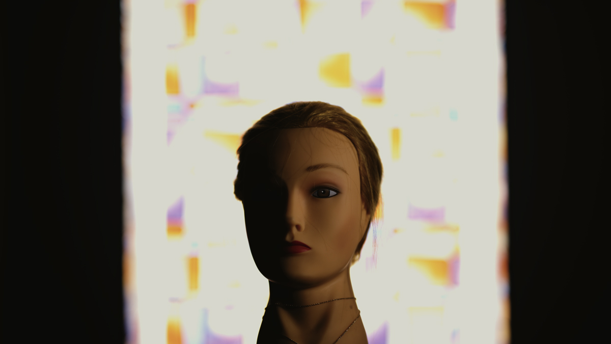

Et là, il se passe autre chose d’intéressant : la répartition de la dynamique se modifie, on perd des hautes lumières. La gamme dynamique se “déplace” vers les basses lumières. On voit que la fenêtre est plus saturée à ISO 400, et encore plus à ISO 200 qu'à ISO 800, on a perdu des détails dans les vitraux. Par contre, le niveau de bruit de la scène diminue.
ISO 800 (f/2.0, 1/50)
ISO 400 (f/1.4, 1/50)
ISO 200 (f/1.4, 1/25)

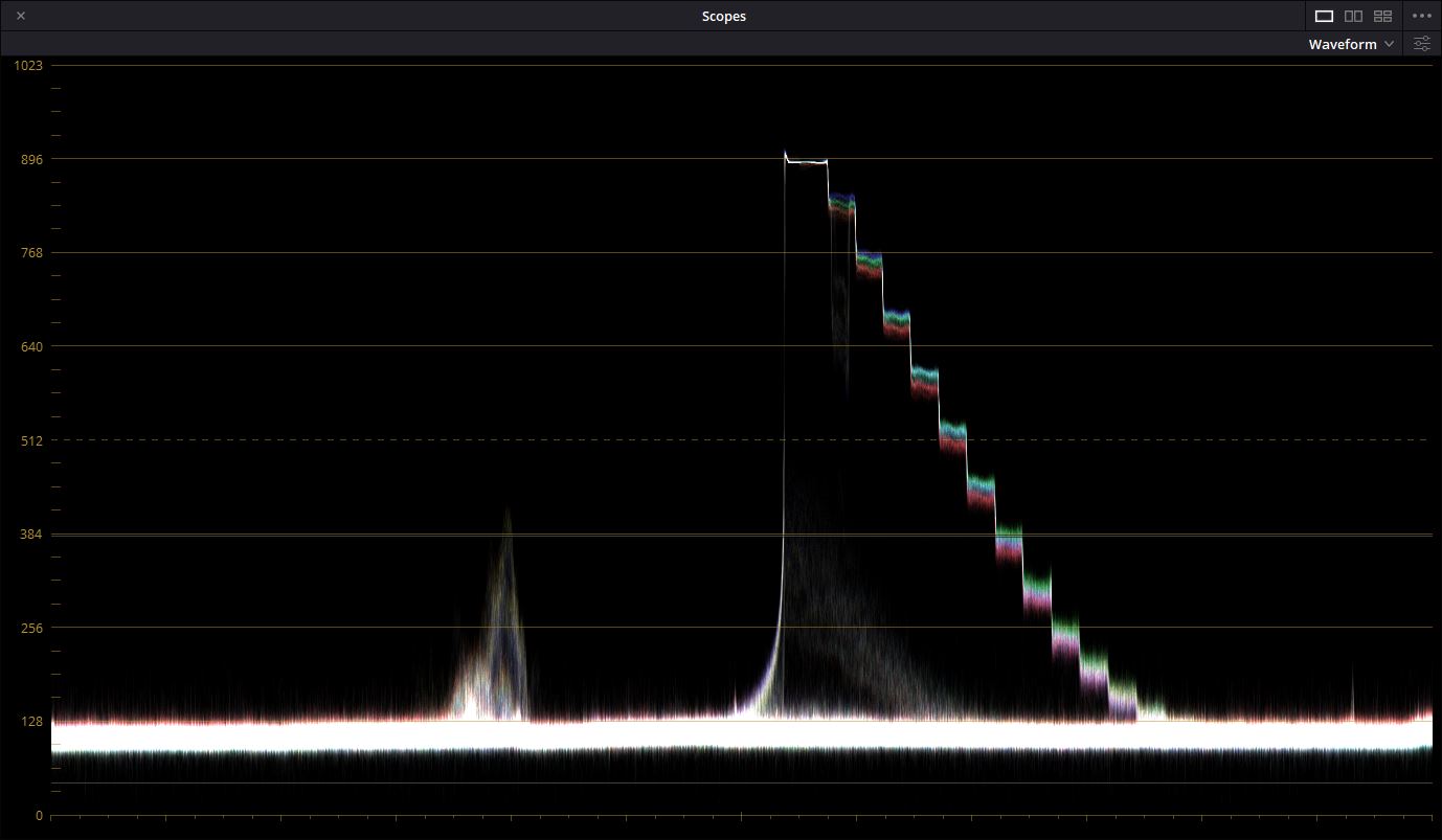

Ce déplacement de la gamme dynamique se visualise très bien sur le waveform du test de dynamique.
ISO 800 pour mémoire, on voit bien tous les "patchs" sur le waveform, le plus haut est autour de 900 :
ISO 400, le signal est coupé à environ 840 sur le waveform, on a perdu le premier patch, qui est désormais saturé :
ISO 200, le signal est coupé autour de 760 sur le waveform, on a perdu les 2 premiers patchs, qui sont désormais saturés :
