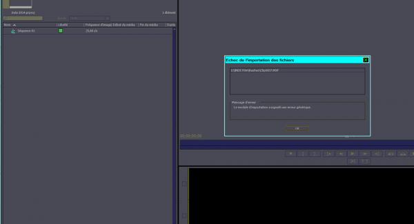

    Suite à une nouvelle caméra filmant en XDCAM HD422, j'ai une erreur générique lorsque je souhaite importer mes rushes depuis le disque dur. J'ai essayé en important depuis PPRO et en copier/coller depuis l'explorateur sans succès.
    Normalement CS6 prend en charge ce format. Le confirmez-vous?
    Merci

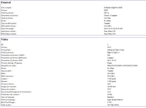

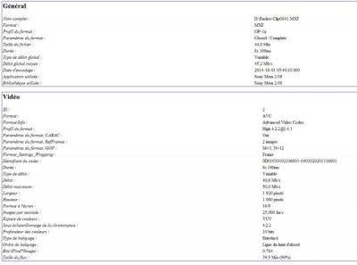

    Je n'avais pas compris le sens de vérifier le conteneur.
    C'est bien du MXF OP-1a et le son en PCM comme le montre la pièce jointe.

    Vous n'êtes pas dans le cas 2, comme je le pensais, mais dans le cas 3, (codec AVC) celui que je n'arrive pas à lire non plus.
    Ces fichiers sont pris en compte à partir de la version CC.

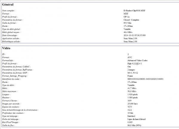

    Pour continuer ce sujet sur PPRO CC2014, je ne sais pas trop quel est le meilleur choix de séquence pour des rushes tournés en XAVC (caméra Sony PX70) ?
    Dois-je utiliser XDCAM 422 ou AVC intra?
    Cf. la pièce jointe pour le détail depuis une capture Media info
