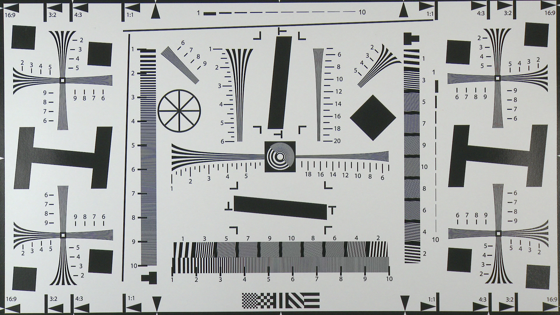

    Attention
    :non: Cette mire est celle filmée par une EX1 ( les tests de JLH37)
    La "bonne" mire (toujours fournie par JLH37 ) est celle ci
    Attention : 5616x3744 ; 10.6Mo
    A télécharger ici : >>> - - -Mire - - -
    Bertrand :jap:

    En fait la bonne mire est ici :
    http://www.graphics.cornell.edu/~westin/misc/ISO_12233-reschart.pdf
    Ce document permet d'en faire un tirage en 30x40 en très haute définition pour en conserver toute la finesse, avec une excellente imprimante bien entendu.
    C'est ce que j'ai fait pour mes tests. Le lien mis par Bertrand est une photo de cette mire avec l'EOS 5D en mode photo. Dommage que l'on n'ait pas la même chose en mode vidéo :laugh:
    J'avais mis ce cliché afin que tout le monde puisse voir la mire ISO 12233 sans les défauts provoqués par la vidéo avec sa faible résolution.
  5. bcauchy
    27 130
    +862 / 3 009 / -75
    :hello: Merci Jean Luc ,je me souvenais de l'origine 5D mais oublié que tu avais aussi fournie le site d'origine ....:good:
    Déjà celle photographiée par le 5D nous rend très modeste avec nos machines ..:sad:
    Tu avais aussi déjà remarqué les bonnes prestations du XR500 ( de mémoire )

    Quant a la mire pour faire apparaitre les val de 10 en 10 % par exemple rigoureuses, il faudrait partir avec des lignes noires et blanches de 10 pixels puis 11 puis 12 et ainsi de suite.
    On fera une colonne pour chaque valeur
    A la lecture on prendra une zone de 48 pixels avec le plus de lignes propres et on déterminera la résolution (*40).
