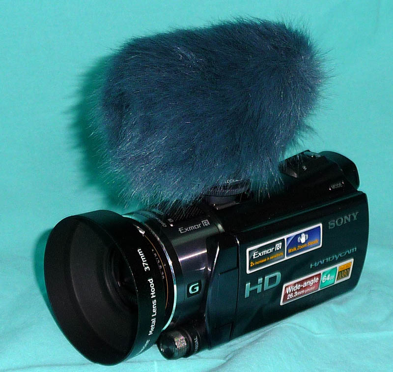

    C'est le Sony ECM-HST1 qui dispose de 2 positions (90 et 120°) + une bonette anti-vent + un housse de protection pour moins de 80 €. Sa qualité est correcte et son rapport Qualité/Prix plutôt bon !
    Le paresoleil rond ne génère pas de vignettage en plein soleil (diaph fermé) mais il ne peut pas être utilisé pour les photos (fort vignettage).
