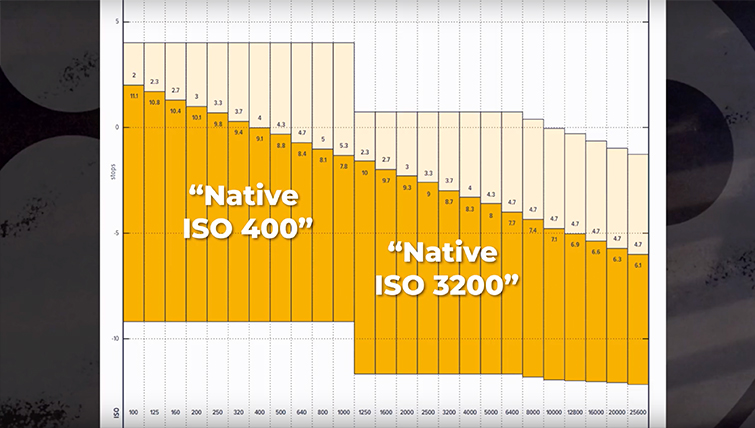

    Tout d'abord j'ai contacté Panasonic pour leur demander s'ils n'avaient pas des informations concernant cette fameuse répartition de la dynamique en fonction des ISO. Ils ne m'ont jamais répondu bien qu'ils m'aient confirmé que ma demande a été envoyée au pôle technique.
    Je me suis donc dit quitte à galérer autant faire moi-même les tests.
    J'ai donc suivi cette vidéo : et j'ai refait les même test.
    Cette vidéo est de la chaîne Filmmaker IQ. Petite parenthèse, d'ailleurs à ce propos : c'est je pense tout simplement la meilleure chaîne YouTube si on veut comprendre en profondeur ce qui se passe vraiment dans notre caméra ou appareil photo. Je vous conseille donc, à tous ceux qui ne connaissent pas, ses vidéos "deep dive" (c'est celles qui font généralement une trentaine de minutes). Malheureusement c'est en anglais sous-titre anglais. Mais si on se concentre un peu c'est pas du tout un problème et ça vaut vraiment le coup.
    Bref j'ai donc suivi la technique de cette vidéo qui consiste à filmer un nombre trous correspondant aux stops de dynamiques de votre caméra. Chaque trou émet de la lumière sauf qu'on "bouche" la lumière d'un stop pour le deuxième trou, de deux stops pour le troisième, etc.
    Et après avoir fait ces test je me suis rendu compte que le GH5S ne fonctionnait pas du tout comme les caméras "classiques" ayant un dual ISO.
    On n'observe absolument pas le même phénomène que pour la blackmagic pocket 4K.
    Pour le GH5S on constate que tout clippe à 80 IRE à peu près en VLOG L. C'est comme ça qu'est fait le profil.
    Ainsi, imaginons que je place mes plus hautes lumières ric-rac avant que ça clippe sur la blackmagic, quand j'augmente les ISO, tout mon scope va monter aussi mais ça ne va pas clipper. Car la "ligne de clippage" (excusez le terme horrible) va augmenter également. Et résultat : on a plus d'infos dans les hautes lumières en augmentant les ISO !
    Mais du coup, l'idée d'utiliser un haut ISO pour préserver les hautes lumières n'existe pas dans ce GH5S. En effet si jamais je suis à l'ISO 320 et que mes hautes lumières sont ric-rac au niveau du clip. SI j'augmente les ISO bah ça va clipper... Oui car ça clipe à 80 IRE Quoi qu'il arrive.
    Aussi je précise qu'avec mes tests je confirme qu'en passant à l'ISO 1600 le bruit disparait totalement. Ce qui est logique car on passe sur le "second capteur".
    Aussi j'observe parfois une reduction de bruit quand on passe à 3200 ISO. Je me l'explique pas.
    En fait j'observe un peu le même phénomène que dans cette vidéo : .
    Olivier Schmitt et Matthieu Misiraca y parlent de boitiers QUI N'ONT PAS DE DUAL ISO, et qui pourtant d'un coup réduisent le bruit à certains ISO donnés.
    (d'ailleurs dans cette vidéo Matthieu parle trente secondes du GH5S à la fin et précise bien que tout clippe à 80 IRE en vlog. Du coup ça m'aurait peut-être aidé que cette vidéo sorte plus tôt ahah)
    Du coup mes constatations sont les suivantes :
    - Pour filmer des hautes lumières, rien ne sert de prendre l'ISO le plus haut du "premier capteur" (à savoir 1250) car dans tous les cas ça clippe. Autant prendre 320 ISO.
    - Pour filmer en basse lumière, prendre le premier ISO du "deuxième capteur" à savoir 1600.
    Ça serait logique pour moi mais dites-moi si je me trompe car j'ai surtout l'impression que le gh5S est un "faux dual ISO" un peu comme les caméras dont parlent Matthieu et Olivier.
    Merci beaucoup !
