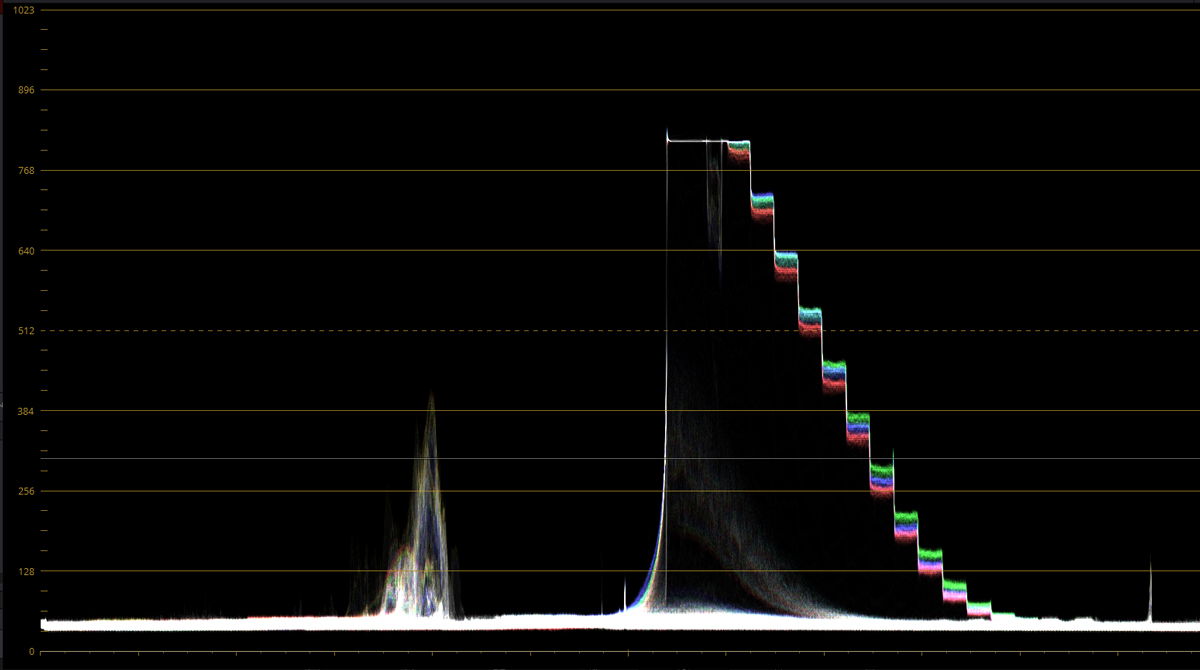

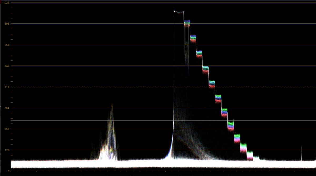

    En complément, pour te permettre de bien comprendre, voici les captures du test de dynamique à ISO 400 et ISO 200 (que je viens d'ailleurs de rajouter à l'article).
    Tu constateras que l'on "perd" des hautes lumières à mesure que l'on descend dans les ISO.
    ISO 800 pour mémoire, on voit bien tous les "patchs" sur le waveform, le plus haut est autour de 950 :
    ISO 400, le signal est coupé à 900 sur le waveform, on a "perdu" le premier patch, qui est désormais saturé :
    ISO 200, le signal est coupé autour de 800 sur le waveform, on a perdu les 2 premiers patchs, qui sont désormais saturés :

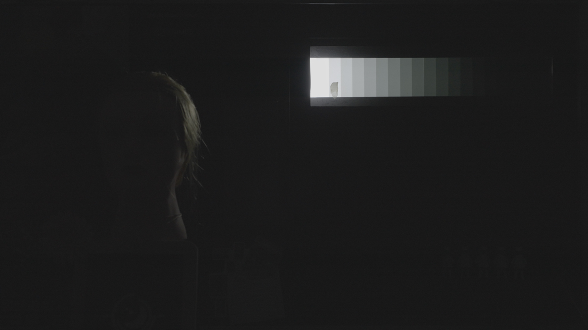

    La scène de test de dynamique :

    J'avoue ne pas trop comprends ce que la mise au point vient faire ici ..? ;)
    On aurait pu prendre à chaque fois 2 prises.....une focus visage (comme dans le test pour montrer le bruit) une focus vitrail pour mieux montrer la perte d'info par clipage/saturation du capteur et cela à 800/400/200 ISO... car un changement de focus dans l'image ne fait pas changer une exposition !?!
    Certes le flou étale/ fait baver cette saturation, c'est peut être ça qui perturbe puisque l'on parle de perte de détaille dans les Ht lumières ? Un piège sémantique...?
    " à mesure qu'on descend dans les ISO (la part blanche saturée est de plus en plus présente = la part du signal allouée aux hautes lumières est réduite => la gamme dynamique s'est donc déplacée vers le bas ) " Marina
