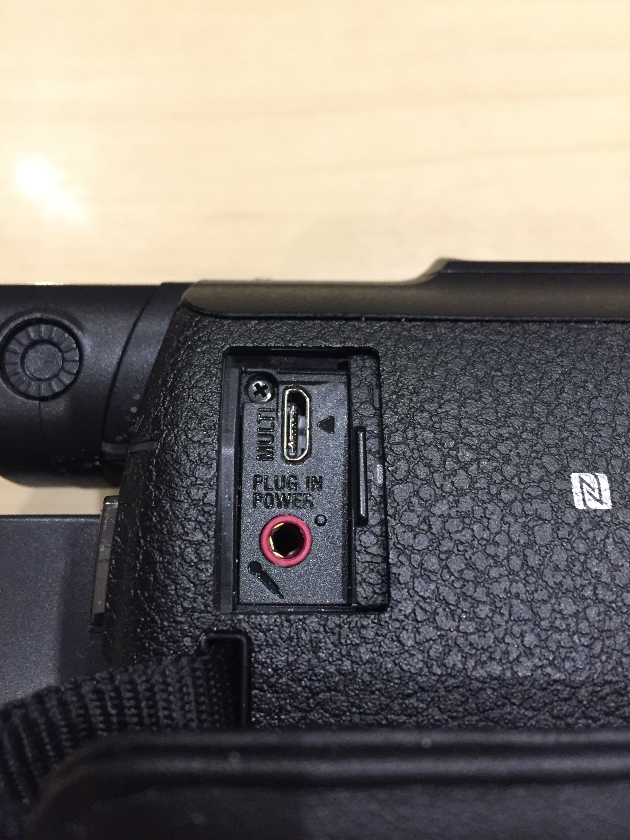

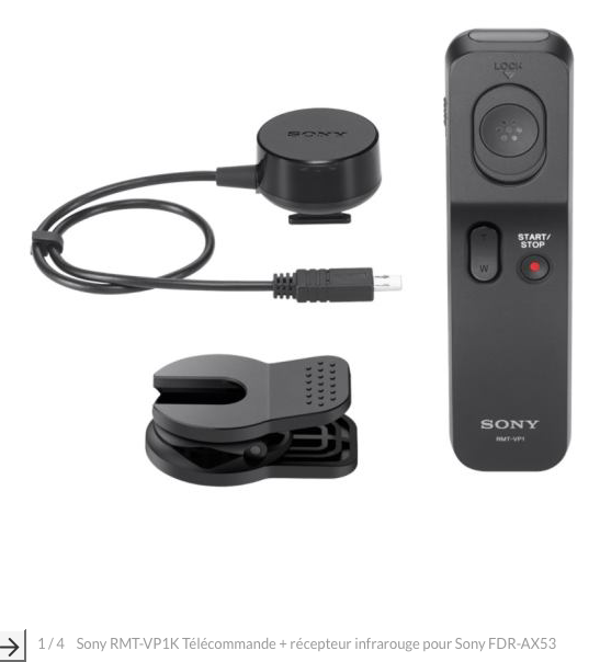

    Si on regarde la photo ci-jointe, le récepteur est externe et se branche quelque part sur l'AX53 mais je ne vois pas bien le type de fiche.
    Encore une petite chose, comme me l'avait déjà évoqué à juste raison Giroudf, il faut oublier le pilotage en WIFI via un smartphone : si tu es seul dans une salle ça va, si tu as 50 personnes au même endroit, ça part en live ! Capture.png
  10. magnetodk
    1,000
    56
    +8 / 10 / -0
    Voilà, j'ai trouvé, c'est une prise multi et ça se branche sur le côté voir image jointe. J'ai mis aussi une photo du principe émetteur-récepteur IMG_0404.JPG Capture.png

    Pas de signal adressé au récepteur IR du camescope, cette commande ne l'utilise pas.
    Cette prise femelle est la même sur différentes cameras fixes ou vidéos de Sony dont l' AX33, bizarre cependant, la "trappe" de l' AX33, outre ces deux "multi" et "mike", comporte une prise "casque" …
    La différence avec la télécommande adaptée aux trépieds VCT- VPR1 ou 10 est que celle associée au trépied est entièrement filaire et s'enfiche sur la tige d'orientation à la place de la poignée mais peut aussi s'en dissocier tout en restant connectée directement à la camera …
