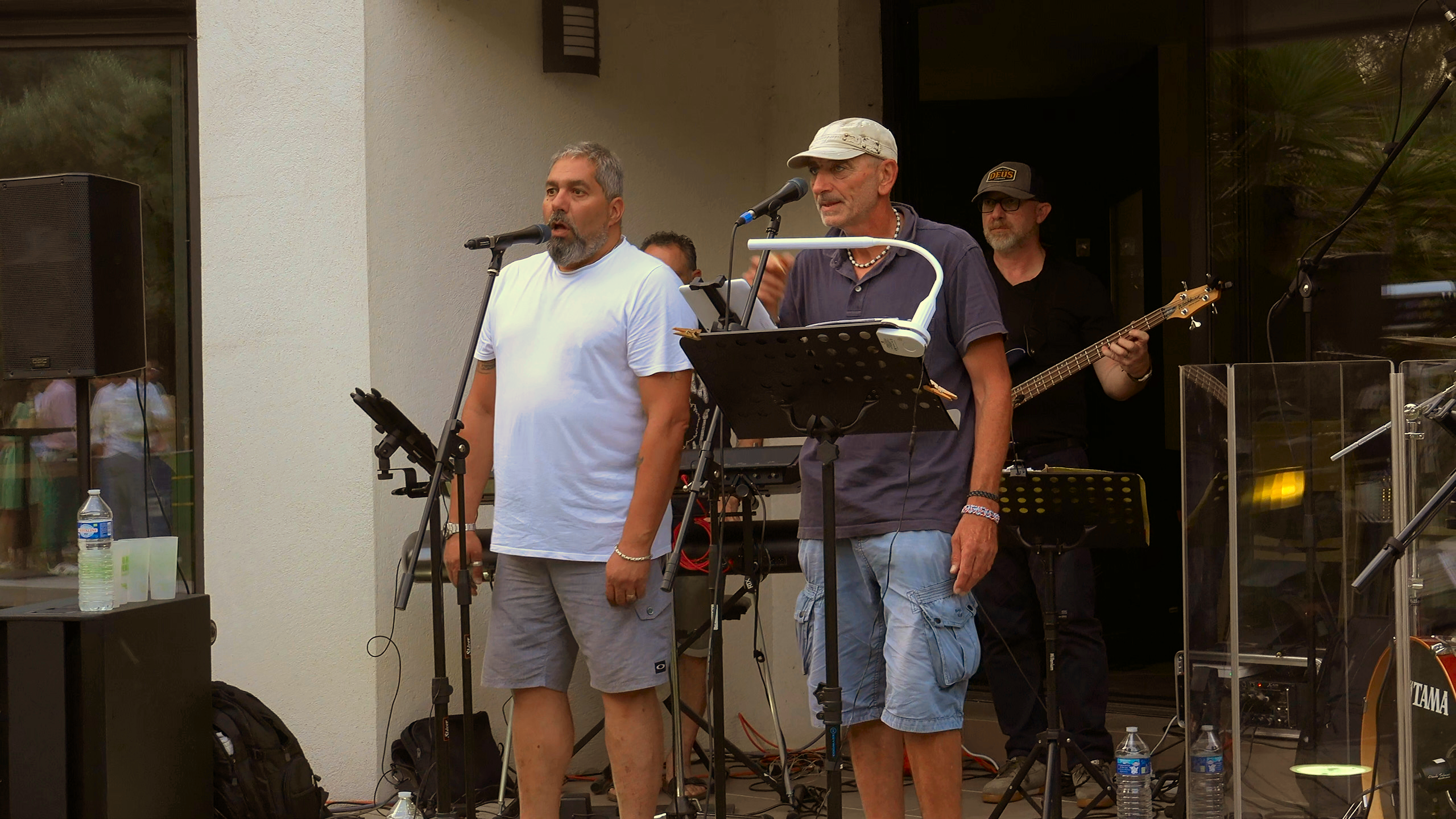

    Quand on regarde les images de l'AX100 éventuellement un peu retouchées avec lumétrie pour mettre "A son gout",(certains les aimant plutôt flashy d'autre plutôt fades ) en ce qui me concerne je vois pas l'intérêt de trop se compliquer...
    Toi qui a aussi l'AX100 tu les retravailles beaucoup les images?
    Ici par exemple y aurait-il du travail faire: ??
    Extrait 50 ans de mon fiston en couleur que je trouve assez naturelles ..aucune retouche sur cette partie du montage
    La scène me parait comme je l'ai perçu en live ...Ensuite lui donner un look plus cinéma y a avec vitascène des tas d'options cinéma mais on est plus dans une colorimétrie réaliste.

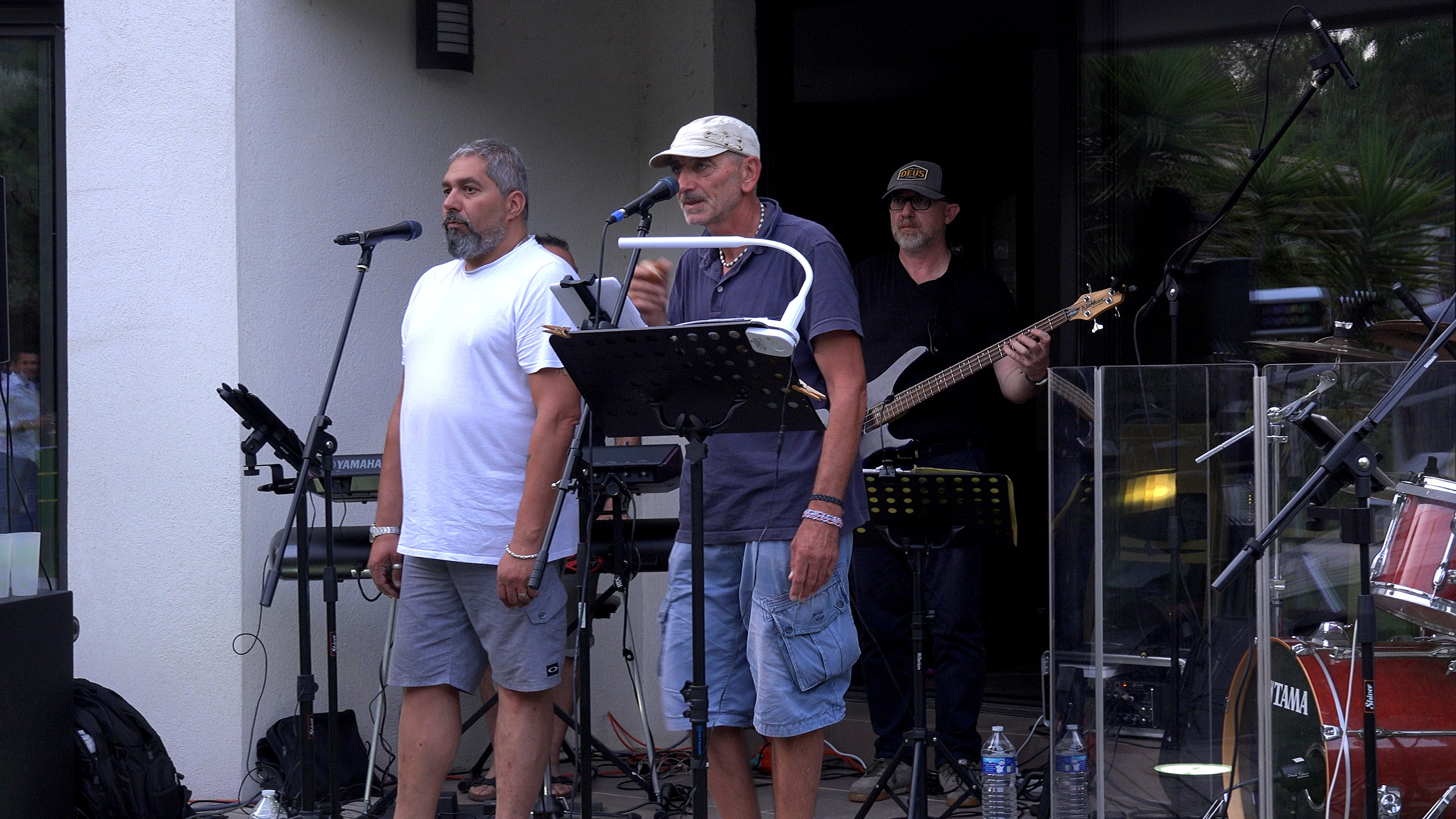

    Sur que si on filme en SlogX avec les lut on a une marge de manœuvre bien plus grande qu'avec du H264 420 8bits traditionnel !
    Même image avec le Lut SMPTEToFull8 mais par sur du LOG (j'ai pas ça :o)
    Celle plus haut de l'orchestre plus était sans aucune correction
    je préfère :laugh: ...

    clairement ton image est trop bleue et tes parties ombrees trop noires
    la deuxieme, tu remonte le niveau, mais ca crame un peu les blancs, ca se voit sur le T-shirt dur gars.
    apres ca peut-etre un style pour donner une ambiance.
    En general , les seule retouches couleurs que je fais , c'est pour matcher des cameras ou faire une balance des blancs correcte.
    apres pour avoir une image super naturelle (mais pas forcement realiste du moment) , tu pousses encore un peu plus la saturation, et tu as une image plaisante
    mais bon , les gouts et les couleurs...
    En general pour augmenter la qualite "percue" d'une image, on augmente le contraste qui donne l'illusion d'une meilleure definition, et la saturation, qui flatte l'oeil.
    le risque avec le contraste c'est qu'on perd du detail dans les blancs et les noirs si on augmente trop, et de coller un voile gris si on le diminue trop.
    La saturation fait en general assez peu de degats, mais on aime ou on aime pas.
    J'en connais qui on regarde pendant 20 ans le presentateur du journal televise avec la peau orange et ca les genait pas pour autant.

    Pas déplaisante ta correction Giroudf :hello: ..On s'éloigne du naturel.
    ça passe sur un image mais sur tout le film :non:
    On voit bien au crépis de a maison de mon fils que c'est tiré sur le chaud ;)..Plus le même !
    Mais comme tu dis gout et couleur ...:approb:
    Tout cela pour dire que sans filmer en LOG ou en 10 bits on a tout de même une marge de manœuvre ensuite on en use suivant les gouts.
