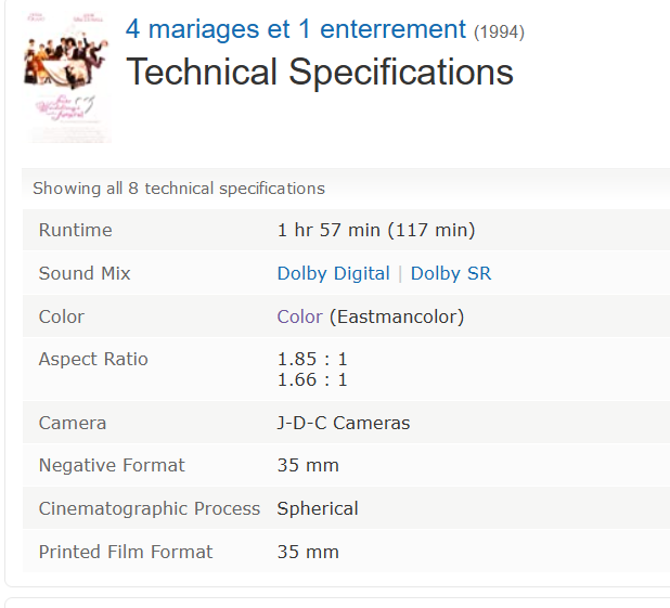

    Trouvé çasur imdb
  3. MonsieurGentil
    Merci ! J'avais trouvé ça également, mais j'avoue que JDC Camera ça ne m'avait pas tellement avancé, et Eastmancolor ça reste très global sur la reproduction de couleur. Mais merci d'avoir cherché :) Voyons si quelqu'un d'autre sait ou a une idée du meilleur procédé !
