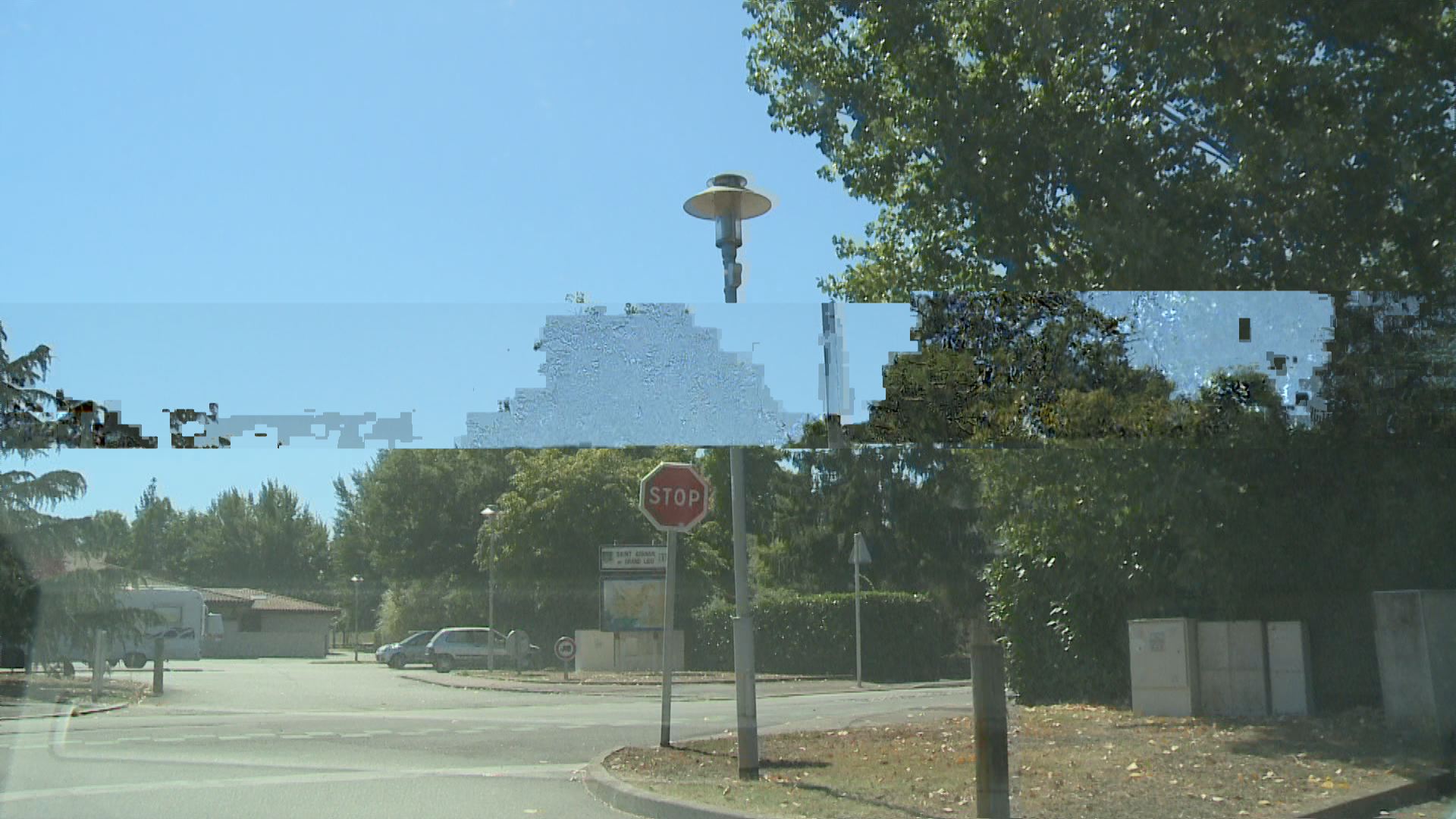

    Je viens de voir mon 1er drop avec une cam Sony EX1-R + carte SD Sandisk 95Mbs.
    Le drop est plus ou moins visible à chaque lecture.
    J'ai tenté une autre prise sur fond uni pour voir si avec la même carte et au même endroit, je retrouve le drop.
    Pas du tout, rien.
    Donc c'est un truc fugitif mais ce n'est pas mieux.

    Bonsoir Marc , c'est effectivement un gros drop , bien plus visible que celui des bandes DV . Ce genre de phénomène doit cependant être assez rare ( on touche du bois ) mais récemment , un ami a transféré des photos sur une clé USB pour que je les incorpore dans un montage video et , à l'ouverture des images , 1/4 des photos montraient ce même phénomène . Donc , conclusion , le travail sur cartes n'est pas encore non plus le zéro défaut q'on aimerait obtenir.

    Dommage que la carte soit effacée, car c'est peut-etre la copie de carte à HDD (via le log Sony XDCAM) qui a flanché.
    Là, du coup, je ne sais pas d'où ça vient réellement.
    Le clip a été tourné en voiture, est-ce dû à un choc.
    A priori, à l'endroit dela route, il n'y avait pas de bosse ni trou particulier.
    En DV, je ne me rappelle pas avoir eu un seul drop et pourtant j'en ai tourné ...

    Bonjour , moi , c'est le contraire . je tourne et monte du DV depuis maintenant 11 ans et j'en ai tjrs eu , même avec une camera et une bande neuve mais , attention , ces drops n'ont rien à voir avec l'image que tu as postée . C'est beaucoup plus discret ( seulement sur une image ) . A mon avis , ce sont des défauts d'enduction de la couche magnétique , inévitable au niveau industriel. Je ne pense pas que ton drop provienne d'un choc camera au moment du tournage . Il a souvent été dit sur le Repaire que l'enregistrement sur cartes est très robuste vis à vis des accélérations brusques , de l'altitude , température etc ...Il reste à espérer que ça ne revienne pas sans arrêt .

    Là aussi c'est un drop très court : 1 ou 2 frames.
    Et des fois en lecture de TL, ça ne voit quasiment pas , d'autres un peu plus...

    ;) oui Jako ..mais il n'y a pas que la phase d'enregistrement....
    Captation sur la cible
    Vidage de la cible
    Encodage / Bufferisation
    Ecriture sur la carte ...
    cela ressemble à ce que l'on perçoit parfois sur un téléviseur avec des "plugs " lors d'un choc électrique (image déchirée ***)
    ici je parie plus pour un choc "électromagnétique" externe (faisceau d'antenne radar etc ...)
    Pour l'anecdote mon EX1R s'est arrêtée nette sans mon autorisation lors d'une soirée ou les " Boum.. Boum " des enceintes de la sonorisation "DJ" sont devenus indécents....
    (infra sons , décibels et vibrations )
