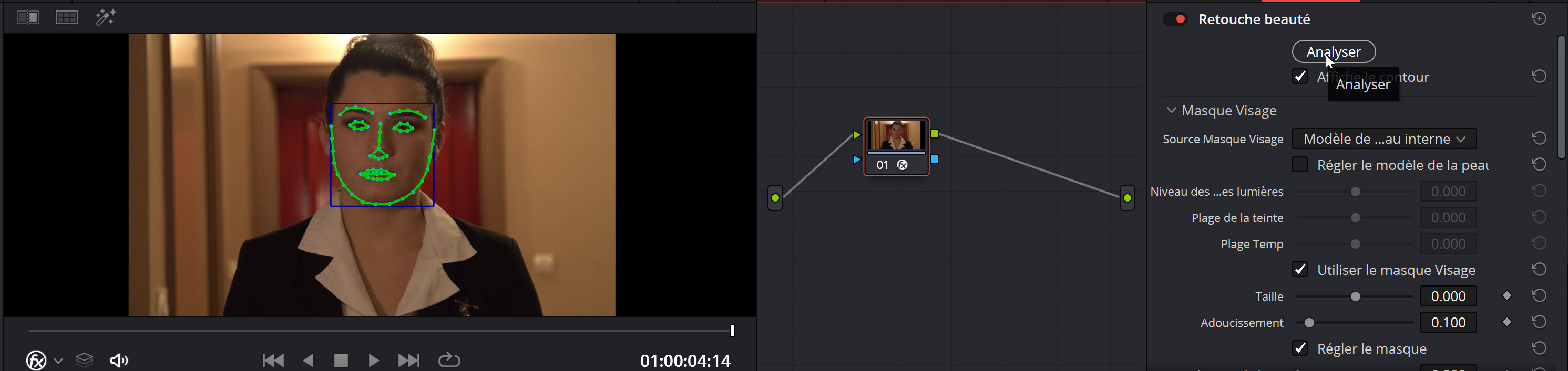

    Tu ouvres le panneau des effets dans la page étalonnage et tu recherches l'effet "retouche beauté"
    (à faire sur un seul plan, plan par plan)
    Tu déposes l'ofx (l'effet) sur un nœud et tu lances l'analyse. Si tout se passe bien tu obtiens le contour du visage détecté :

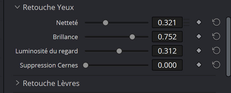

    Ensuite, tu peux tester tous les réglages proposés. Sinon pour les yeux, tu descends à retouche Yeux, et tu testes (exemple) :

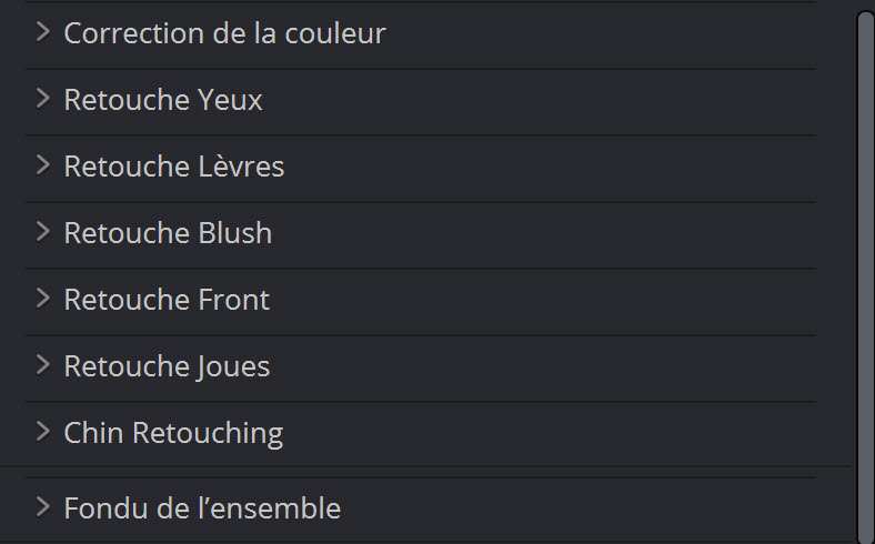

    Tu as à disposition d'autres parties du visages détectés à mettre en évidence? ou pas :
    Avec modération...

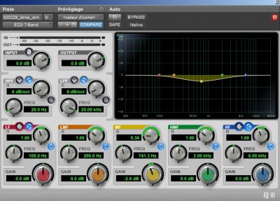

    Le son d'ambiance n'est pas forcément trop fort, parce qu'il est là où le niveau pour ce genre d'effet est attendu par le public, mais il empiète trop sur les fréquences de la voix. Tu peux lui appliquer (au son d'ambiance !) une EQ soustractive pour "faire de la place", comme développé dans ce sujet (mais ici on va faire plus court, vu le temps dont tu disposes... :rolleyes:).
    Pour faire très simple, il faut que tu creuses de 3 ou 4 dB, voire un peu plus, sur une plage de fréquence avec une cloche "peu serrée" et que tu la déplaces latéralement jusqu'à ressentir un détachement de la voix sans impression que le son de l'ambiance ne baisse. Dans le cas de ton ambiance qui n'est pas un morceaux de musique non plus, cela peut se traduire avec un réglage aussi "bourrin" que le suivant, ou pas, ce sont tes oreilles qui te le diront :
    Cette image reprise sur le forum était le réglage sur un bruitage de moteur de voiture en intérieur habitacle et pour faire ressortir dans le mixage à la fois une voix féminine et une voix masculine. Dans ton cas, cela devrait se produire un peu plus à droite et peut-être avec une cloche un peu plus resserrée. Essaye, si tu y arrives, tu y gagneras sur les deux tableaux : intelligibilité en conservant la puissance.
    Si c'est trop contraignant (délai, difficultés, ressources...), alors tu baisses l'ambiance et tu te contentes de ce qu'il reste, et ça risque de te faire mal au cœur... L'intelligibilité prime.
