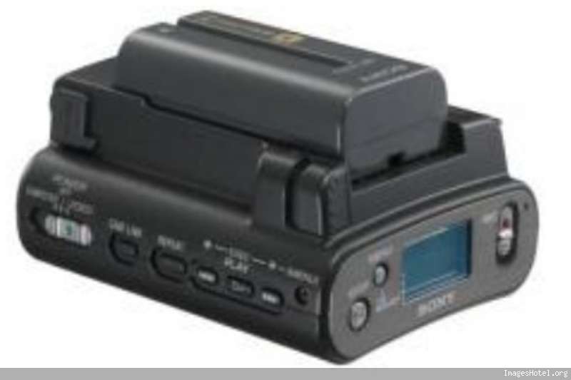

    Le disque dur de sony : HVR-DR60 :
    Peut-il s'adapter à une autre caméra que la Sony V1 ?
    Est-ce que des repairenautes ont déjà fait l'expérience de filmer avec une Canon XH-A1 et un disque dur sony : HVR-DR60 ? compatible ou non ? :perplexe:

    Il doit pouvoir enregistrer via la connexion firewire, mais les fonctionnalités supplémentaires sont réservées aux cam Sony, avec deux niveaux de compatibilité.
    Avec la V1 ( et autres à venir) communication totale, on conserve toutes les fonctionnalités, même s'il n'y a pas de K7 ( ce sont les commandes de la cam qui commandent l'enregistrement de façon synchro)
    Avec Z1, SonyA1, FX7( liste à vérifier, peut-être d'autres) il peut y avoir un petit décalage ( c'est le mode follow) et on n'a pas les options qui permettent de continuer sans K7 (pour changement de K7 par exemple)
    Avec les autres cam ( à vérifier)on ne peut pas utiliser le "cam link" qui transmet au HVR-DR60 les commandes de la cam,on déclenche le "record" par le bouton du DD, si en même temps on enregistre sur k7 plus de synchro "stop-rec"et plus de synchro du TC.
    Pas de plus de "mémoire cache"
    Intéret donc assez limité, vu le prix de l'engin.
    Un DD dédié Sony. Un des arguments qui m'a fait choisir la V1 ( le acheter le DD 1an plus tard)
    PS si un posseseur de XHA1 ( ou autre) intéressé par le DR60 passe dans mon coin je me ferai un plaisir de le laisser tester....

    J'ai le DR60 depuis seulement 2mois.
    Facile à mettre en oeuvre mais je m'interroge encore sur la gestion du TC après transfert dans soft de montage ( pas le même que sur K7...et si on veut refaire acquisition par lot ultérieurement???)

    J'avais mis un post sur un forum anglophone dans la rubrique spécifique au DR-60, malheureusemnt moins active que celle de la V1( je pense que je peux mettre le lien: DV Info Net -- The Digital Video Information Network) mais resté sans réponse.
    NB: On trouve aussi de bonnes discussions autour de la V1, et en cours une question sur l'utilisation du DR-60 avec les Canon.
    Je monte avec Liquid qui n'accepte pas directement les m2t ( il travaille toujours avec des fichiers démultiplexés) mais la question du TC est la même, du moins j'ai l'impression.Je ne retrouve plus sur les fichiers obtenus du DD le TC qui figure sur la bande et aussi sur les fichiers du DD mais seulement apparemment lorsqu'ils sont lus avec la cam .
    Pour le multicam: la transmission de TC d'une cam à l'autre ne peut se faire qu'entre V1. Avec d'autres cam, il faut de toutes façons utiliser des astuces pour la synchro.
    A l'occasion j'essaierai d'obtenir une réponse du "Prime Support" si personne ne répondsur DVinfo (ou ici, mais j'en doute, je crois être la seule à avoir de DR-60)
