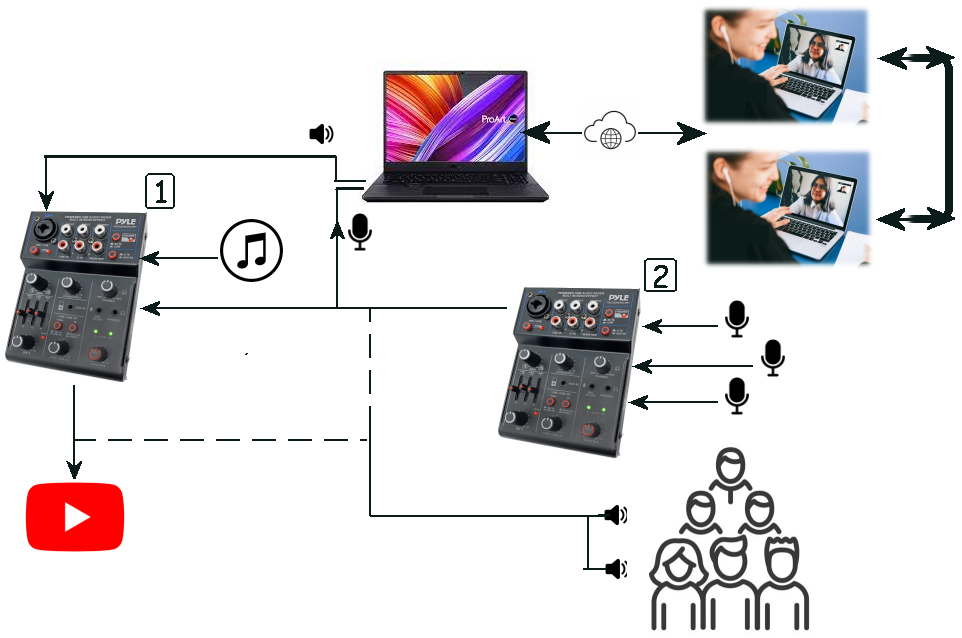

  6. giroudf
    +891 / 4 046 / -39
    c'est la qu'une installation precise est necessaire.
    quand tu as des micros sur une scene, tu dois absolument faire du N-1 et avoir des casques a l'autre bout, sinon tu crees une boucle inevitablement.
    donc tu dois faire deux fois du N-1, une fois localement, et une autre fois pour teams.
    pour ca , deux tables de mixage audio sont bien pratique (et ca parait plus simple, que d'utiliser les sorties effet IN ou OUT).
    sur la premiere table tu mets tes micros , c'est ce qui part aussi vers le PC (entree micro) et la deuxieme table.
    sur la deuxieme table tu mets la sortie PC , comme ca sur la deuxieme table tu as tous les micros (ceux en local et ceux qui viennent de teams) . Ca ca part sur youtube.
    a la rigueur si il y en a un sur teams qui parle quand c'est pas son tour, tu peux le couper la, ou si il faut regler le niveau ca peut se faire la aussi.
    Ca te permet aussi d'envoyer de la musique sur youtube, pendant que tu cause sur teams avec les intervenant, en preparation de conference.
    Ceux de teams , ils recoivent les micros locaux en sortie de table 1. Et accessoirement , ils recoivent les autres gens sur teams directement dans teams, ca passe pas par toi.
    En local , si tu veux que les gens entendent teams dans la salle, tu mets un haut parleur (ou des oreillettes a tous le monde) et tu t'arranges pour que ca repisse pas dans les micros.
    Au pire tu peux baisser les micros quand quelque de teams parle et les remonter après.
    Dependant de ce que la salle doit entendre (seulement teams ou aussi les micros de la salle) tu vas piquer le signal soit en sortie du PC (teams seulement), soit en sortie de table 2 (tous les micros).
    Des fois je joue sur l'equipement dispo , par exemple tu peux mettre des haut-parleurs pour les micros en local, et le son de teams tu le sors sur un grand ecran plat, comme ca il n'y a pas de mélange. Ca depend grandement de la configuration de la salle, de l'audience en local etc...
    avec une install comme ca tu peux regler les niveaux a toutes les etapes
    Pour le PC, soit tu as une carte son avec prise in et out separées, soit tu utilises la prise casque avec un splitter MIC/Casque.
    Pour la video, tu entres avec un dongle usb-hdmi c'est le plus simple.

  7. saint kro
    24 171
    +742 / 4 293 / -92
    Donc, il n'y a pas de décrochage en province, tous les flux arrivent à Paris où ils sont sélectionnés.
    Ca reste du partiel (N-1) classique
  8. giroudf
    +891 / 4 046 / -39
    c'est pas obligatoire , mais ca laisse une grande souplesse
