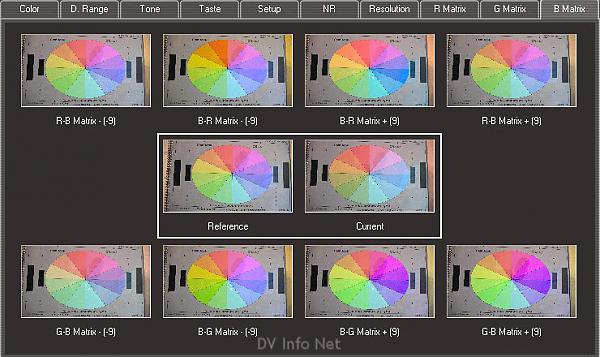

    Merci JLH37 pour ces infos. Pourras-tu éclairer ma chandelle concernant les "B-G Matrix", "G-B Matrix", etc... ? Qu'est ce que c'est ?

    A propos des matrices, si j’ai un peu compris, elles permettent justement du modifier une teinte sans jouer directement sur la couleur complémentaire.
    Exemple, le fameux magenta :
    On peut effectivement le corriger en « poussant » le vert, ou en jouant, par exemple, sur le matrice BR : elle modifie juste la composante bleue des teintes rouges.
    « Moins » déplace l’ensemble des rouges vers le bleus, et donc, au contraire, une BRM à +10 donnera des rouges globalement plus « orangés », et donc moins de magenta dans les nuances de blancs. (Bonjour la logique du +/-).

    Yello. "B-G Matrix" et "G-B Matrix", quelle est la différence entre les deux ? Bonnet blanc et blanc bonnet ?

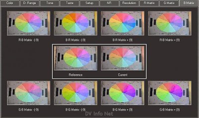

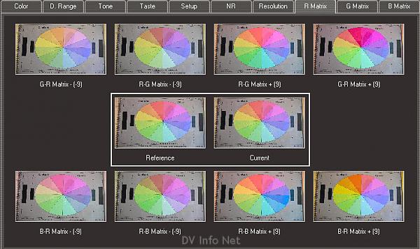

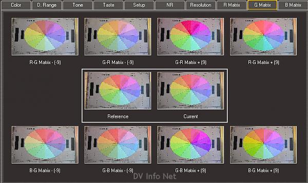

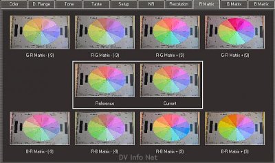

    B-G agit plus sur le bleu, G-B plus sur le vert. Les deux laissent le rouge tel quel.
    Images ici:
    http://www.dvinfo.net/conf/attachment.php?attachmentid=2246&d=1172360440
    http://www.dvinfo.net/conf/attachment.php?attachmentid=2247&d=1172360440
    http://www.dvinfo.net/conf/attachment.php?attachmentid=2248&d=1172360481
    http://www.dvinfo.net/conf/attachment.php?attachmentid=2249&d=1172360481
    Je joints les images en "pièces jointes" pour éviter les problèmes de lecture...
    #118 jerome_hc1, 14 Avril 2007
