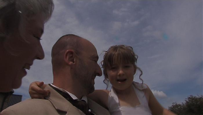

    Je viens de découvrir une nouvelle panne sur mon XH A1. A peine partie en réparation je redécouvre un problème. Peut être n'est-il pas trop tard pour leur en faire part, bref...
    Mes images ont une tache verte-bleue sur la partie supérieure droite de l'écran. J'ai cru au moment de mon dernier tournage à une aberration due au soleil ou à une persistance d'une forte lumière (type comète comme sur les vieilles tri tubes) ou un défaut du lcd. Mais non, j'ai même extrait une photo du film pour voir ça de plus près sur un logiciel photo.
    Décidément, pas de chance avec cette cam... elle a deux mois !!

    Même ( ? ) problème avec un reflex numérique [ Canon non "vibrateur" ].
    Il pourrait, dans ce cas, s' agir de "saletés" déposées à la surface du capteur : un coup de "souffleur" air comprimé a résolu ce problème. Mais sur un reflex, la chambre n'est pas close, une poussière peut entrer lors d'un changement d' objectif, en relevant le miroir le capteur est "accessible" …
    L' appareil a pris un peu plus de 2000 clichés avant cet avatar !

    pour B59 je suis assezdésolé de te le dire mais le défaut que tu montres sur tes photos ne sont pas, à mon avis, de la saleté. J'ai les mêmes sur ma JVC Si tu es sous garantie change vite de caméra Chez moi aussi ces mêmes taches ne se voient que sur du ciel ou des parties claires. Donc je ne puis plus faire des panos et je fais mes cadres en fonctions des taches et je te jure que je l'ai mauvaise
