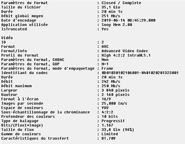

    Capture.JPG Bonjour Caraïbe,
    Merci pour ta réponse. Je tourne en PAL, pas en NTSC.
    Voici les spécificités de mon fichier sur l'image en PJ.
    J'ai refais un test sur mes 2 cartes avec des temps plus long avec les même paramétrages et donc des fichiers plus lourds : aucun problème... Je 'nai pas mis à jours mes cartes depuis plusieurs mois, je vais le faire demain. Mais je t'avoue que je ne serai pas tranquille pour mes prochaines interview !! ;-)
