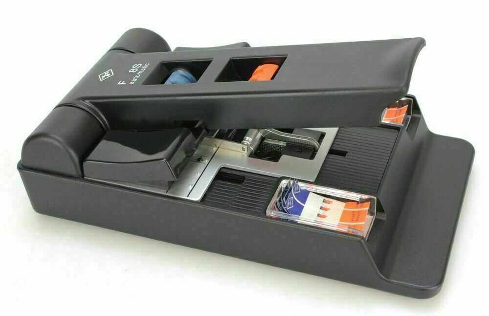

    5) Acquérir une colleuse à scotch
    6) Patience et longueur de temps ....;) (c'est un peu fastidieux !)

    Colleuse Agfa S8
