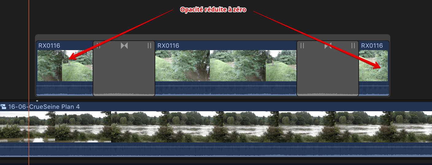

    Toutefois, la chose est possible en procédant comme suit :
    - pose ton logo en tant que plan connecté, règle sa position et son échelle,
    - duplique le vers la gauche et vers la droite (en le déplaçant tout en appuyant sur la touche alt), ce qui fait 3 plans,
    - sélectionne le plan du milieu, puis double clique dans le navigateur de transition sur 'Directionnel'. La transition de flou vient s'appliquer de chaque côté du plan du milieu,
    - il suffit maintenant de sélectionner les deux plans extérieurs (celui de gauche et de droite et de ramener leur opacité à zéro…
    Et le flou directionnel en entrée et sortie n'affecte pas les plans situés en dessous.
    Autrement dit, lorsque la transition est appliquée de chaque côté d'un plan seul, elle se répercute sur les plans situés en dessous.
    Appliquée entre deux plans, elle ne se répercute pas…
    Je sais, ce n'est pas très académique et un peu fastidieux, mais cela fonctionne sans même faire un plan composé.

    Pour ma part, avec un plan connecté j'y arrive, MAIS, en le faisant dans un certain ordre :
    - appliquer n'importe quelle transition sur le plan connecté
    - prendre le temps de bien ajuster les transitions
    - sélectionner ce plan et le transformer en plan composé avec alt + G
    - l'inverse ne marche pas : plan composé, puis pose des transitions
    Venant de FCP7, oui cela parait "bizarre" mais utilisant FCPX depuis sa sortie une fois l'habitude prise cela permet parfois d'obtenir des transitions intéressantes "en plus de celles attendues avec la logique de FCP7".
    A noter, les inconvénients de la méthode décrite :
    - parfois dans la transition il faut modifier "transition allant vers/partant vers noir (sinon pas de transparence)
    - une fois le plan composé réalisé... si l'on veut caler la durée des transitions... cela se déploie dans une nouvelle fenêtre et non au-dessus du scénario principal...grrr d'ou la remarque de prendre le temps de bien ajuster la durée des transitions ( il est tout de même possible de mesurer la durée nécessaire puis l'appliquer sur les transitions : R sur le scenario pour mesurer la durée souhaitée, ctrl+d, puis saisir la durée pour l'appliquer sur la transition )
    - si l'on ajuste la durée du plan composé, par exemple on retire de la durée au début, ben...la transition disparait, c'est logique dans FCPX mais il vaut mieux le savoir
    - en résumé, cette méthode s'applique plutôt lorsque que l'on est sûr que tous les éléments sont bien positionnés.
    Entre la méthode indiquée par JLB21 et celle-ci tout dépend de la situation/besoin durant le montage.

    Etrange car sur mon vieil iMac ça marche (dernière version de fcpx). J'ai fait cette vidéo explicative à l'arrache mais même avec la transition flou directionnel j'ai le résultat attendu : "arrière plan net" et "effet de transition sur le premier plan".

    Et bravo, je te fais amende honorable, tu as raison, cela fonctionne aussi chez moi selon ta méthode (dernière version de FCP X également).
    L'erreur que je commettais (et sans doute l'initiateur de ce post), était de sélectionner le plan pour en faire un plan composé au lieu de sélectionner le scénario connecté.
    Ta méthode est beaucoup plus directe et donc plus rapide.
    Merci pour la leçon…;-)

    En fait, je n'étais pas parvenu à ta solution car il n'existe pas de menu contextuel pour faire un plan composé avec le scénario connecté. Je n'avais accès à ce menu qu'en sélectionnant le plan…
    Alors que via alt-G, pas de problème…:good:
