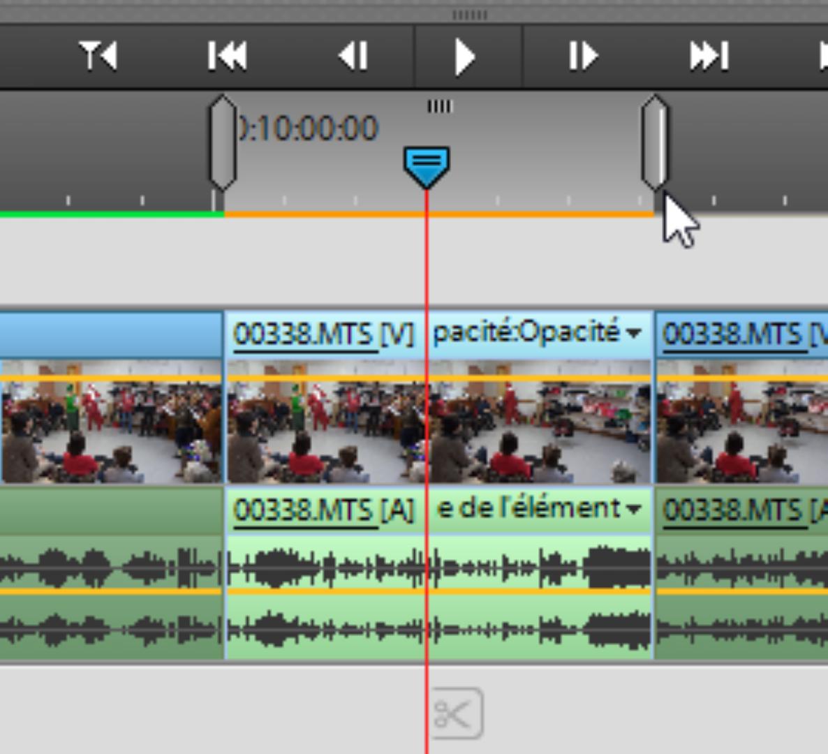

    Essayez de traiter une par une les zones jaunes. Déplacez les limites de la ''barre de la zone de travail'' de chaque côtés de la zone jaune , puis clic sur Entrée (ou Montage : Rendu de la zone de travail). Voir l'image jointe.
    Normalement cette zone deviendra verte, mais si ce n'est pas le cas, c'est probablement là qu'il faudra revoir une transition ou une modification quelconque.

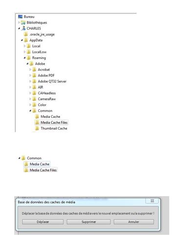

    Une autre suggestion, supprimer les Caches de Média.
    L'adresse des Caches de Média : Edition > Préférences > Média > Emplacement:..........
    Faire une saisie globale des ''fichiers caches'' et Supprimer.
    Dans PE11, activer l'extension de la Barre de la zone de travail sur la totalité du film et lancer le Rendu.
    Les Caches de Media seront automatiquement recréés par PE11.

    Si j'ai bien compris, et pour éviter une erreur couteuse : après préférence,...Applic data/ roaming / Adobe / Common / Média cache files / clic et ouverture sur la fenêtre qui me propose de "supprimer" et je clique, car Média cache fichiers ne s'ouvre pas et ne me propose pas autre chose que cette fenêtre.( voir le fichier joint )
    Si nous ne débouchons pas je fermerai APE11 et je rouvrirai avec les conséquences que j'assumerai car j'ai l'impression que mon ordinateur rame actuellement : où est la poule et où est l'oeuf...

    Vous pouvez directement supprimer les 2 dossiers (PE arrêté):
    Media cache
    Media cache files
    Ils seront recréés à la réouverture du projet.

    PE arrêté je viens de supprimer "Media cache" mais "Media cache files" refuse car ouvert dans un autre programme. Je ne vois pas où cela est possible. PE est bien arrêté.

    Vous rebootez la machine, sans lancer Premiere, le fichier devrait être libéré.
