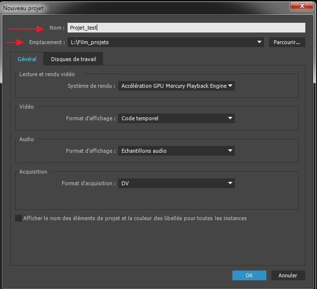

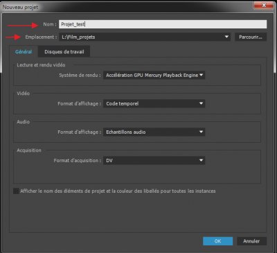

- Un fichier Projet, dont le nom et l'emplacement sont définis dans le panneau "Nouveau projet" , extension .PRPROJ, par exemple Projet-Test.prproj
Il peut être visionné, voire édité, avec un utilitaire tel "ExtendScript Toolkit.exe" fourni dans le répertoire Adobe utilities (après décompression éventuelle).

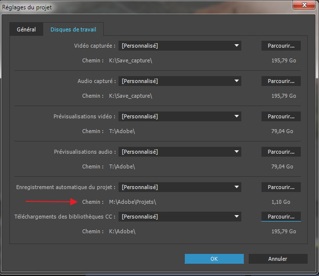

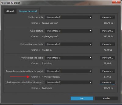

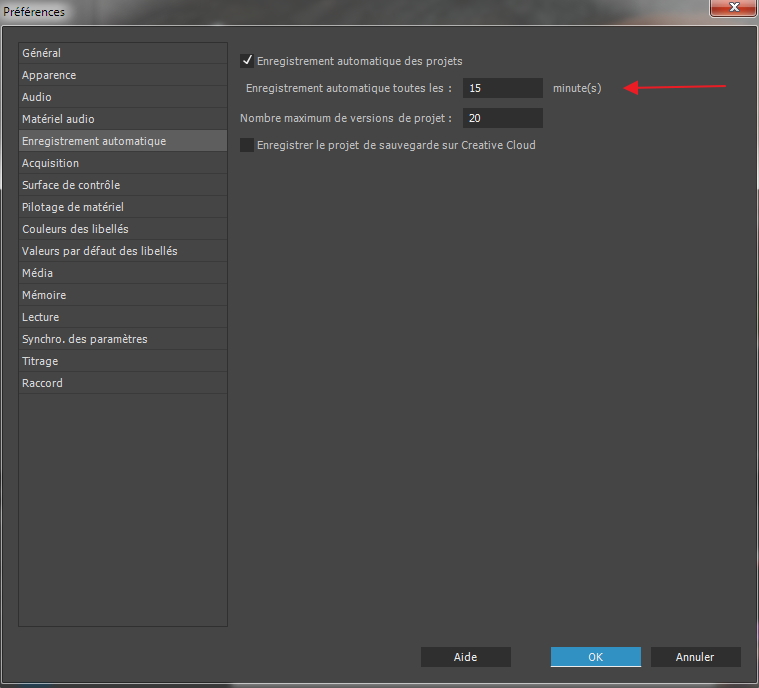

- Des fichiers de sauvegarde automatique (copie du fichier projet en cours) dont la fréquence est paramétrable dans le panneau "Préférences" : Enregistrement automatique,
Adobe Premiere Pro Auto-Save, dans le même répertoire que celui du projet,
ou dans un répertoire choisi par l'utilisateur depuis les versions CC :
Panneau : "Réglage du projet" : Disques de travail
Ces fichiers étant les plus accédés durant le montage, leur emplacement est fondamental pour les performances, en particulier lors du balayage de la timeline (voir chapitre Optimisation).

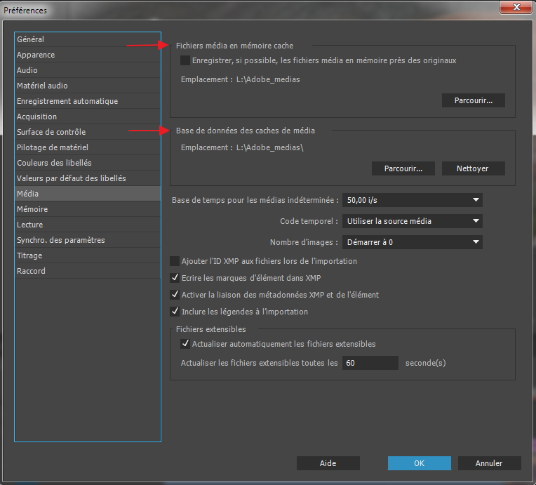

Et les fichiers suivants, enregistrés dans le répertoire Media Cache files
- Des fichiers "cache" dont les descripteurs sont enregistrés dans une base de données (Base de données de caches de Médias, extension .MCDB),
. CFA (conformed audio file = pistes audio normalisées en 32 bits, (virgule flottante)
. PEK (images de la forme d'onde dans les pistes audio)
Ces deux répertoires sont paramétrables dans les options Media du Panneau "Préférences"
Nota : si la case "Enregistrer, si possible, les fichiers médias en mémoire près des originaux" est cochée, les fichiers caches sont créés dans le dossier des sources.
Attention : depuis les dernières versions CC, il y a également un dossier de caches (fichiers .IMS) sous le répêrtoire utilisateur :
C:\username\AppData\Roaming\Adobe\Common\Media Cache Files

dans le panneau "Réglage du Projet" : Disques de Travail.

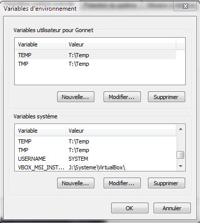

Ces fichiers sont crées dans le répertoire de fichiers temporaire de l'utilisateur (défini par "les variables d'environnement" %TEMP% et %TMP%)

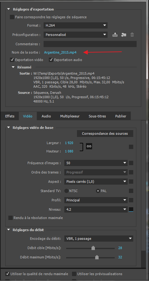

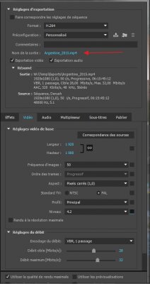

L'emplacement est défini dans le panneau "Réglages d'exportation" : Nom de la sortie.
- Des fichiers Exports qui sont le résultat du montage final exporté suivant le format choisi.

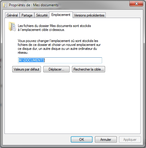

- De nombreux article sur le Web décrivent ces processus d'optimisation de l'utilsation des SSD, (faire une recherche avec "optimisation SSD")
. par exemple, tous les dossiers sous Bibliothèque, doivent être déplacés, cela se fait à partir de l'onglet Emplacement dans les propriétés de chaque dossier (Documents, Images, Vidéos, Musiques)
. et si possible les 3 répertoires sous C:\Users\username\AppData,
Mais cette opération est un peu plus complexe et nécessite un utilitaire de création de jonctions, voir
http://schinagl.priv.at/nt/hardlinkshellext/linkshellextension_fr.html
2. Un disque pour les fichiers utilisateurs, déplacés du disque système (voir ci-dessus)Cela se paramètre dans l'onglet Variable d'Environnement du Panneau Paramètre système

4. Une partition dédiée aux fichiers temporaires du système et de l'application, également sur un disque peu utilisé. Tous ces fichiers peuvent être supprimés en fin de session.
(voir au dessus)

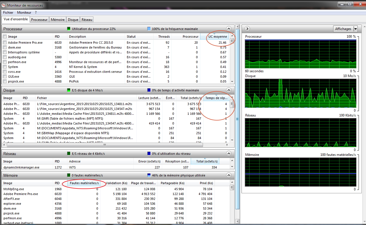

Contrôles du fonctionnement et de l'optimisation
Le système d'exploitation fourni en général les outils pour surveiller les performances et détecter les goulots d'étranglement qui rendent le montage pénible et les temps de traitement démesurés.
Ne pratiquant pas le Mac je ne citerai que des outils sur PC Windows, mais des outils équivalents existent sur Mac.
Sous Windows, le Moniteur de Ressources C:\Windows\System32\resmon.exe, accessible en tapant resmon dans le panneau Executer, ou via l'onglet Performances du Gestionnaire de tâches, concentre, dans la vue d'ensemble, les principaux éléments intéressants.
(trier les colonnes concernées par ordre décroissant).
Pour un fonctionnement correct, et un montage fluide, il faut vérifier :
1. Pour la partie Processeur : (colonnes Processeur et UC moyenne)- pendant la simple lecture de la timeline, que le CPU utilisé par Premiere ne dépasse pas 50%, idéalement 20-30 %, ce qui laisse de la marge pour l'ajout d'effets, et la phase export.
- Vérifier qu'il n'y a pas d'autres tâches actives qui pourraient consommer la ressource CPU abusivement (ne doivent pas dépasser quelques %)
- Par contre, en phase export, le CPU utilisé par Premiere doit tourner entre 80 et 95%, indiquant qu'il n'y a pas d'autres ressources qui freinent l'utilisation du CPU.
2. Pour la partie Mémoire : (colonne Fautes matérielles)La taille de la mémoire réelle doit être suffisante pour qu'aucune application génère des fautes de pages matérielles, sur une période de quelques secondes. Si cette valeur devenait significative (> 10 p/s) sur une période prolongée, il sera nécessaire d'augmenter la mémoire réelle.
3. Partie Disques : (colonne Temp de réponse)Comme indiqué précédemment, il est important que les accès disques ne ralentissent pas le fonctionnement de Premiere.
Il faut donc vérifier que dans la colonne Temps de réponse, aucun fichier utilisé par Premiere (en particulier Sources ou Caches) n'a un temps de réponse supérieur à 10 ms.
La valeur idéale tourne autours de 3-4 ms, lorsqu'on utilise des SSD.

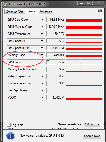

4. Carte graphique :Le Moniteur de ressources de Windows ne donne aucune indication sur l'utilisation de la carte graphique. Il faut utiliser pour cela un petit utilitaire Gpu-Z, téléchargeable là
L'onglet Sensors indique (cliquer sur le petit triangle et choisir valeur moyenne), entre autres :
- la charge du GPU (GPU load) qui doit rester en dessous de 90-100 %, sinon le nombre de processeur parallèles est insuffisant.
- l'utilisation de la mémoire, qui doit rester au moins 10% en dessous de la taille de la mémoire graphique de la carte.
Voir exemple sur l'image ci-dessous : lecture de la timeline
