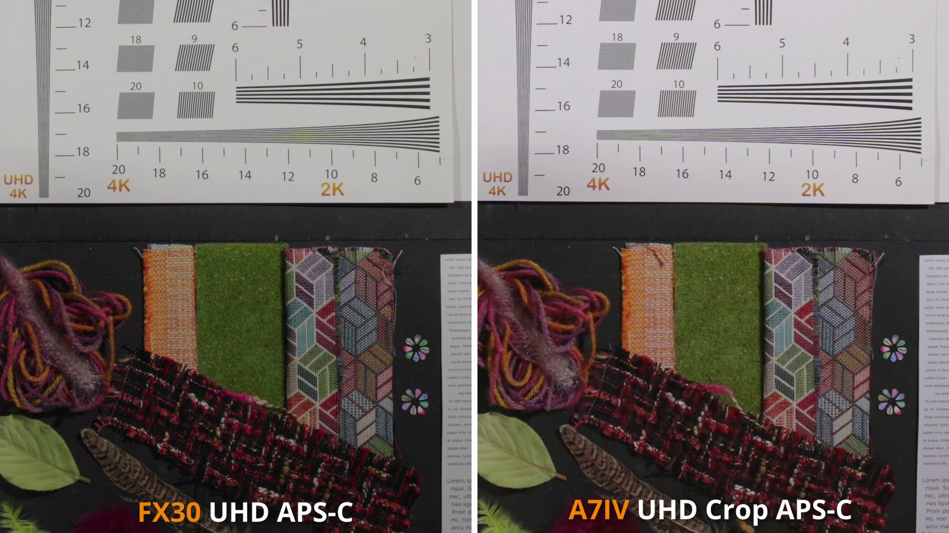

Sony FX30 = crop APS-C de l’Alpha 7 IV !
Même si Sony ne l’a pas officiellement affirmé, il nous semblait fort probable que la Sony FX30 bénéficie du même capteur que l’Alpha 7 IV, ou du moins de la même conception, sur un nombre de pixels réduit à la surface du Super35.

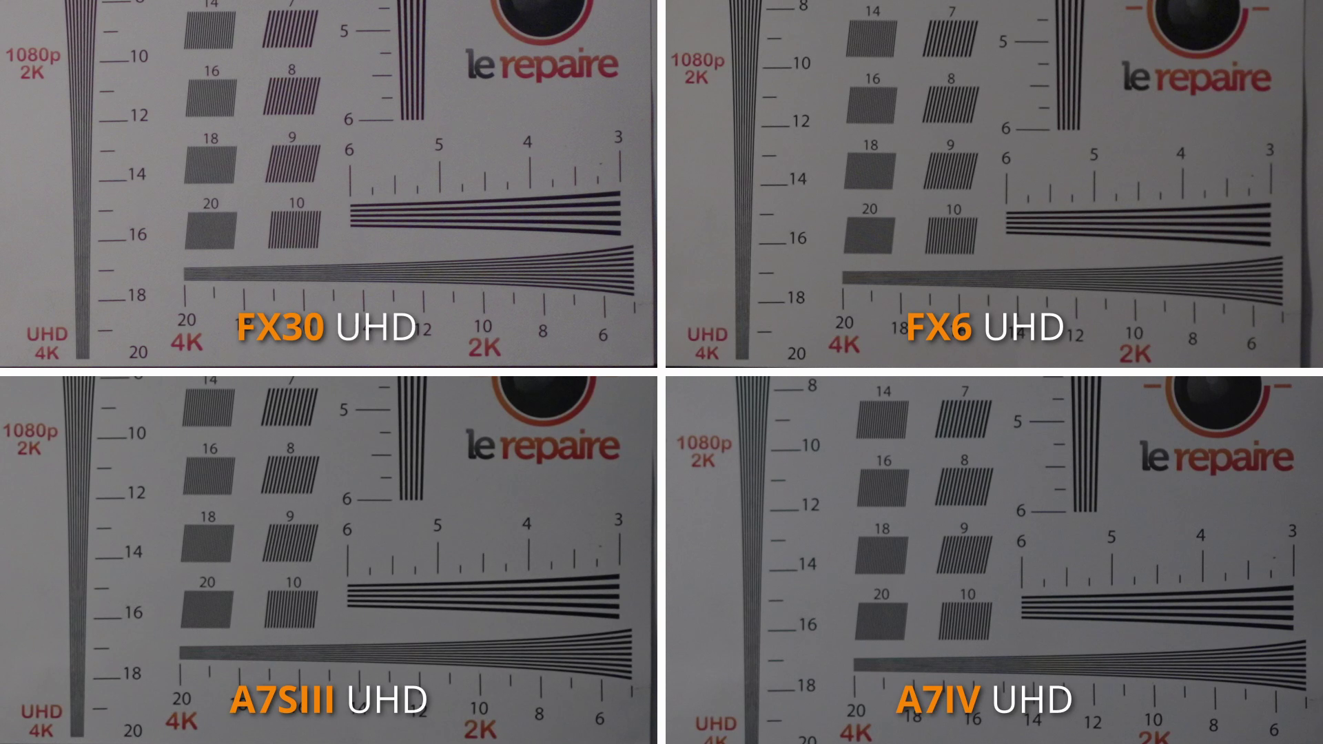

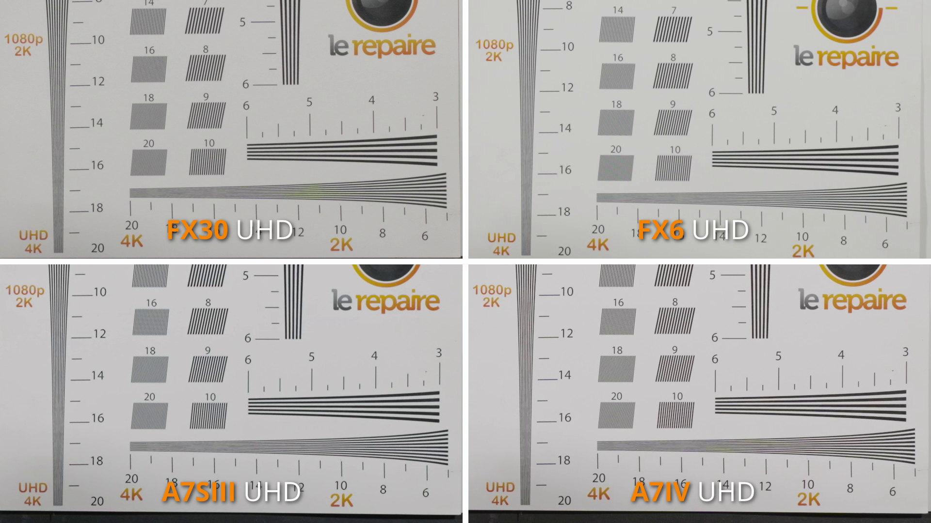

On a donc tout de suite voulu vérifier cela, en comparant sa définition à celle du crop Super 35 proposé par l’Alpha 7 IV :
Zoom 3x :
Ce crop 1:1 de l’image 4K de l’écran "Plein Feux" de la Testbox nous confirme qu’on a affaire à une qualité d’image très similaire (moyennant un écart de balance des blancs ici).
Une très bonne nouvelle pour la FX30, car l’Alpha 7 IV avait démontré dans nos tests d'excellentes performances en termes de dynamique, de définition, mais aussi de sensibilité, grâce notamment au mécanisme de sur-échantillonnage permis par son capteur.
Comparatif 4 caméras SONY :

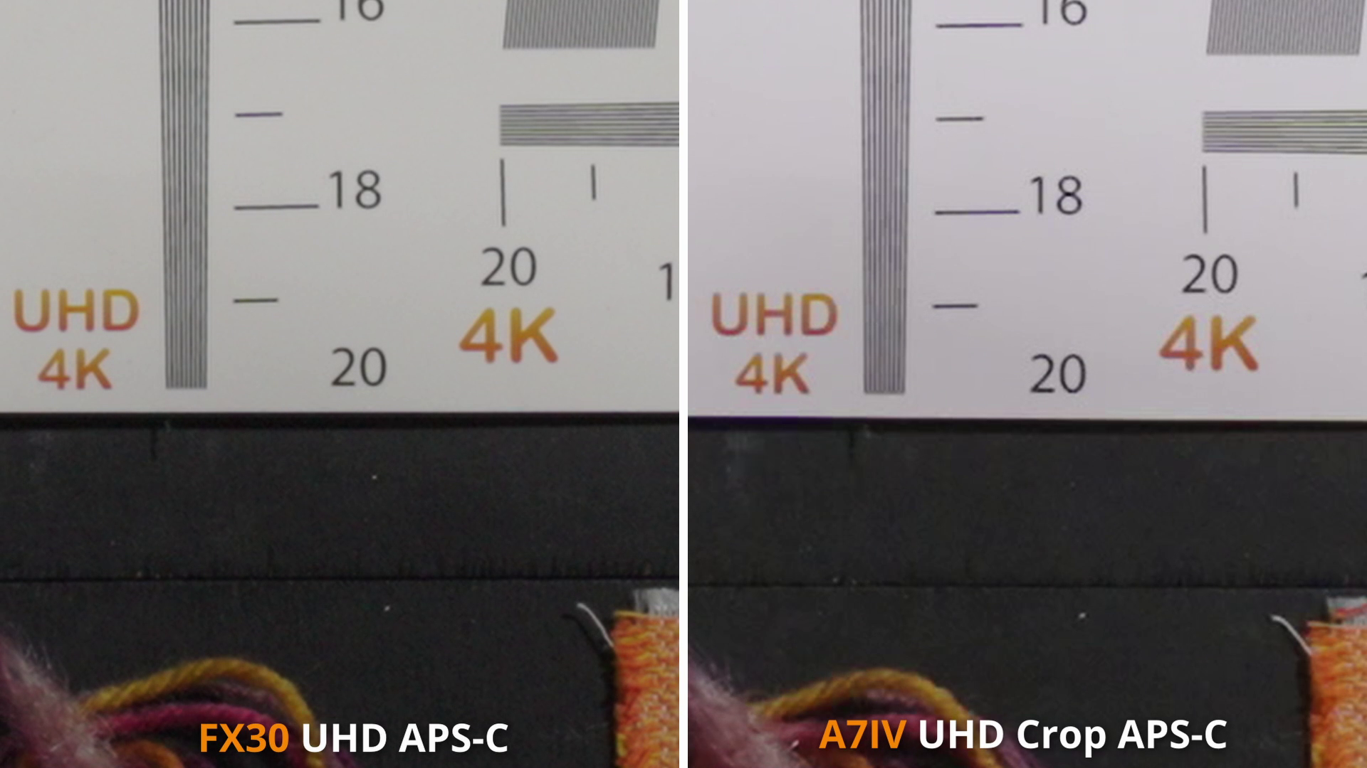

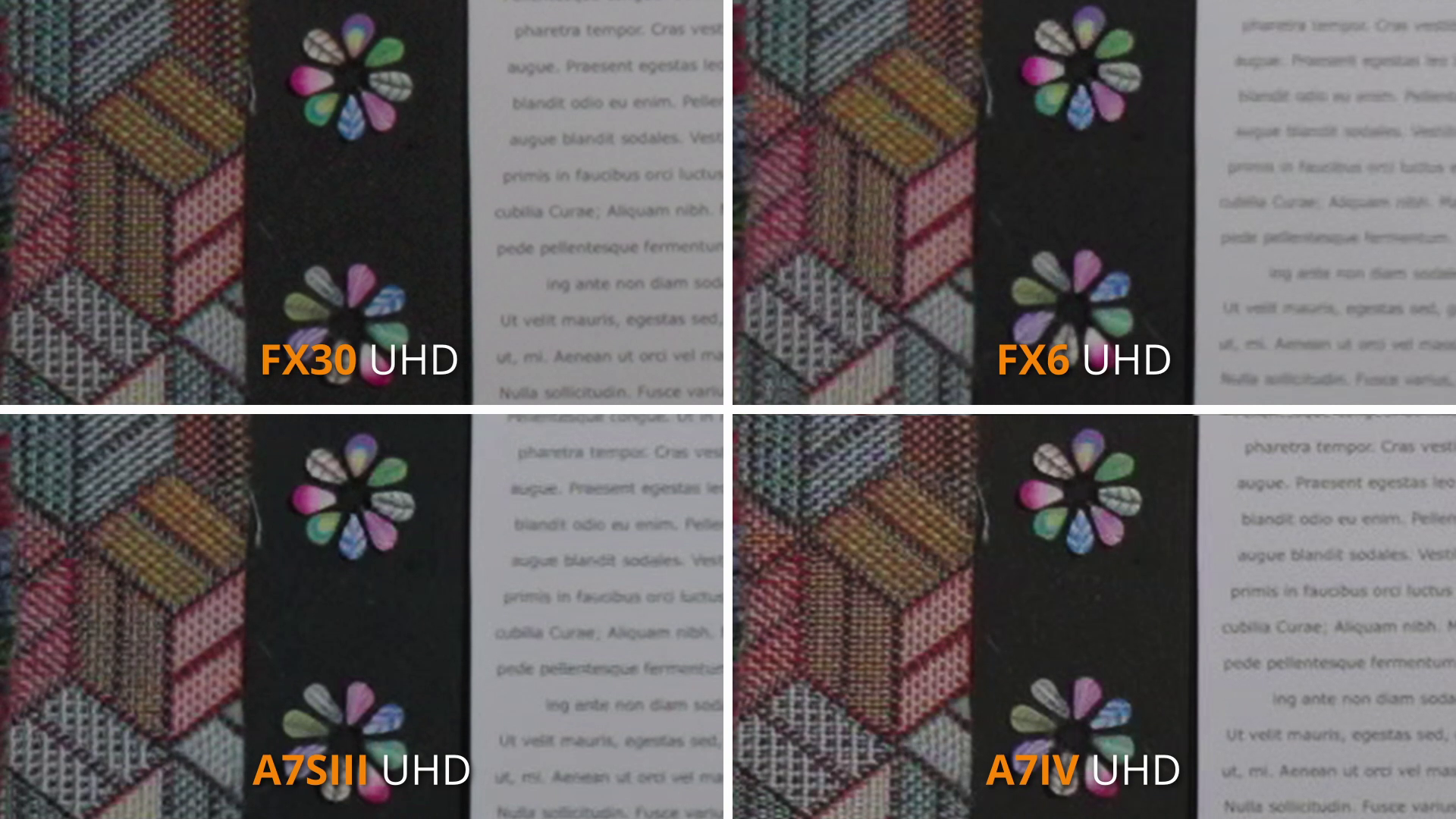

La taille des pixels de la FX30 et son sur-échantillonnage à partir d’une résolution 6K lui permettent de produire une meilleure définition et un rendu des détails plus précis que l’A7S III et que la FX6.
On note la présence d'aberrations chromatiques sur les zones à fort contraste, visibles sur les mires et le texte.
Sa définition reste légèrement inférieure à celle de l’A7IV, qui propose le rendu le plus détaillé. Le rendu de la FX30 reste légèrement plus doux.

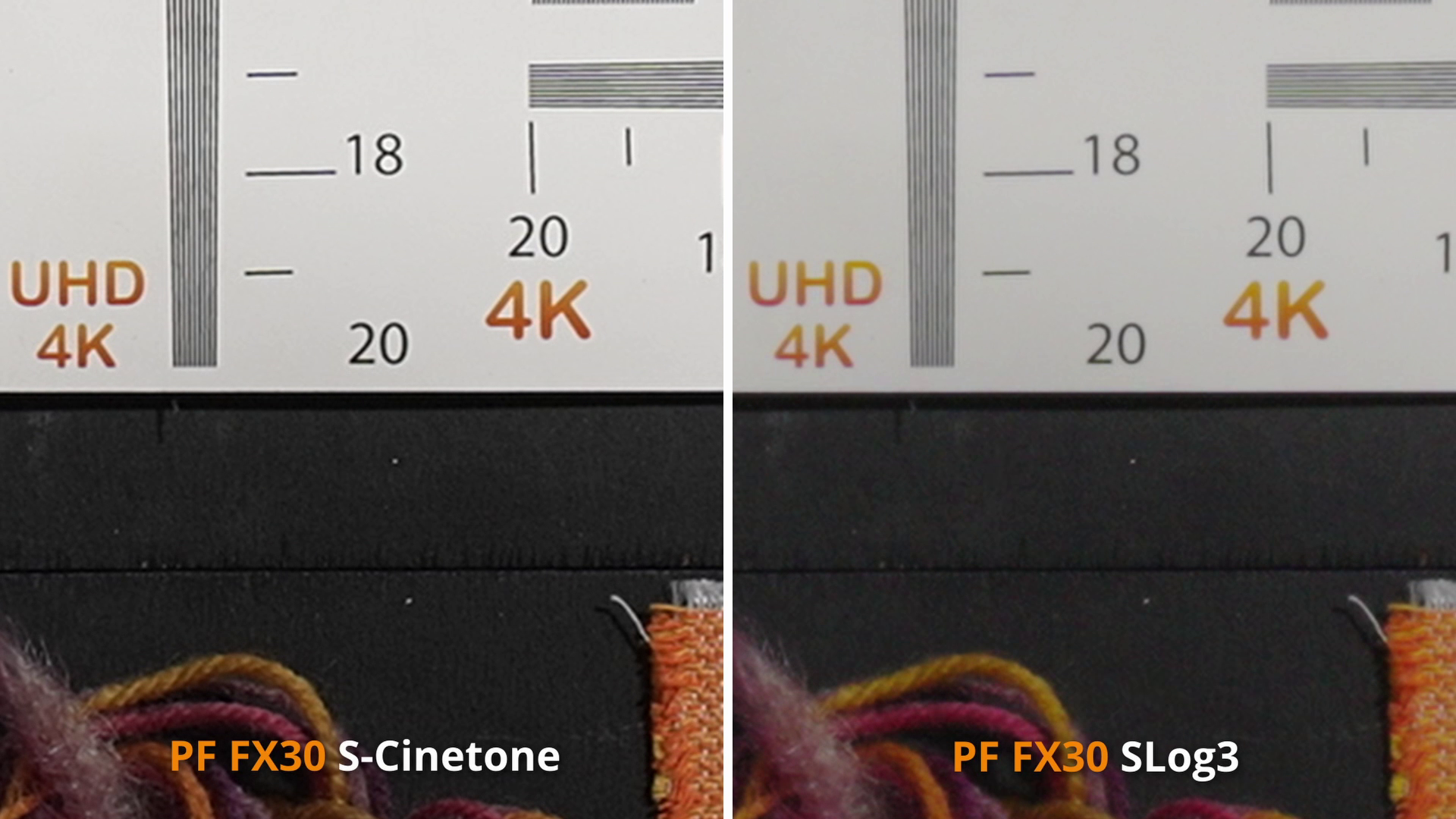

Sony FX30 : Tournez en Log !!

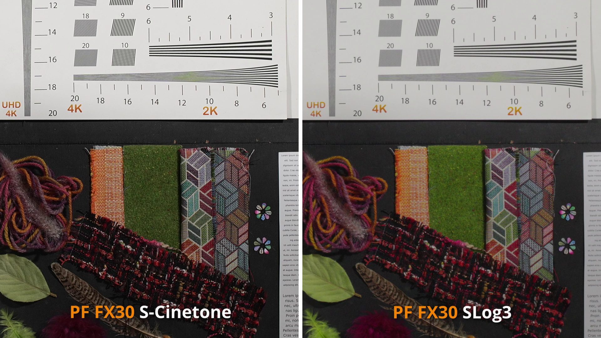

Lors de nos tests, on enregistre bien sûr dans les différents profils d’image et gammas disponibles. Le profil S-Cinetone est disponible à l’enregistrement dans la FX30, on a donc comparé ce profil à l’image Log, que nous développons en utilisant justement la Lut de conversion S-709 de Sony, qui est censé correspondre au même profil.
Nous avons été surpris de découvrir des écarts relativement importants entre les rendus des deux images :
L’image S-Cinetone enregistrée directement dans la caméra donne une impression d’une image très retravaillée, peu naturelle, probablement en raison d’un traitement du sharpness assez marqué. On lui préfèrera l’image Log, plus douce, au rendu plus naturel, et déjà très piqué.

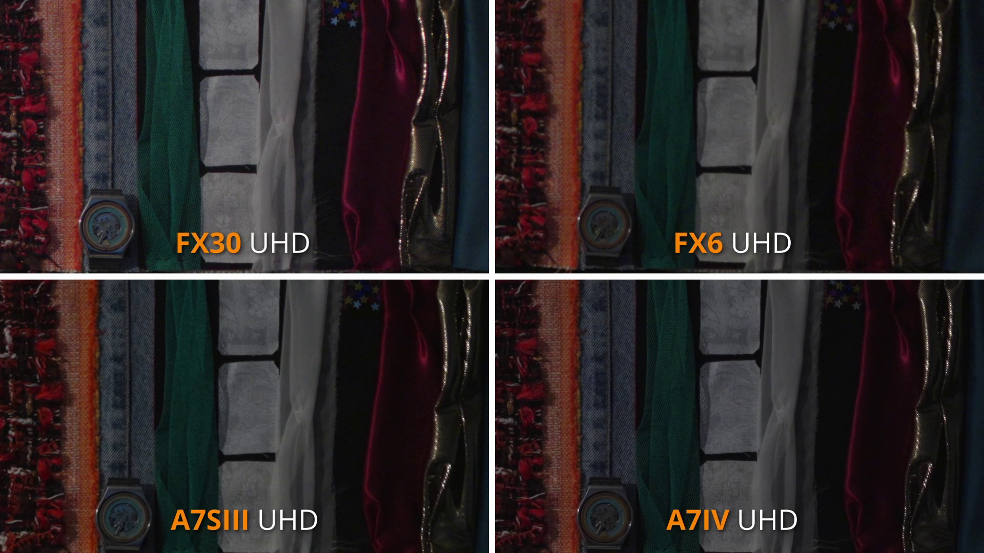

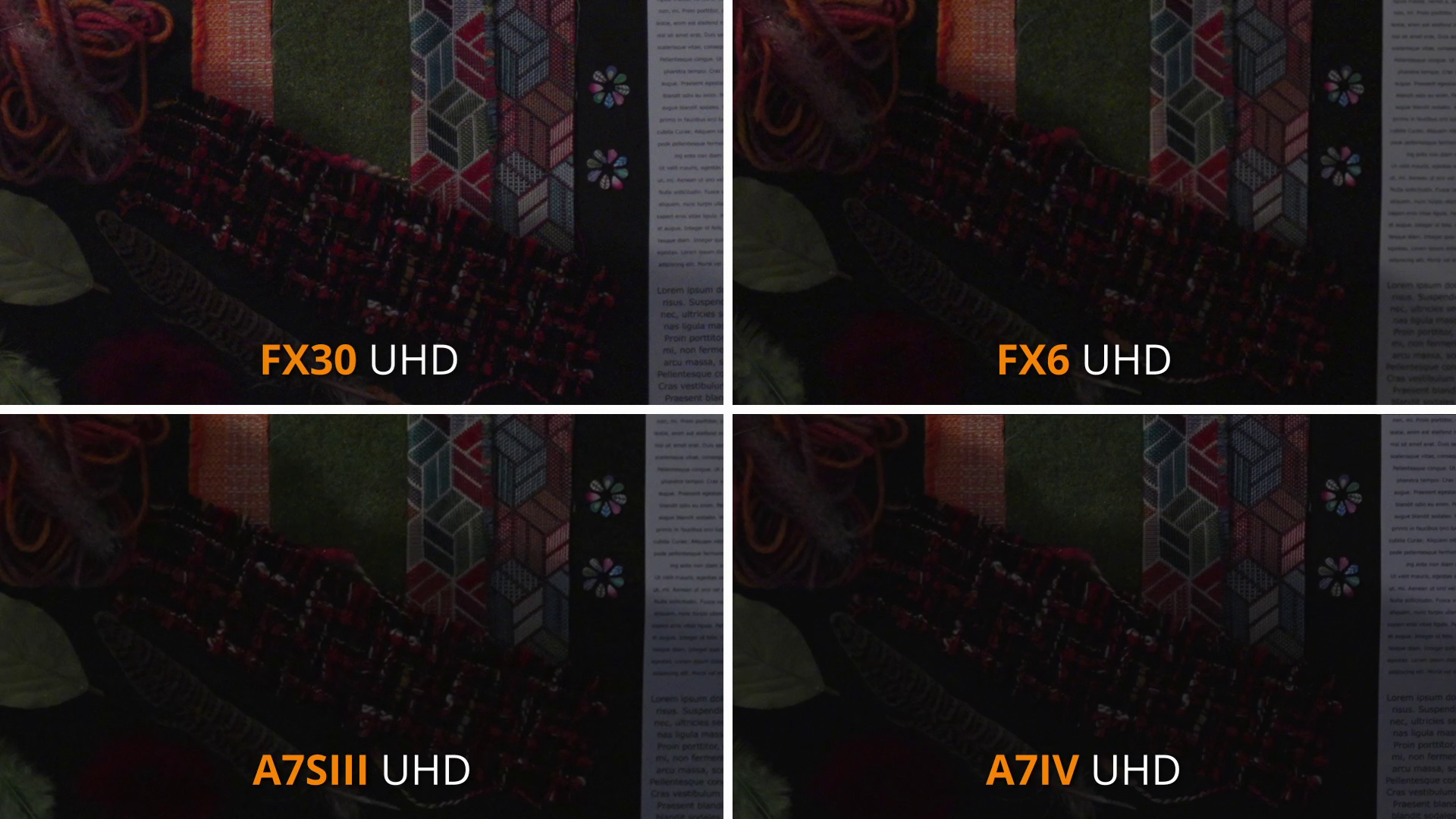

2. SENSIBILITÉ :
Textures en basse lumière :

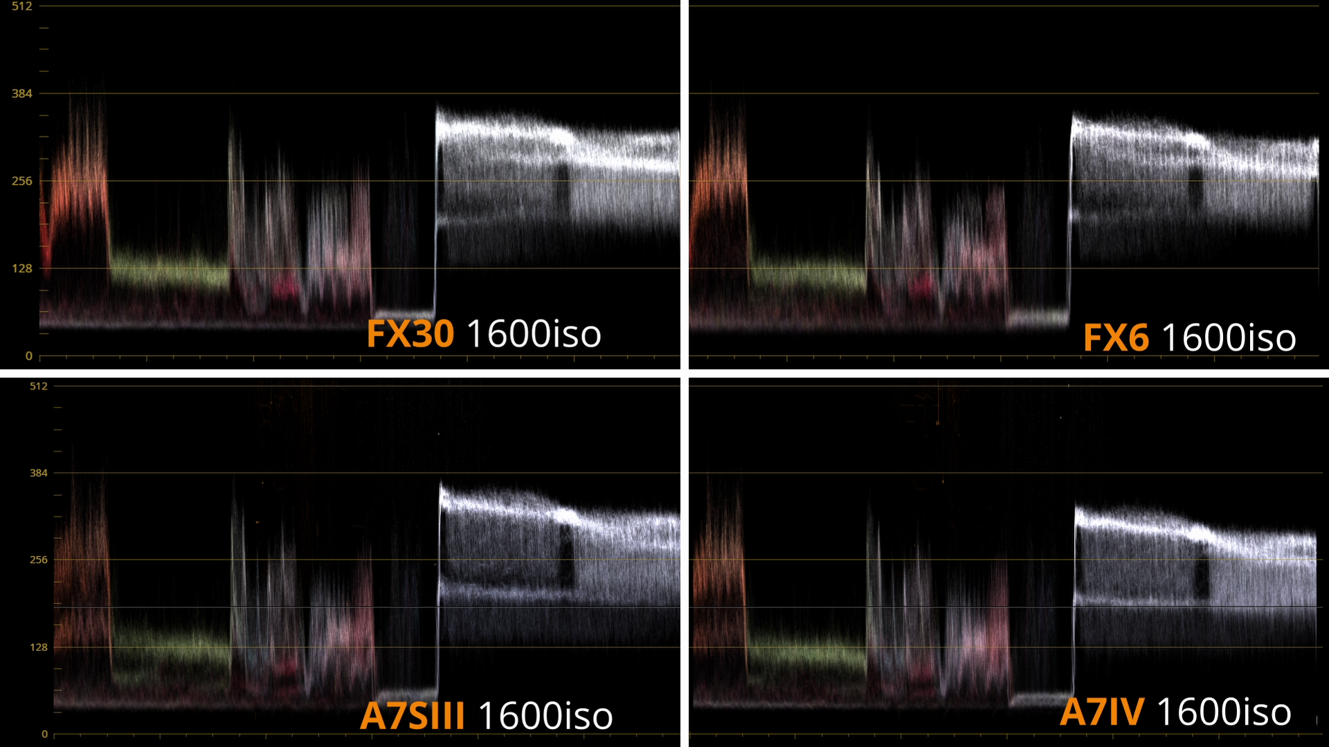

Pour notre test en basse lumière, on pose l’image à l’ISO nécessaire pour atteindre une exposition du gris moyen à 20% environ sur la LUT de conversion en Rec.709, à pleine ouverture (F1.4) et au shutter 1/50.
Les 4 caméras Sony doivent monter à 1600 ISO pour atteindre l’exposition attendue.
A première vue, à 1600 ISO, les résultats semblent assez proches, les 4 caméras montrent de très bons résultats avec un niveau bruit assez faible, assez peu coloré. Le bruit est cependant plus fin sur la FX30 et l’A7 IV, du fait de la taille réduite des photosites de leur capteur.
On note la présence d’aberrations chromatiques violettes sur les mires pour la FX30.
Le rendu des détails, comme en Pleins Feux, est plus précis sur la FX30 et l’A7 IV.

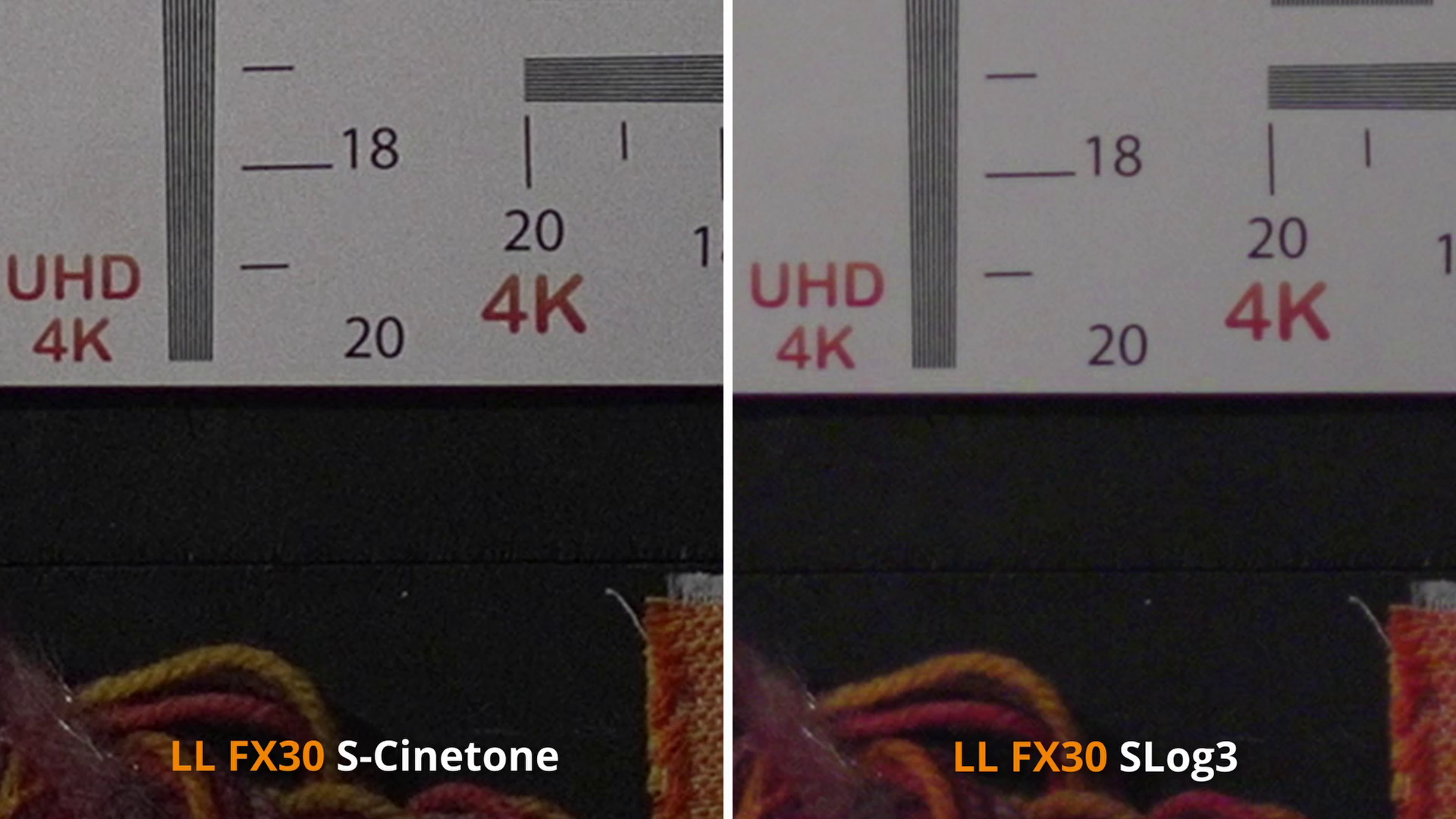

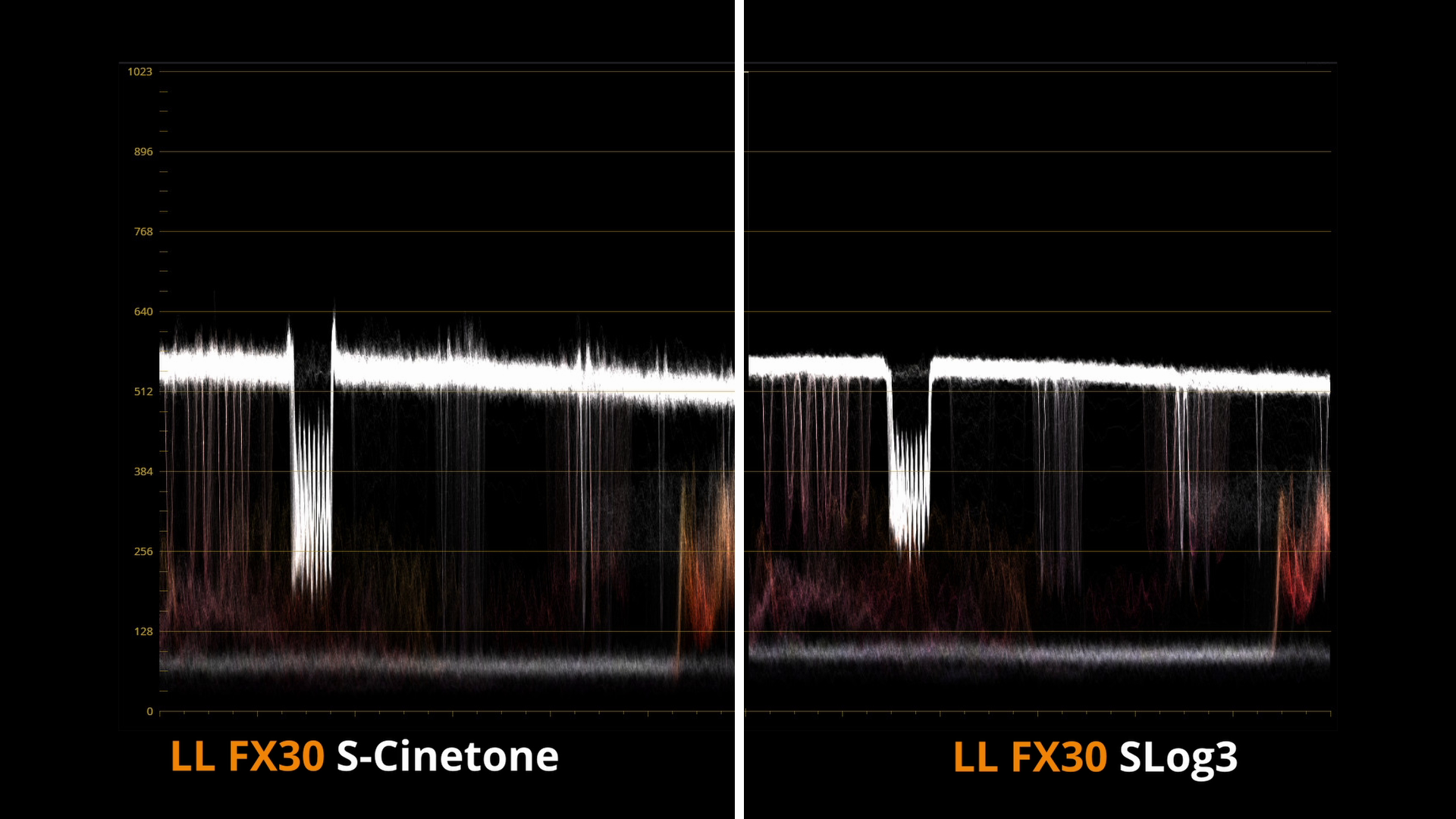

Sony FX30 : Plus de bruit en S-Cinetone qu’en Log !
On en a profité pour comparer le profil S-Cinetone au Log également en basse lumière, et… surprise ! l’image est plus bruitée dans ce format REC709 qu’en Log !

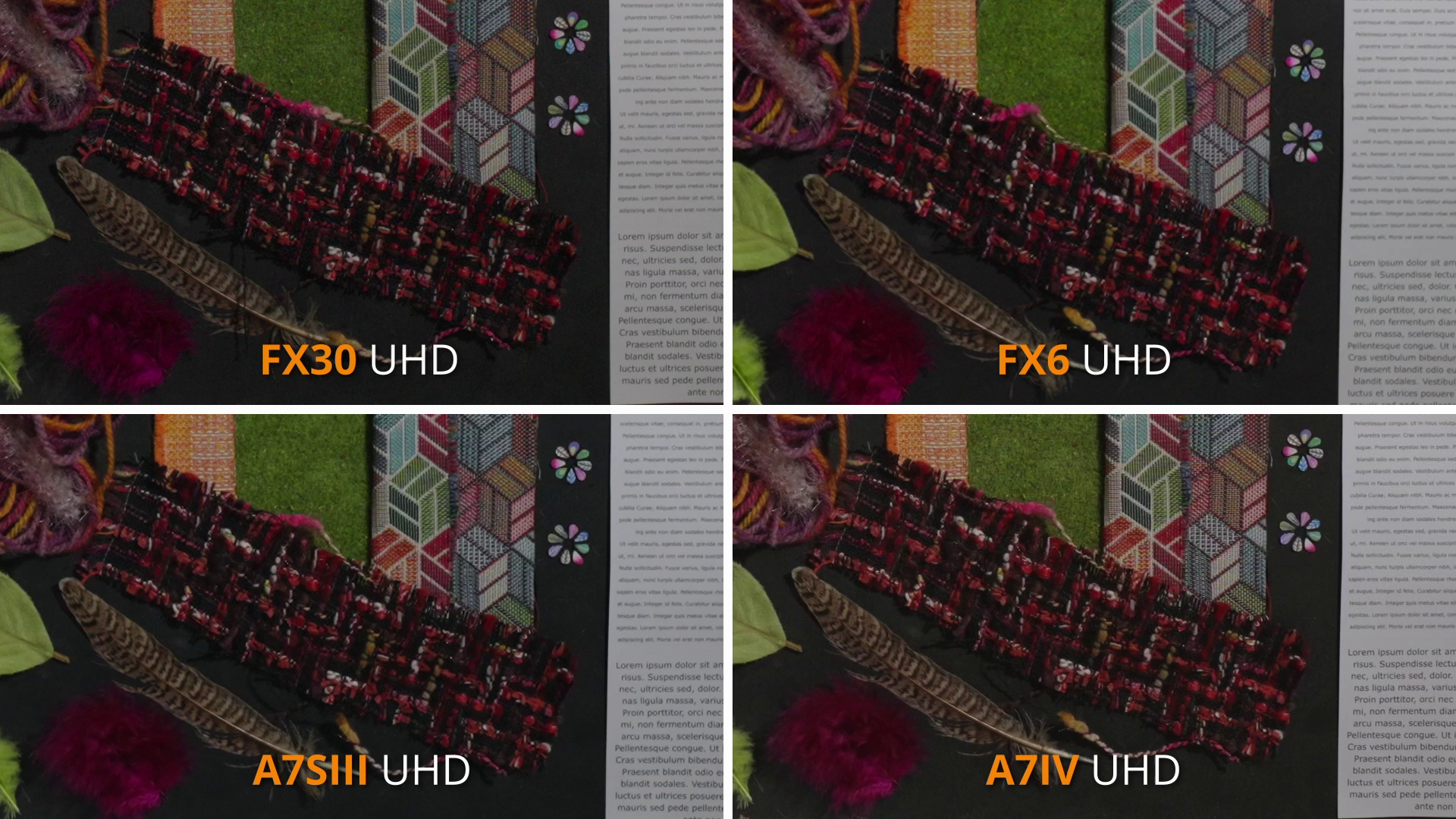

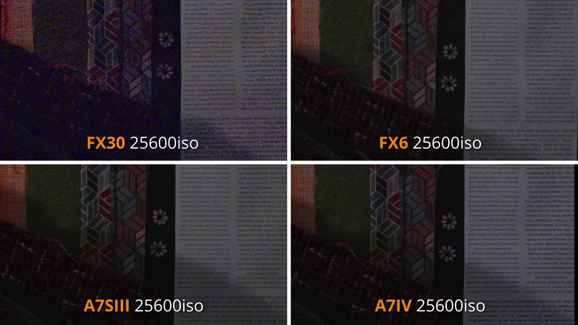

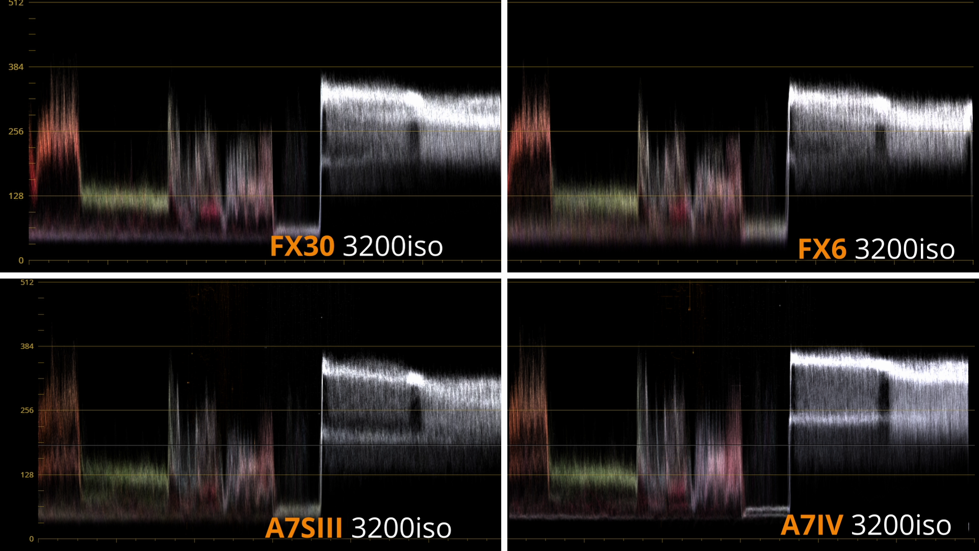

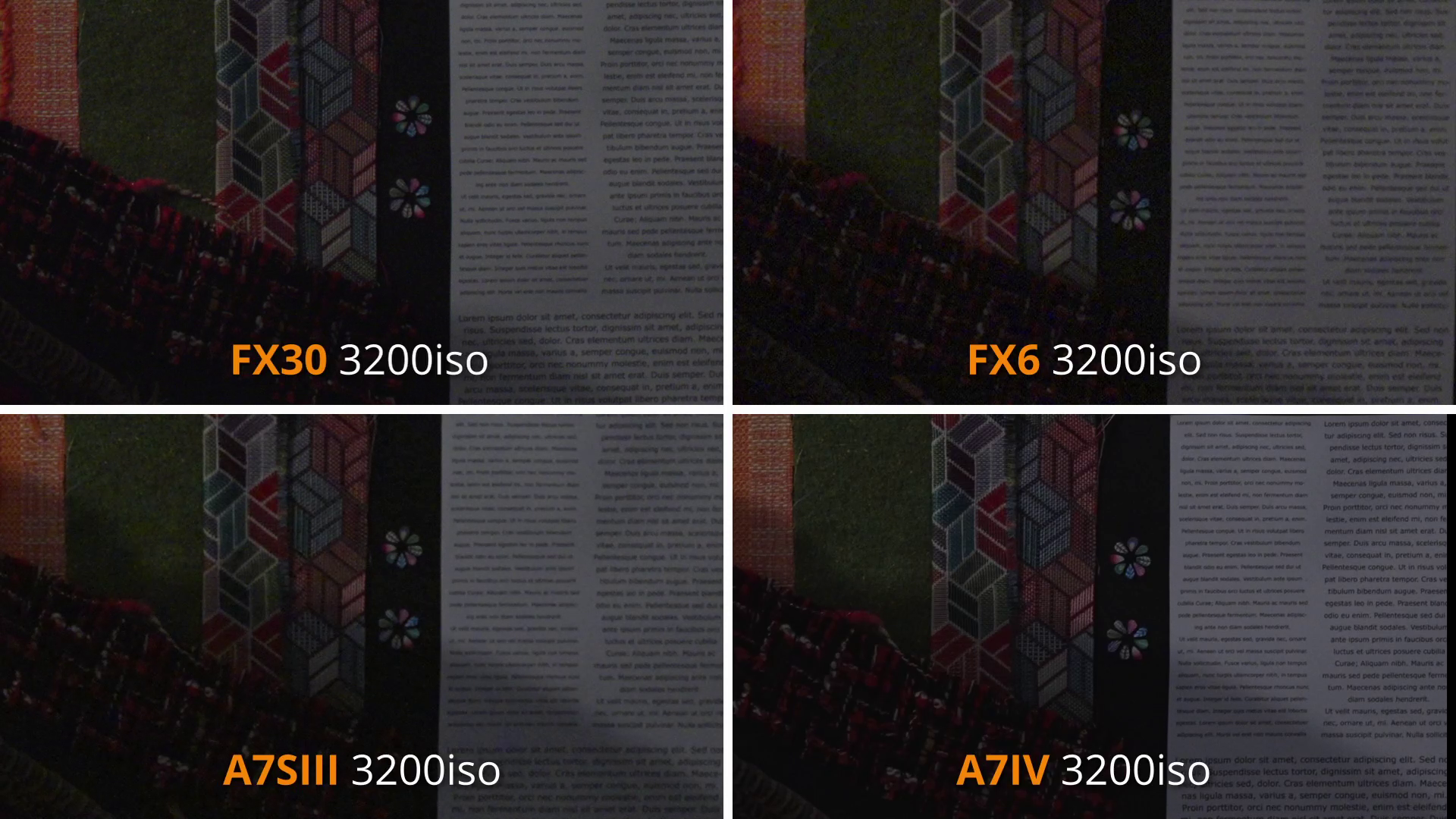

Montée en ISO compensée :
Dans ce test, on augmente les ISO, et on compense l’exposition via le shutter et/ou les filtres ND, de manière à conserver une image visuellement comparable. Ce test nous permet d’évaluer la capacité du boîtier à restituer un rapport signal/bruit plus ou moins qualitatif en fonction de la sensibilité ISO choisie.
A +1 diaph, à 3200 ISO, le bruit de la FX30, de l’A7S III et de la FX6 sont beaucoup plus présents et colorés. Il reste cependant plus fin sur la FX30 qui restitue plus de détails, en particulier que l’A7S III.
L’’image de l’A7IV reste peu bruitée avec un bruit fin et peu coloré.

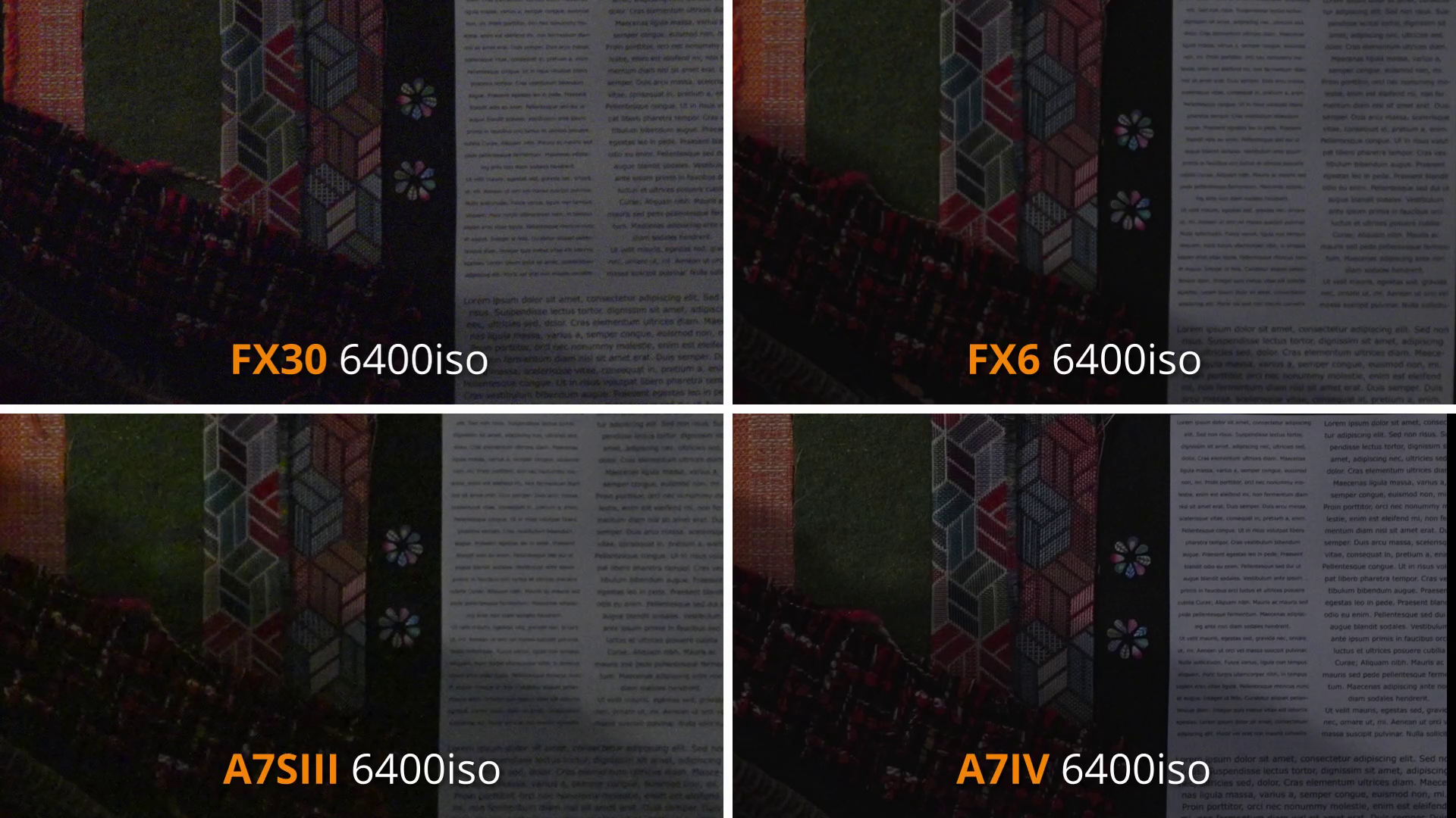

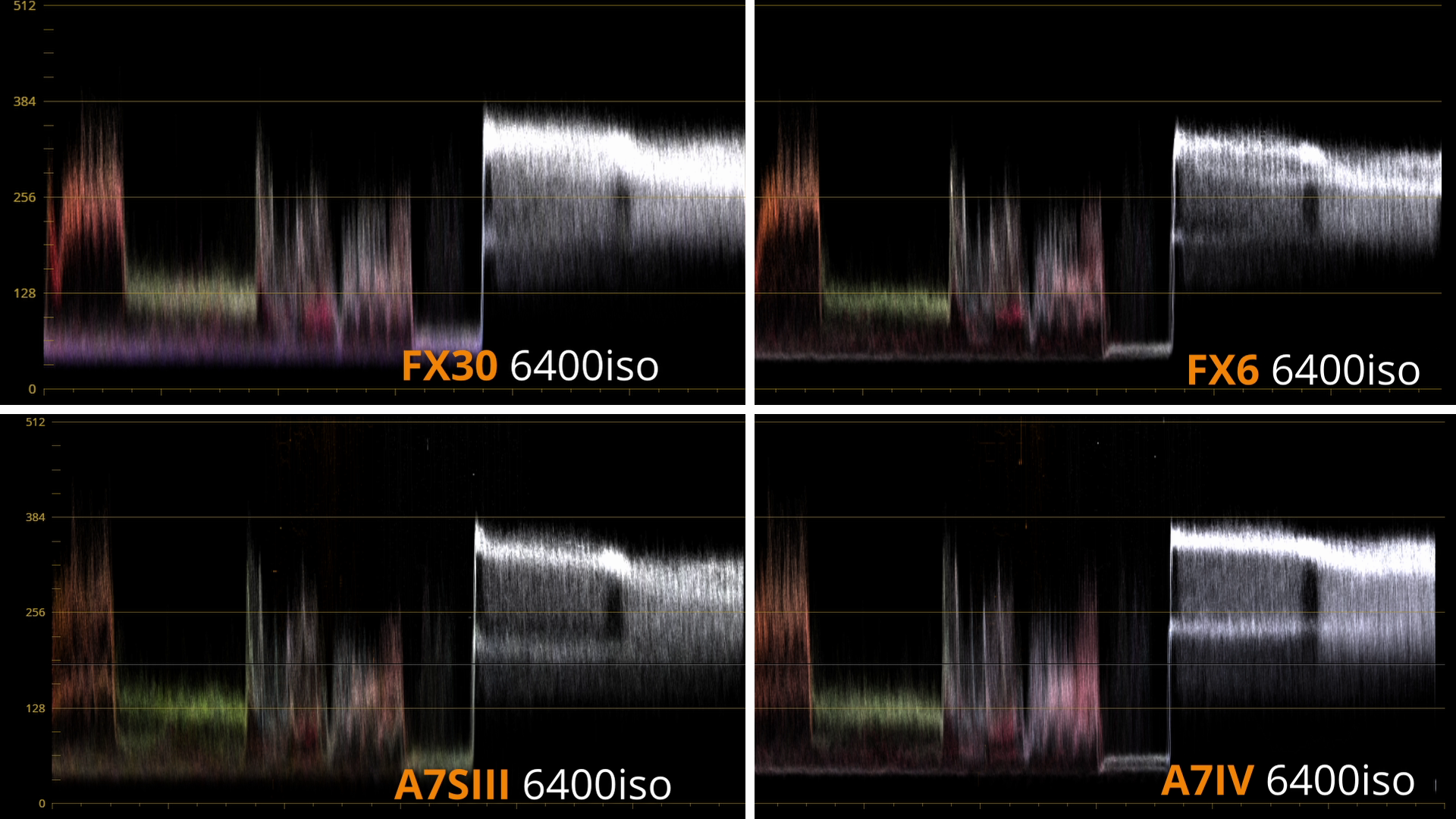

A +2 diaphs, à 6400 ISO l’image de la FX30 se dégrade, avec un bruit qui devient très présent, même s’il reste fin. Sa restitution des détails reste cependant correcte.
La FX6 bénéficie de son iso natif “high” à 12800 ISO, ici réduit à 6400 ISO, qui lui permet d’atteindre cette exposition avec un bruit qui perd en intensité et en couleur par rapport à 3200 ISO.
L’A7IV maintient d’excellents résultats en termes de rapport signal/bruit, de détails et de colorimétrie. Son bruit est fin et peu coloré.
L’A7S III présente un voile jaune qui dégrade sa restitution des couleurs, lié à un bruit présent et très coloré.

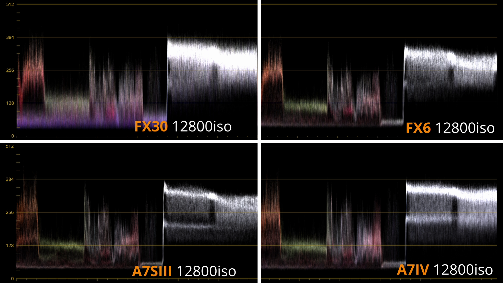

A+3 diaphs, 12800 ISO, les écarts se creusent : le bruit de la FX6 s’intensifie mais reste contenu à son 2ème ISO natif. L’A7S III a atteint son pallier d’ISO optimisé, avec un circuit de denoising qui lui permet d’obtenir de bien meilleurs résultats qu’à 6400 ISO (au prix d’une perte de détails cependant). L’A7 IV offre encore une bonne qualité d’image.

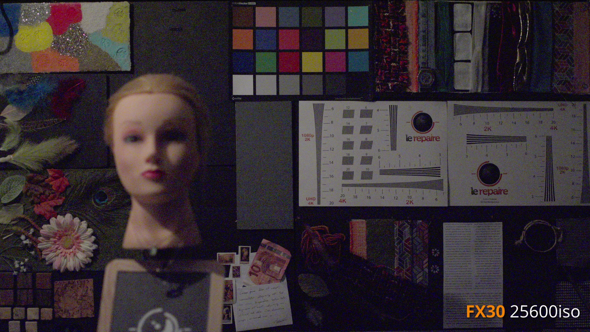

L’image de la FX30 est très fortement dégradée à ce niveau d’ISO, qui est d’ailleurs au-delà de l’ISO max disponible dans la caméra en Log (limité à 10 000 ISO en mode Flexible ISO), obtenu ici en post-production par un développement du Log à +3 diaphs enregistré en mode Cine EI.

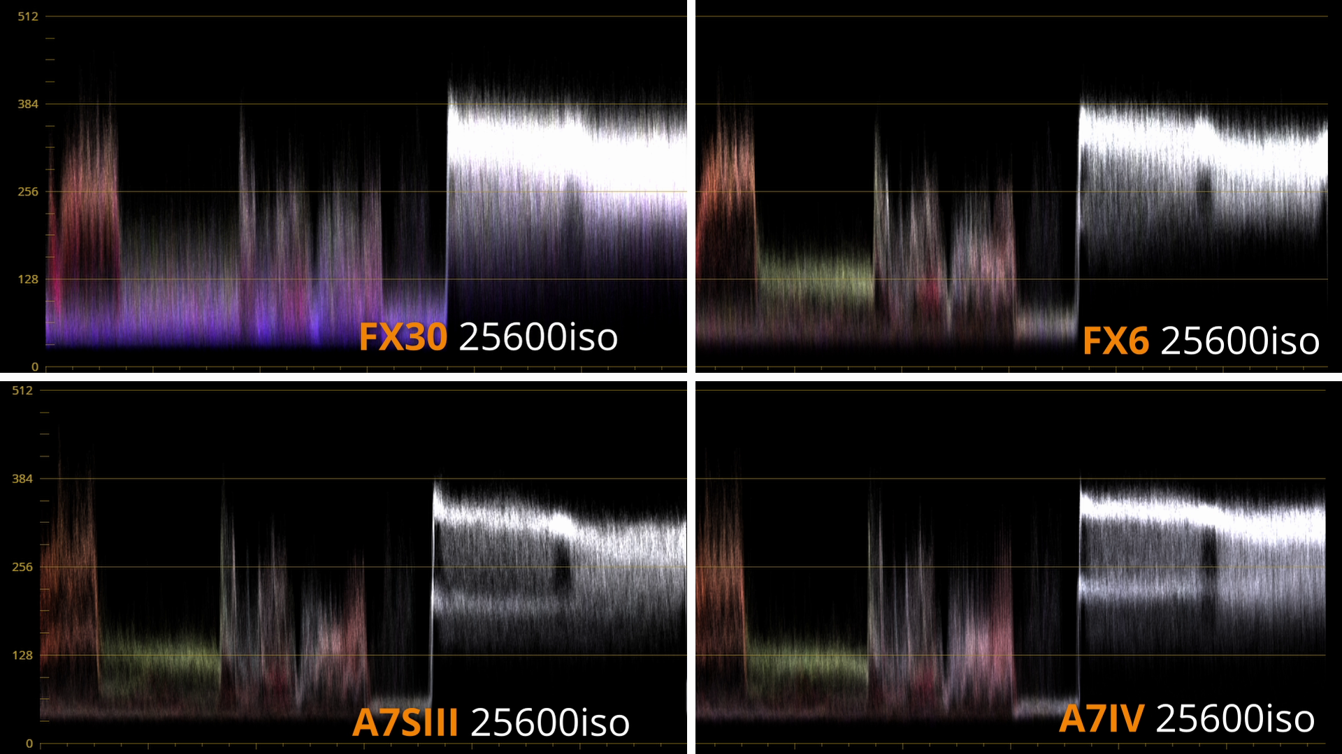

A +4 diaphs, à 25600 ISO, les images de l’A7S III et l’A7 IV restent exploitables. Le bruit sur la FX6 est désormais épais et très coloré. L’image de la FX30 est totalement inexploitable.

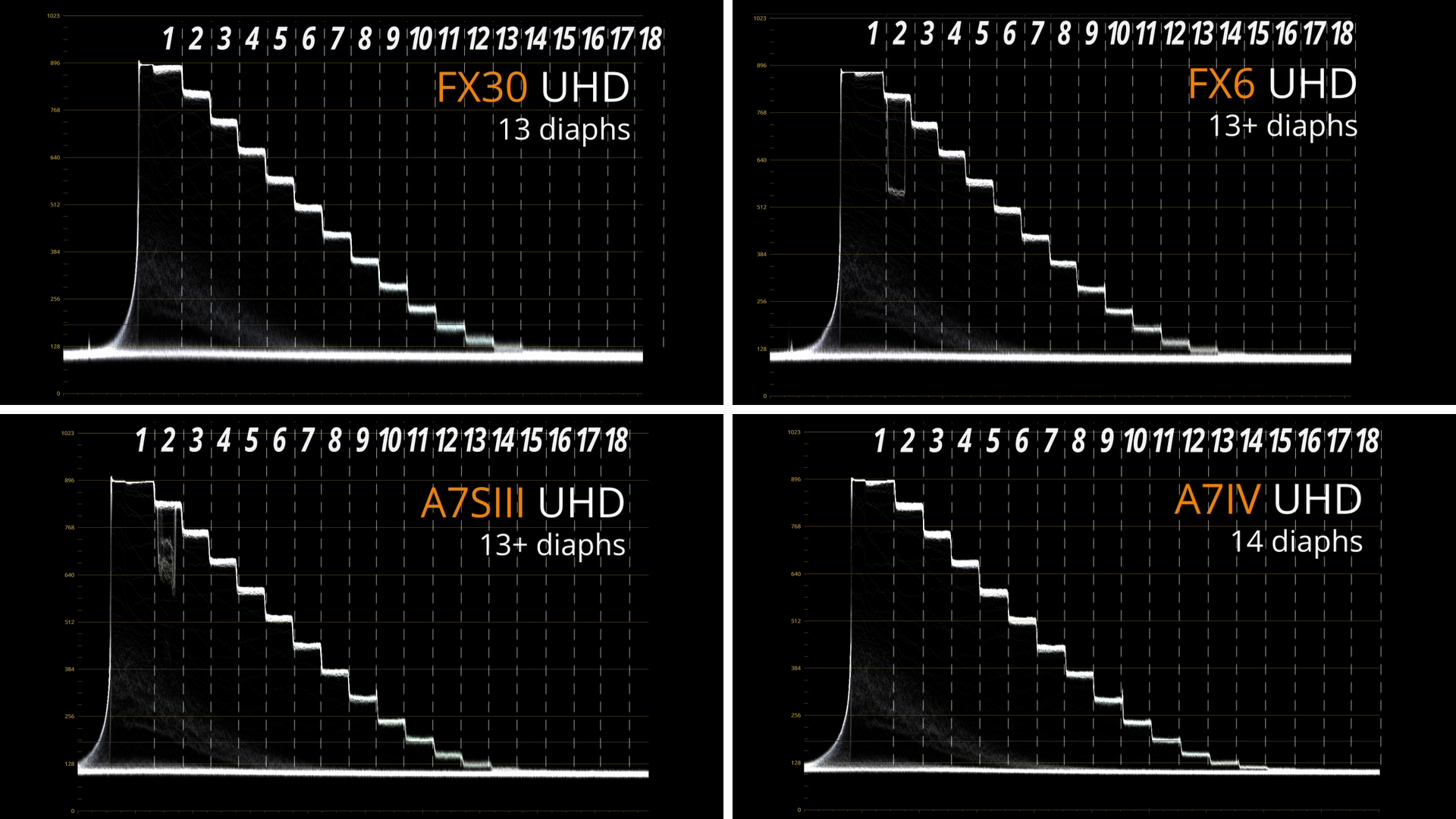

La FX30 restitue une dynamique tout juste de 13 diaphs, avec un dernier patch tout de même assez épais et se détachant peu du seuil de bruit.
L’A7S III et la FX6 restituent une meilleure dynamique, à 13 diaphs+, avec des 13èmes patchs bien séparés du seuil de bruit et on peut deviner le début du 14ème diaph.
L’A7IV restitue pour sa part une dynamique bien nette de 14 diaphs, avec des patchs très fins qui se détachent bien du seuil de bruit.

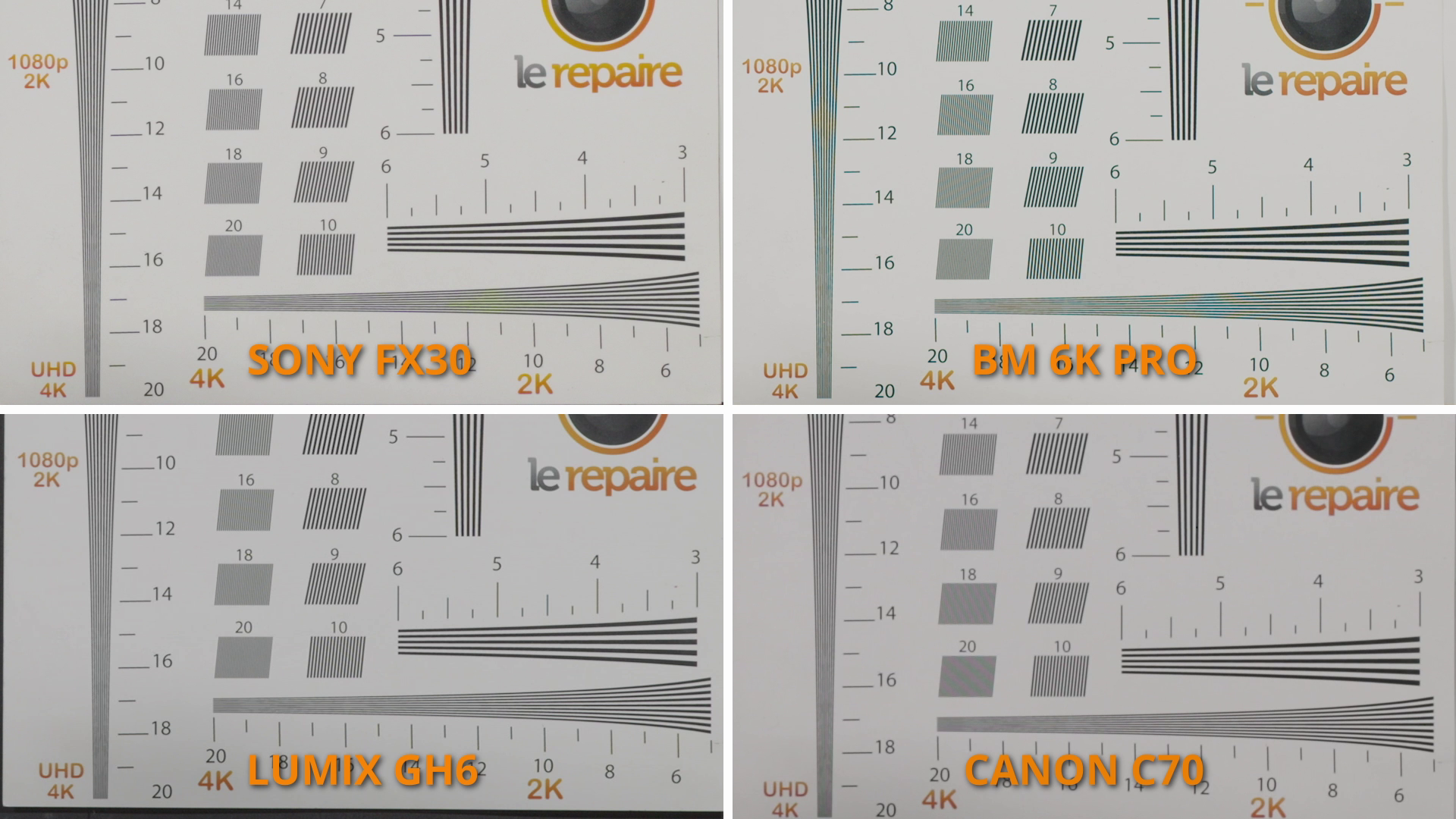

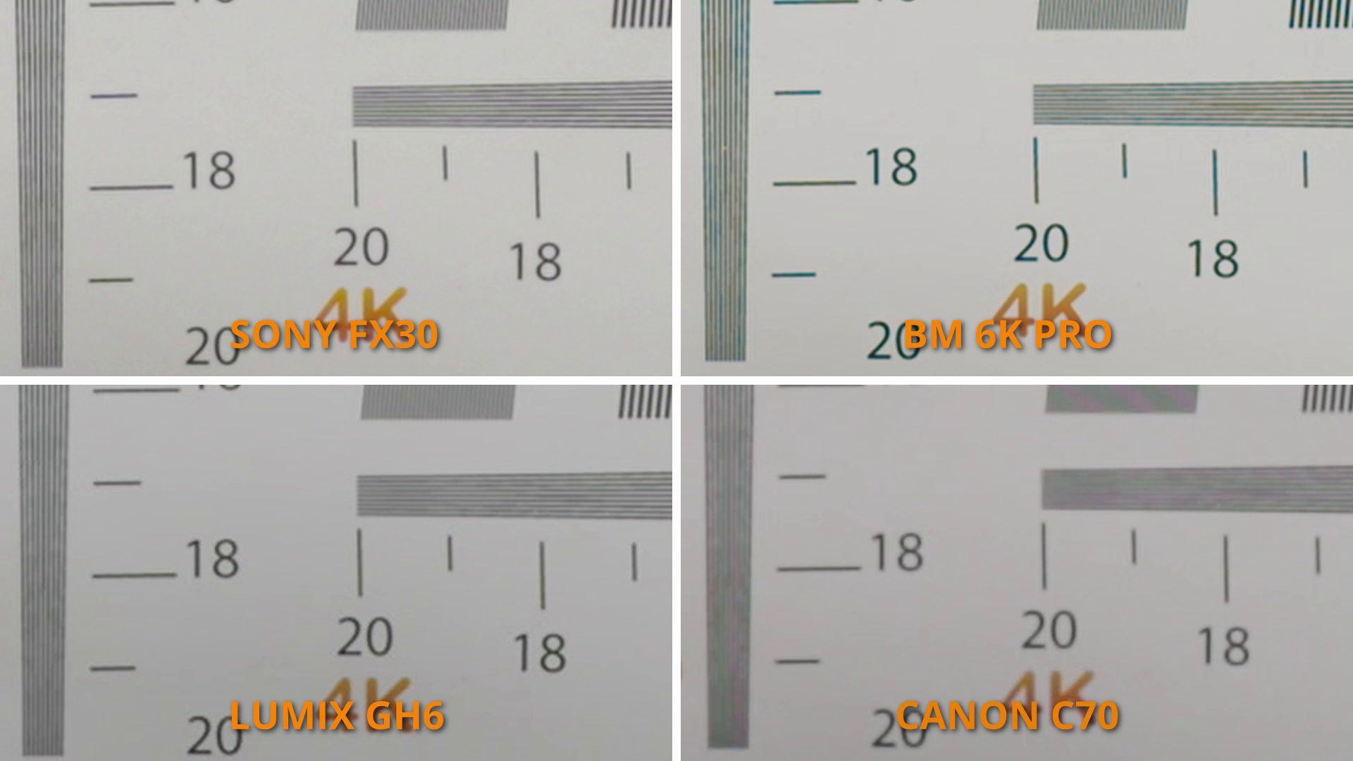

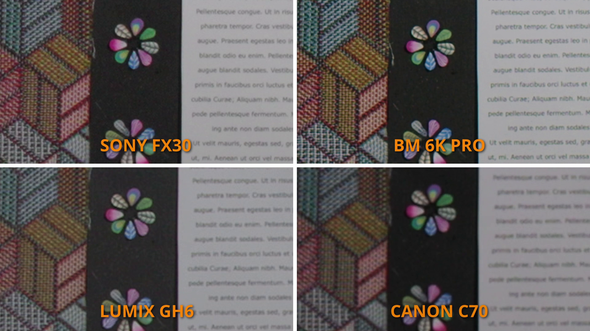

1. DÉFINITION

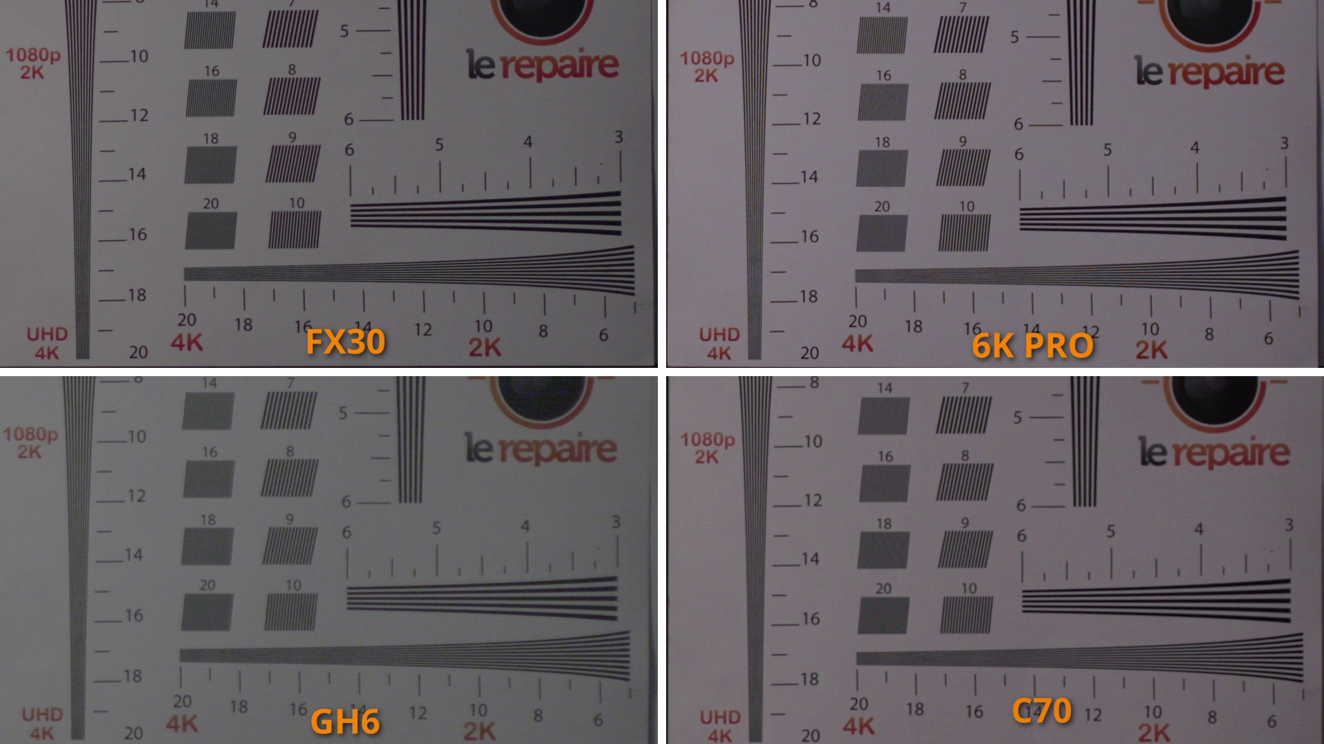

Bien que la Sony FX30 ne dépasse pas la 4K en termes de résolution d’enregistrement, elle bénéficie d’un capteur de 27 mégapixels lui permettant de délivrer une 4K sur-échantillonnée à partir d’une image 6K.
Une résolution maximale équivalente pour la Pocket 6K Pro (6K) et proche pour le Panasonic GH6 (5.7K), alors que le capteur de la Canon C70 ne possède “que” 9.6 mégapixels, qui ne lui permet pas de sur-échantillonner la 4K.
La Sony FX30, la Pocket 6K et le Panasonic GH6 présentent des définitions assez similaires, avec des aberrations chromatiques sur les mires plus présentes pour la Blackmagic.
La Sony et le Panasonic présentent des rendus très proches, définis mais qui restent assez doux et élégants.
La Canon C70, très logiquement, en raison de son capteur 4K, propose une définition en retrait.
Paramètres d'exposition écran “plein feu” :![]()
Sony FX30 : f/6.3 ISO 800 1/50
Pocket 6K Pro : f/5.2 ISO 400 1/50
Lumix GH6 : f/3.5 ISO 250 1/50
Canon C70 : f/8 ISO 800 1/50
Vue 4K en crop 1:1 dans une timeline FullHD
Zoom x3 :

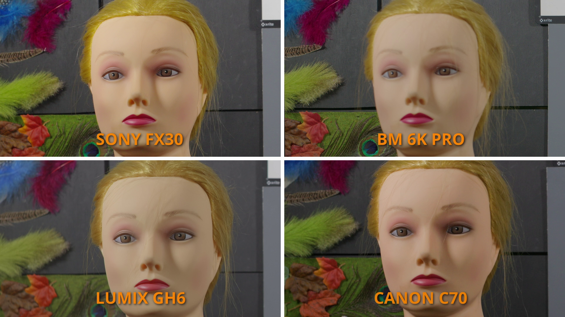

2. SCIENCE COULEUR

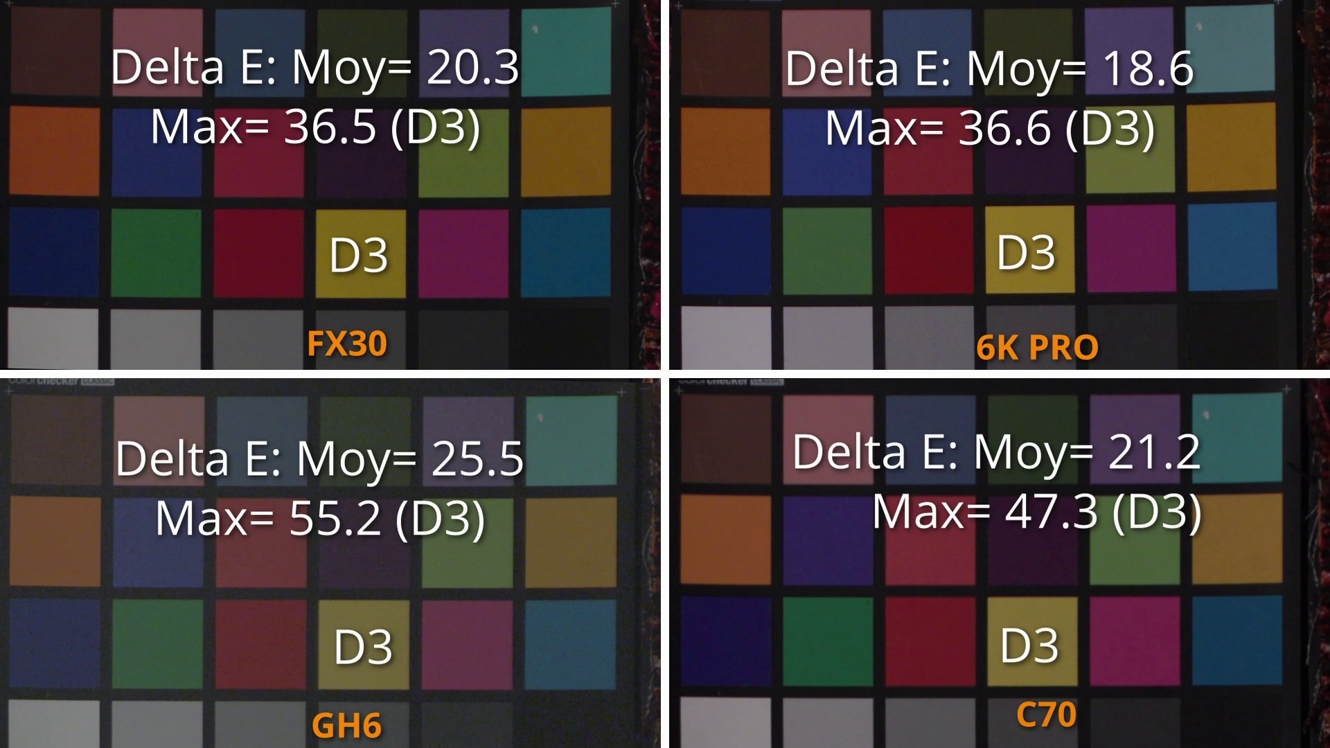

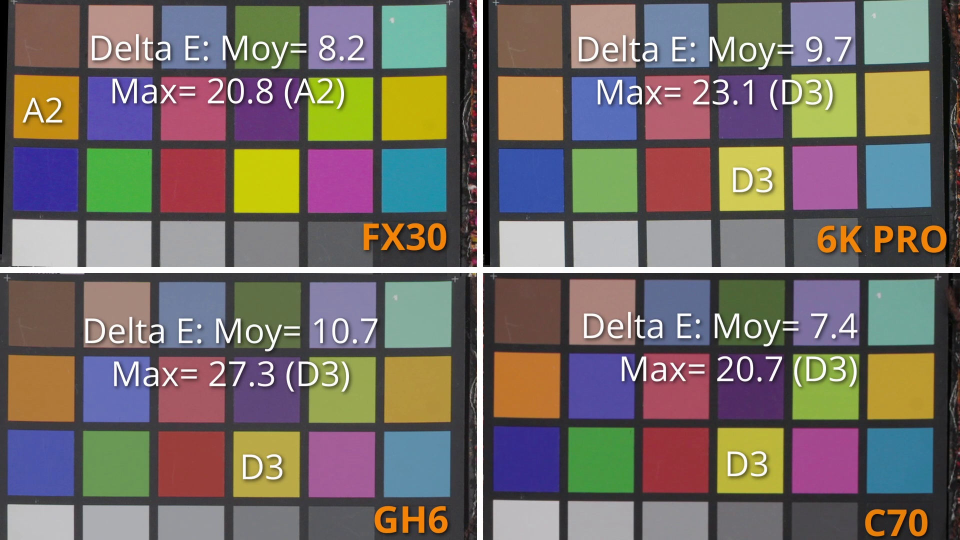

Pour rappel, le Delta E est un écart calculé entre la couleur restituée et la couleur telle que définie par la Commission internationale de l'éclairage (CIE). Plus l’indice est bas, meilleure est la fidélité des couleurs. Nous utilisons le logiciel 3D Lut Creator pour le calculer, en appliquant la norme CIE 2000. La note maximale correspond à la couleur de la charte la moins bien restituée par le boîtier.
La Sony FX30 et la Canon C70 présentent les deux meilleurs résultats, avec des restitutions des couleurs de la charte très fidèles.
La Blackmagic et le Panasonic présentent des moyennes légèrement moins bonnes, mais qui restent tout de même correctes autour de 10, en raison de sciences couleur plus désaturées et décontrastées.
Voici un comparatif du rendu des tons chairs proposés par les sciences couleurs standard des fabricants pour chaque boîtier.
On retrouve un rendu très désaturé sur le Lumix, une tendance magenta du côté de Canon, et plutôt jaune du côté de Sony et de la Pocket.

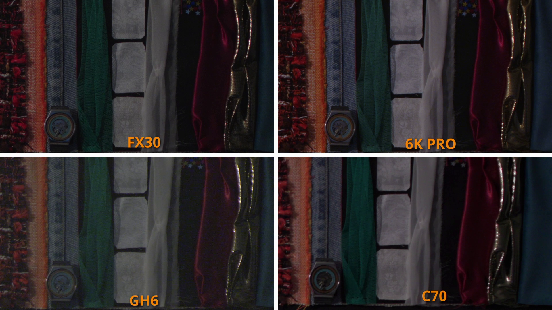

Paramètres d'exposition écran “Low Light” :
FX30 : f/1.4 ISO 1600 1/50
Pocket 6K Pro : f/1.4 ISO 1250 1/50
GH6 : f/1.4 ISO 1000 1/50
C70 : f/1.6 ISO 1600 1/50

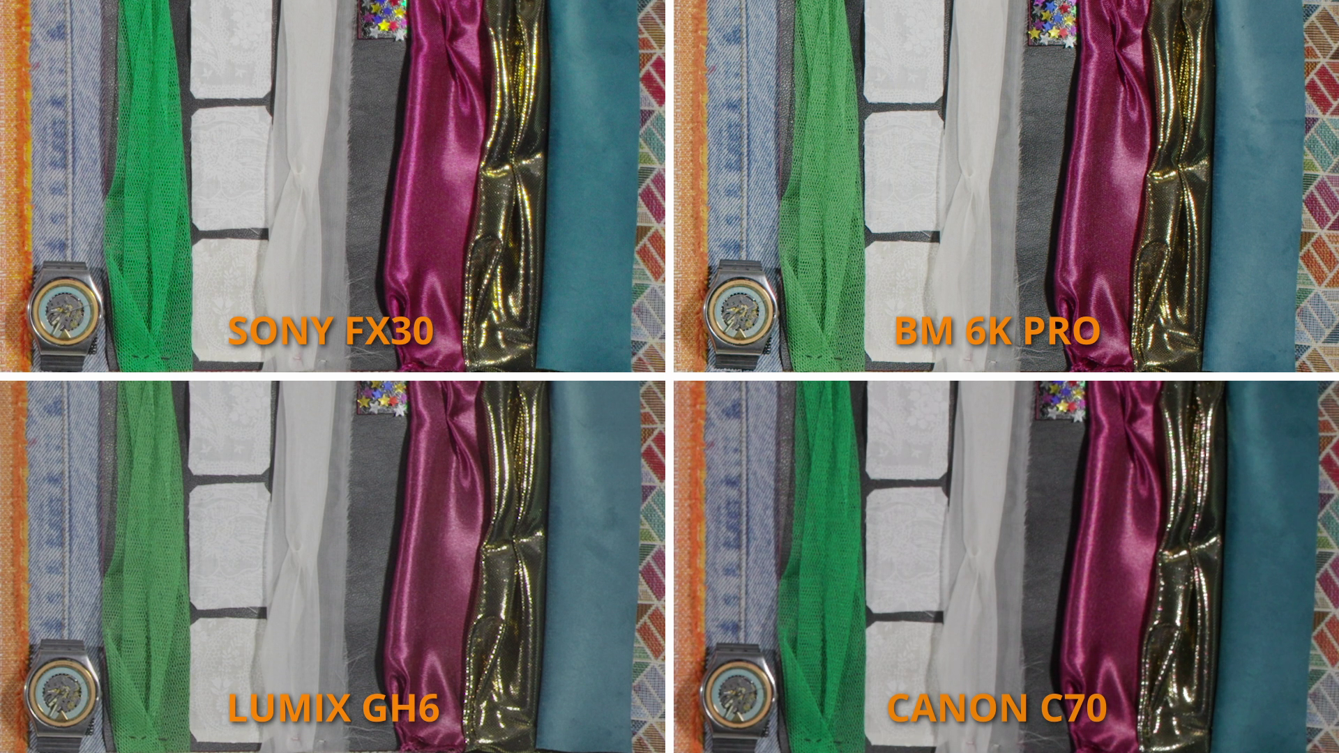

En basse lumière, les quatre caméras conservent une bonne consistance de leurs colorimétries, sauf le GH6 en raison de sa science couleur qui a tendance à faire décoller les tons sombres.

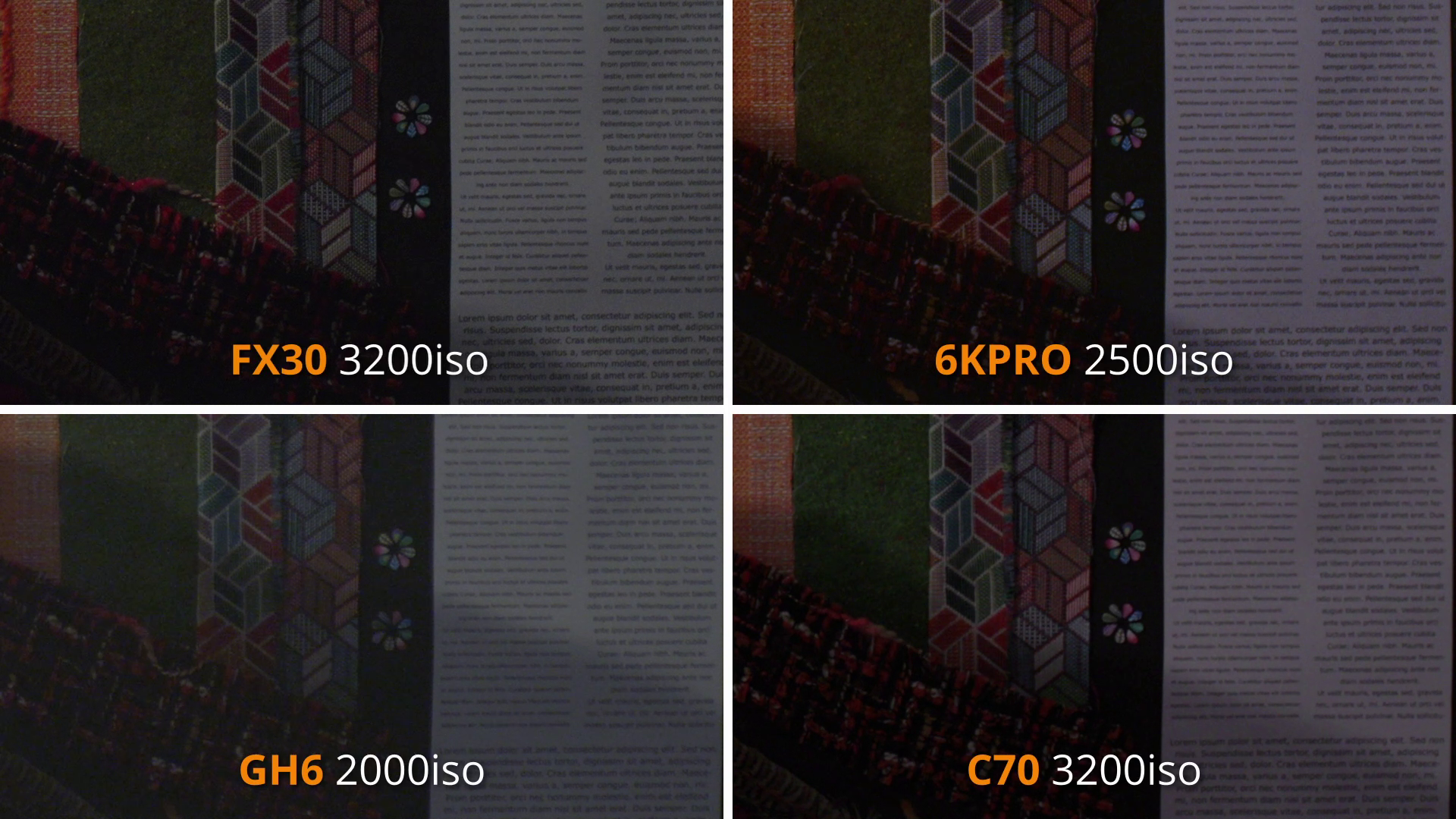

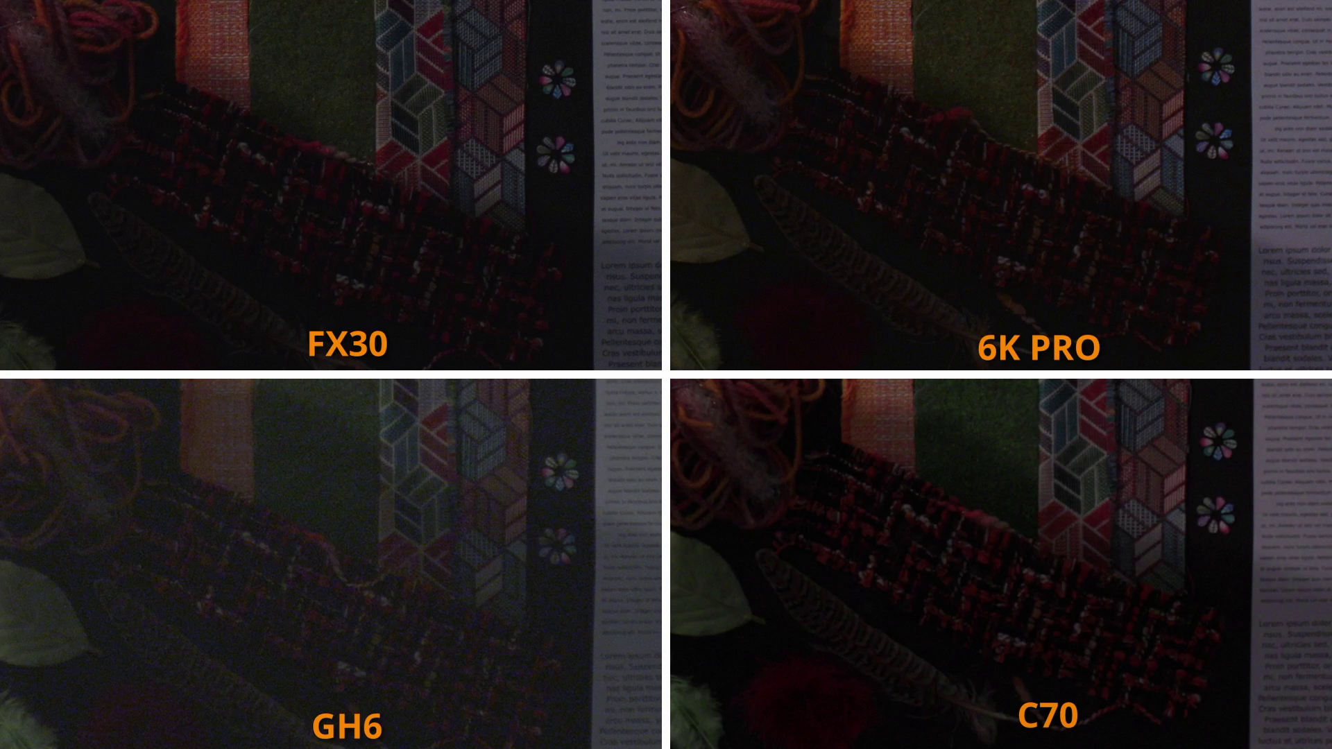

3. SENSIBILITÉ :

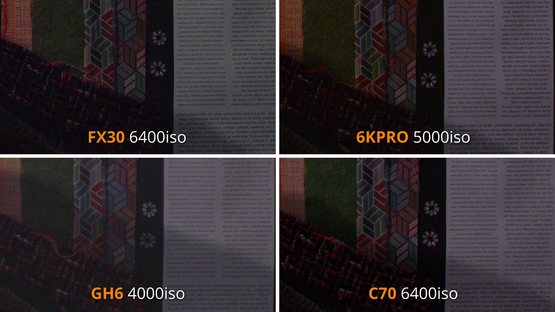

On pose à l’ISO nécessaire pour atteindre une exposition du gris moyen à 18% sur la LUT de conversion en Rec.709, à pleine ouverture (F1.4) et à 1/50.
La Sony FX30 et la Canon C70 montent à 1600 ISO, la 6K Pro à 1250 ISO, le GH6 à 1000 ISO.
La Sony FX30, la Canon C70 et la Pocket 6K Pro délivrent de plutôt bons résultats, avec un niveau de bruit contenu et peu coloré, des couleurs qui ne dérivent pas (sauf une légère dérive globale magenta pour la Canon et la BM mais qui sera facile à corriger en post), un bon niveau de restitution des détails.
Le Panasonic GH6, qui à 1000 ISO est déjà 2 diaphs au dessus de son ISO natif en Log, délivre de moins bons résultats que les autres caméras, avec un bruit épais et assez coloré, visible en raison de sa science couleur décontrastée qui a tendance à décoller les noirs. L’image a perdu en texture et en couleur.

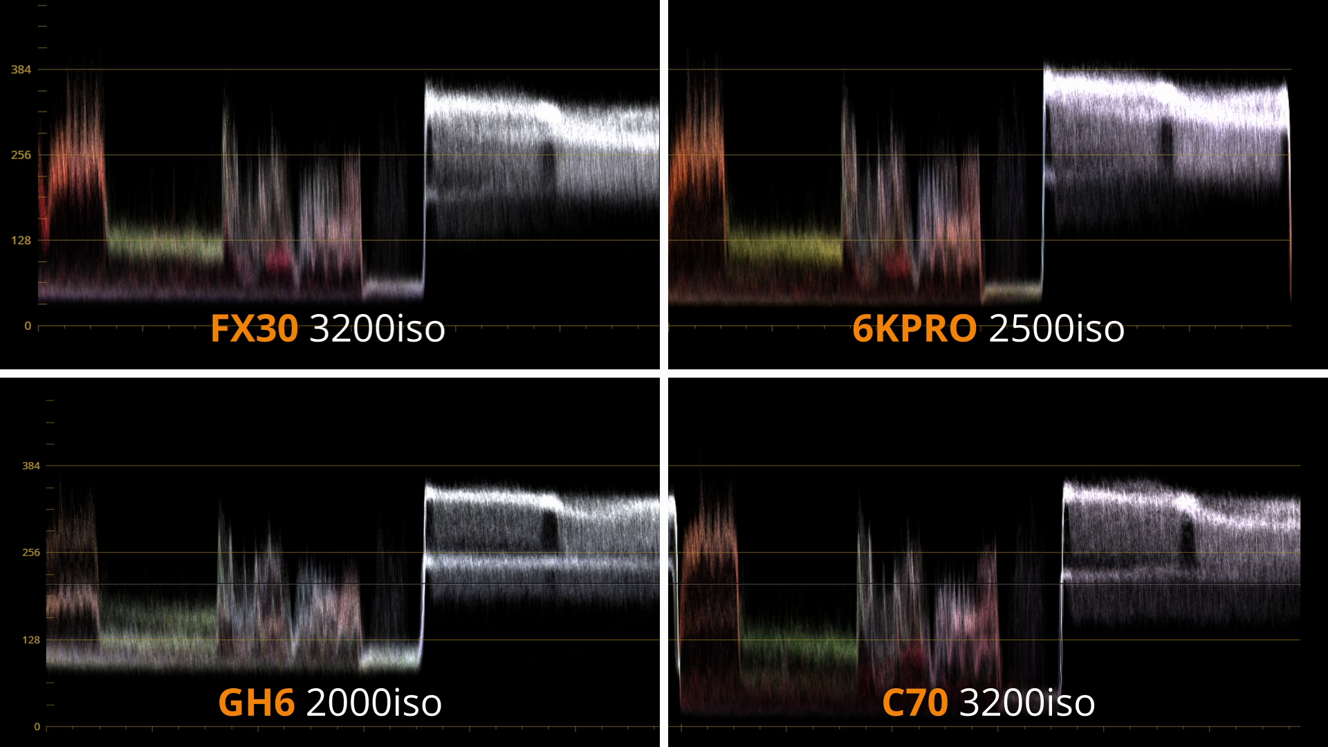

Ici, nous montons les ISO des appareils et compensons l’exposition de manière à conserver une image visuellement comparable. Ce test nous permet de visualiser la capacité du boîtier à restituer un rapport signal/bruit plus ou moins qualitatif en fonction de la sensibilité ISO choisie.
A +1 diaph, le bruit de l’image de la FX30 s’épaissit et devient plus coloré, même s’il reste fin et permet encore une restitution de détail correcte. La Pocket 6K Pro à 2500 ISO fournit une qualité d’image assez similaire.
Le Panasonic GH6, à 2000 ISO, délivre un bruit assez similaire qu’à 1000 ISO, avec l’optimisation du signal présente à ce palier de sensibilité. Le circuit de denoising a réduit le seuil de bruit, mais a également lissé les détails, ce qui dégrade le rendu des textures.
L’image de la C70, qui bénéficie du DGO (Dual Gain Output) s’est peu dégradée, avec un rendu à +1 diaph très proche de l’exposition de départ.

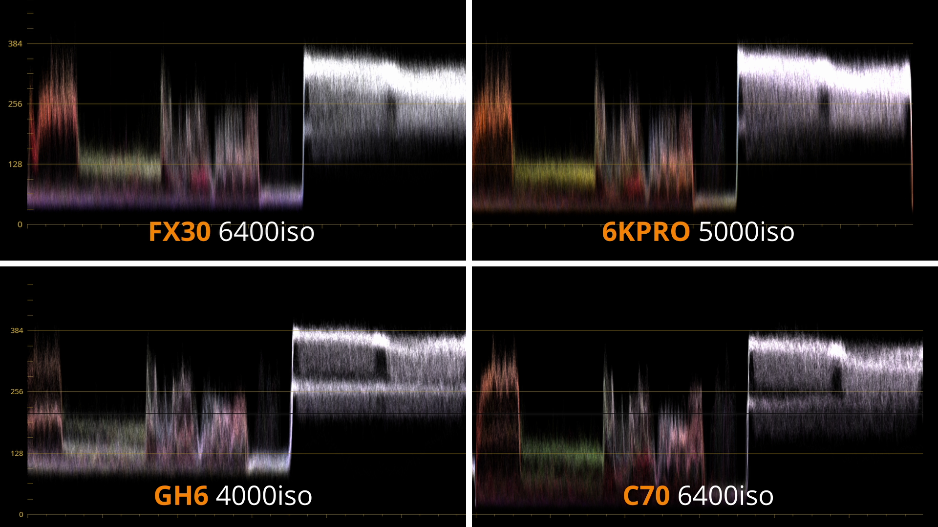

A +2 diaphs, l’image de la FX30, C70 et Pocket 6K Pro ne seront exploitables qu’après une passe de denoising.
L’image de la 6K Pro et de la FX30 présentent désormais un bruit épais, vibrant, légèrement plus coloré pour la Blackmagic qui s’est couverte d’un voile jaune.
Le bruit de la C70 est moins présent et semble plus fin, malgré la taille de ses photosites, et moins coloré, lui permettant de conserver une bonne restitution des couleurs.
L’image du GH6 est désormais très dégradée, avec un voile général de bruit, une décoloration de l’image et une importante perte de détails.
