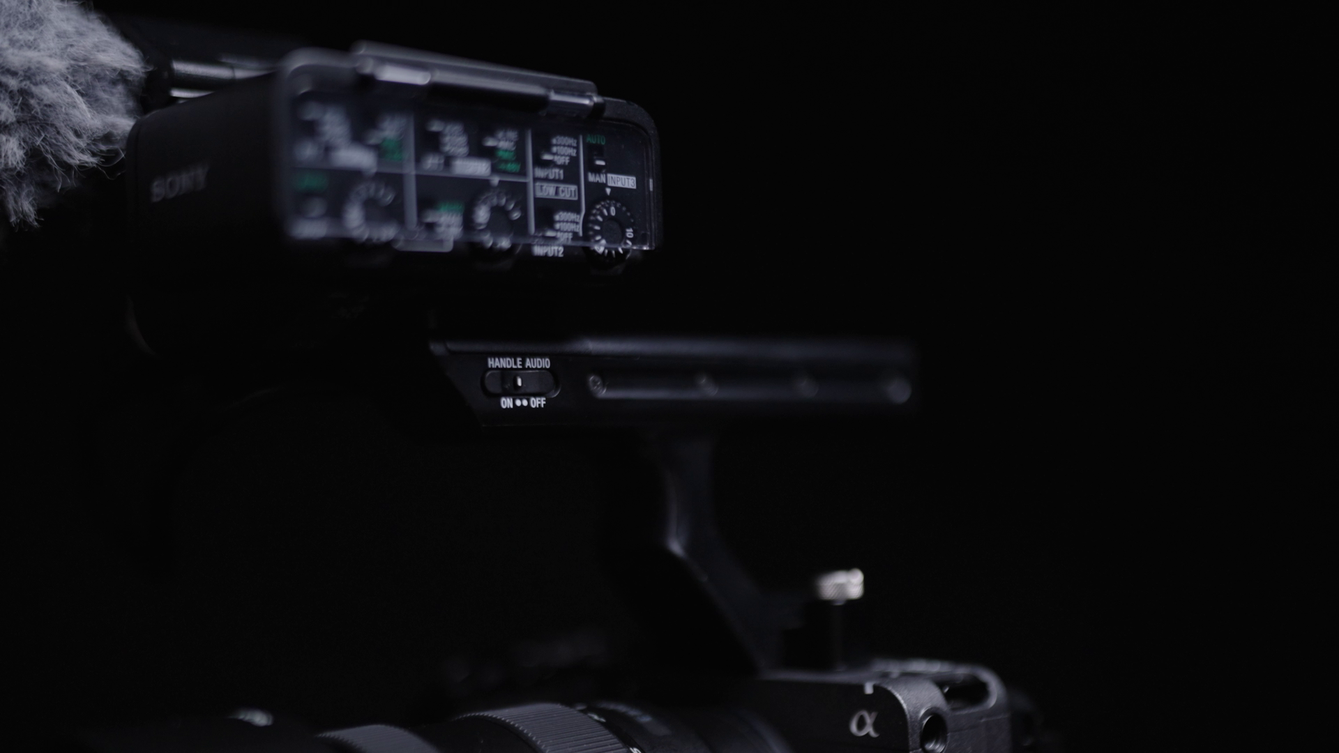

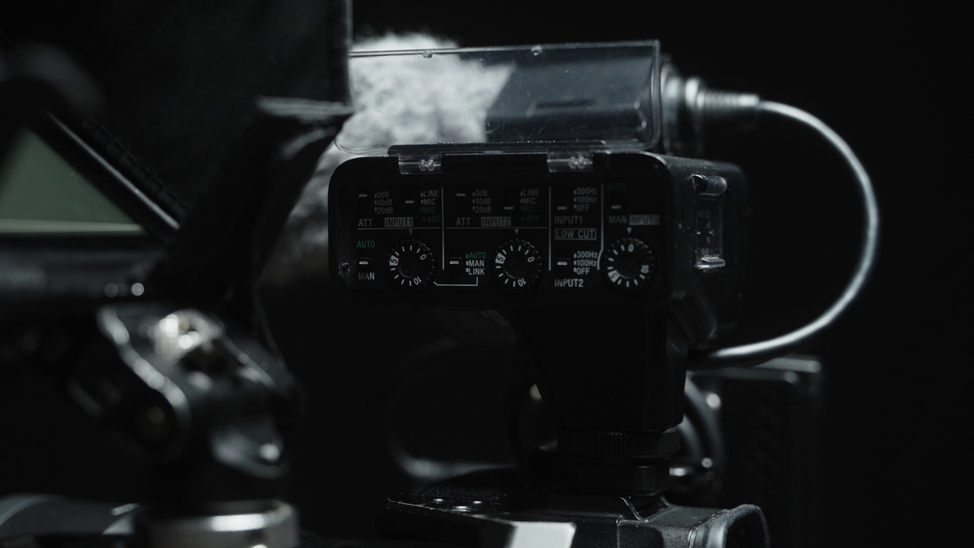

Poignée XLR
Une chose que j’apprécie énormément sur les boîtiers Sony, c’est la poignée avec la double entrée XLR. Sur les FX30 et FX3 elle se fixe avec 2 vis sur les côtés et pas seulement avec la griffe flash, ce qui permet de la rigidifier et d'augmenter sa durée de vie.
Sur l’A7S III j’ai notamment rencontré des problèmes de fiabilité, le manque de rigidité de la connexion ayant créé de faux contacts qui m’ont obligé à faire un retour du boîtier au SAV (qui est revenu totalement opérationnel je vous rassure).
Je ne suis pas très “fan” globalement du mélange de matériaux de la poignée.
Cette poignée XLR m’apporte un vrai plus avec des options supplémentaires au niveau du son : sur un tournage où je n’ai pas d’ingénieur du son, elle va me permettre d’ajouter un micro cravate.
Si j’ai la chance d’avoir un ingénieur du son, il pourra me faire rentrer un mix ou une piste particulière directement dans le rush dans la FX30, ce qui me permettra d’avoir un retour au montage.
J’apprécie beaucoup l’interface et les potards de la poignée, très pratiques et bien plus rapides à l’utilisation pour les réglages que de rentrer dans les menus.
Cette poignée possède un interrupteur on/off, qui désactive ses capacités sonores, qui ne me semble pas très pratique ni utile.

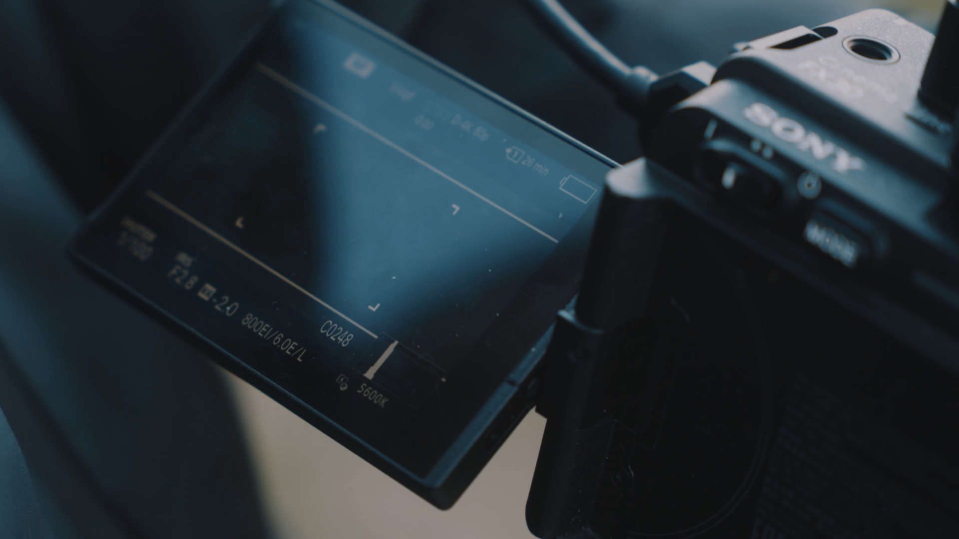

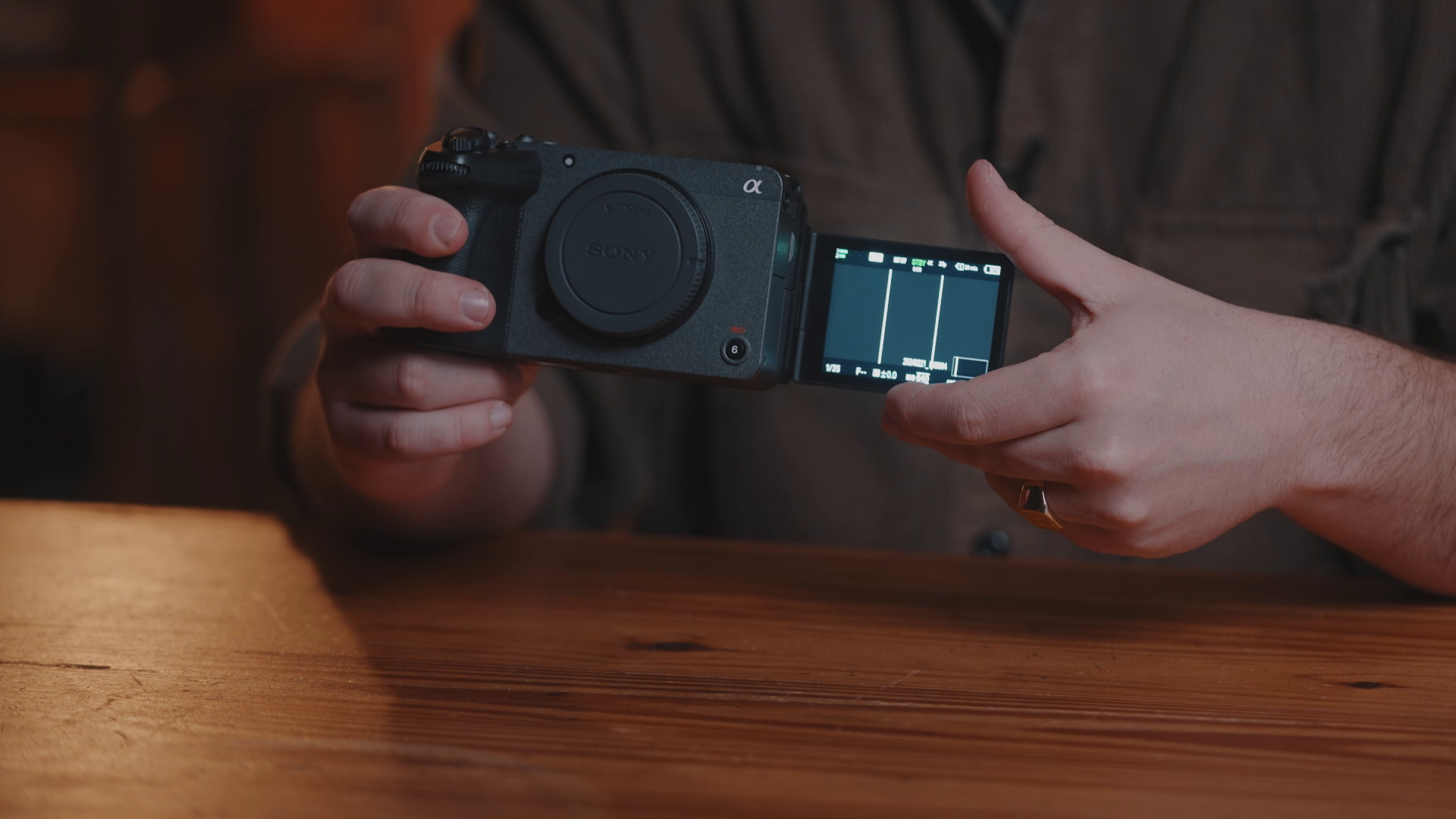

L’écran est pivotable ce qui est appréciable pour s’adapter aux différentes positions dans lesquelles je tourne.
Cet écran est entièrement pivotable ce qui permet de cadrer de face dans des configurations où on vient cacher la caméra et le retour HDMI n’est pas disponible.
Cela permet aussi de se filmer en conditions Vlog, même si je ne suis pas convaincu de cette caméra pour cette utilisation, tant le marché est rempli de caméra bien moins chères qui sont performantes en Vlog.
La qualité d’affichage de l’écran est bonne, et me semble fidèle, même si je vous recommande de toujours réaliser des tests pour éventuellement noter des écarts avec les rush finaux et régler l’écran en conséquence.

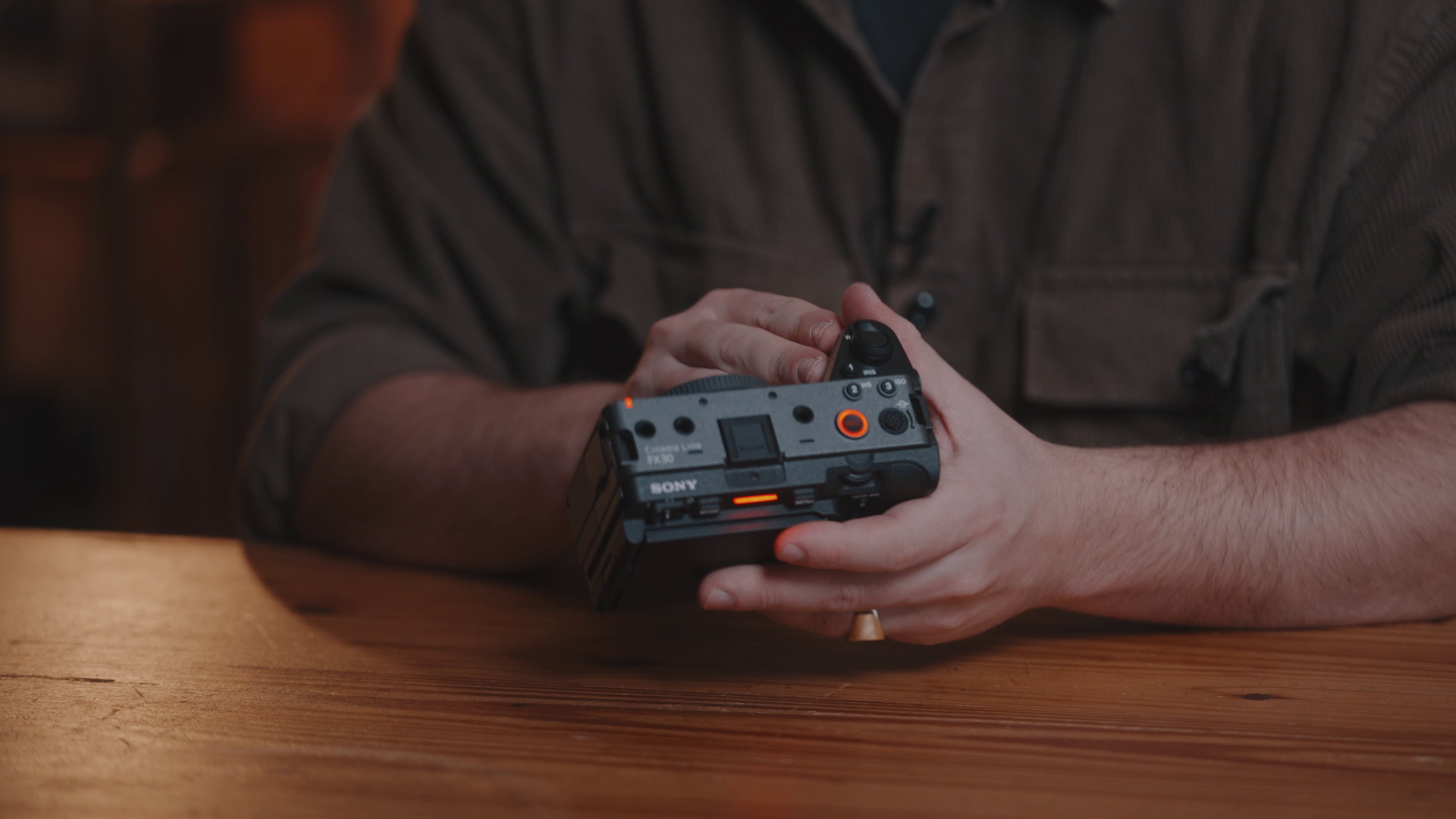

J’aime bien le fonctionnement des trappes pour accéder aux connectiques qui s’ouvrent sur le côté sur cette FX30 comparé à l’A7SIII où elles s’ouvrent vers le bas. Ce serait bien par contre d’avoir la possibilité de retirer ces trappes.
On retrouve de l’HDMI plein (type A) ainsi que de l’USB-C qui permet de mettre la caméra sur batterie externe, très pratique sur un tournage avec des prises longues, la batterie externe venant recharger la batterie présente dans la caméra.
Les batteries de cet appareil sont les NP FZ-100, que j’utilise depuis l’A7 III, que j’apprécie beaucoup, elles ont une très bonne autonomie.
J’aimerais souligner un gros point négatif selon moi : l'utilisation de batteries non propriétaires rend inopérant le témoin de remplissage de la batterie !
Cela peut être très gênant puisque la caméra peut se couper en pleine prise étant donné qu’on n’a aucun moyen de connaître le pourcentage de batterie restant ! Inacceptable sur une caméra professionnelle à mon sens…
Ce problème est uniquement présent sur la FX30 et serait parvenu après une maj firmware.
On va espérer que ce défaut sera corrigé avec une nouvelle version du firmware.

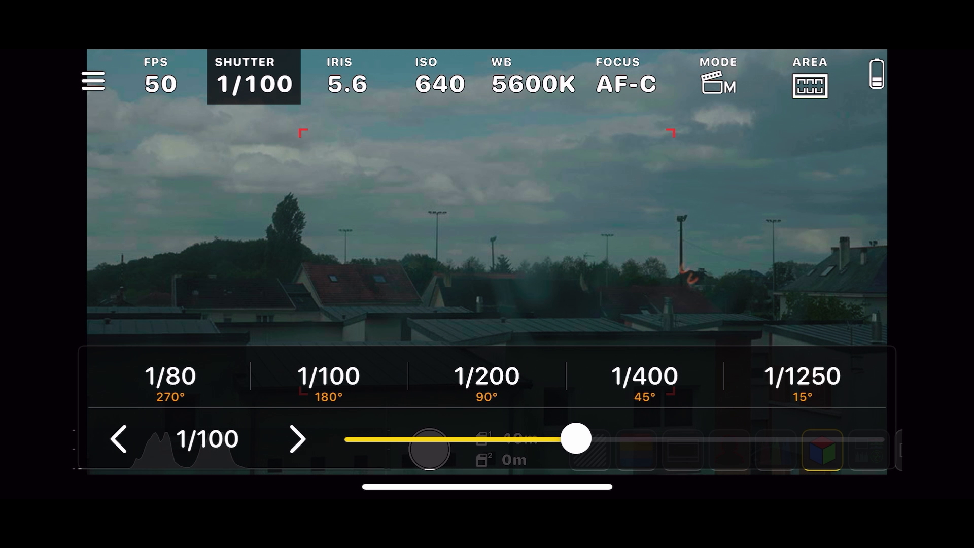

Contrôle à distance

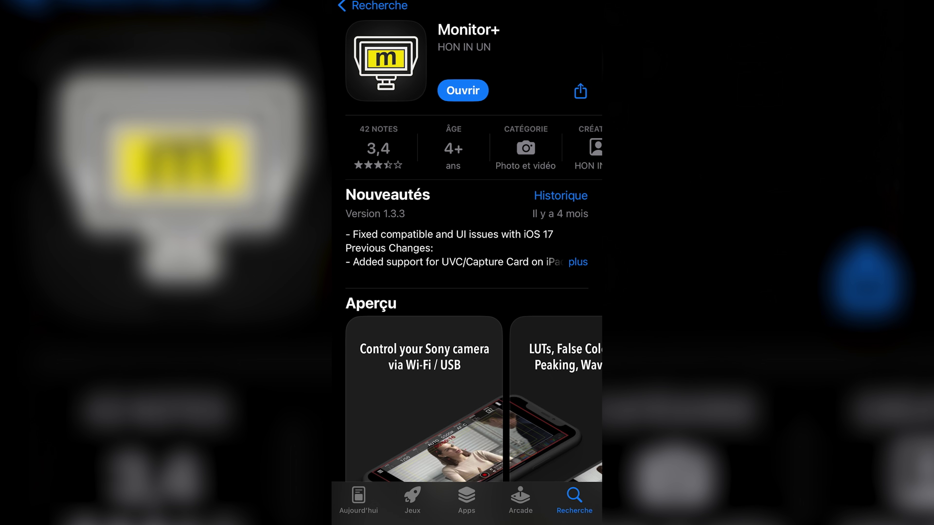

Pour le monitoring, il est possible de contrôler la caméra à distance sur un smartphone.
Sony développe sa propre application pour ce faire, mais, bien qu’elle ait été améliorée, je préfère utiliser l’application “Monitor +” qui permet d’avoir accès à plus de paramètres et que je trouve plus pratique.
La distance maximale avant la perte de connexion reste cependant la même sur les 2 applications.

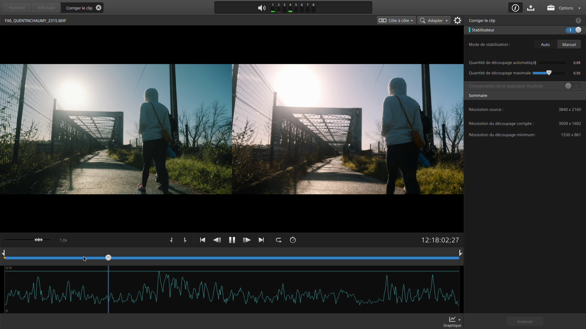

Stabilisation & Catalyst Browse
La stabilisation Sony intégrée est très bonne, mais elle se voit à l’image, il faut la connaître et savoir si elle est acceptable.
Si elle n’est pas suffisante, il est toujours possible de la faire en post production. DaVinci Resolve produit les meilleurs résultats, Premiere Pro se débrouille bien.
Catalyst Browse, qui récupère toutes les metadata de la caméra issues du capteur gyroscopique, produira une stabilisation encore plus précise.
La stabilisation active induit toujours un crop et doit être désactivée sur un plan fixe ou sur un plan où la caméra est stabilisée extérieurement (Ronin…). A noter que la haute vitesse désactive la stabilisation active, mais avec une diffusion au ralenti, on a moins besoin de stabiliser.
A noter que Catalyst Browse permet aussi de vérifier si un rush a un problème ou si la prise de vue a été mal faite et de créer des luts sur chaque rush. C’est un logiciel que je vous recommande car il permet de préparer la post-production Sony.

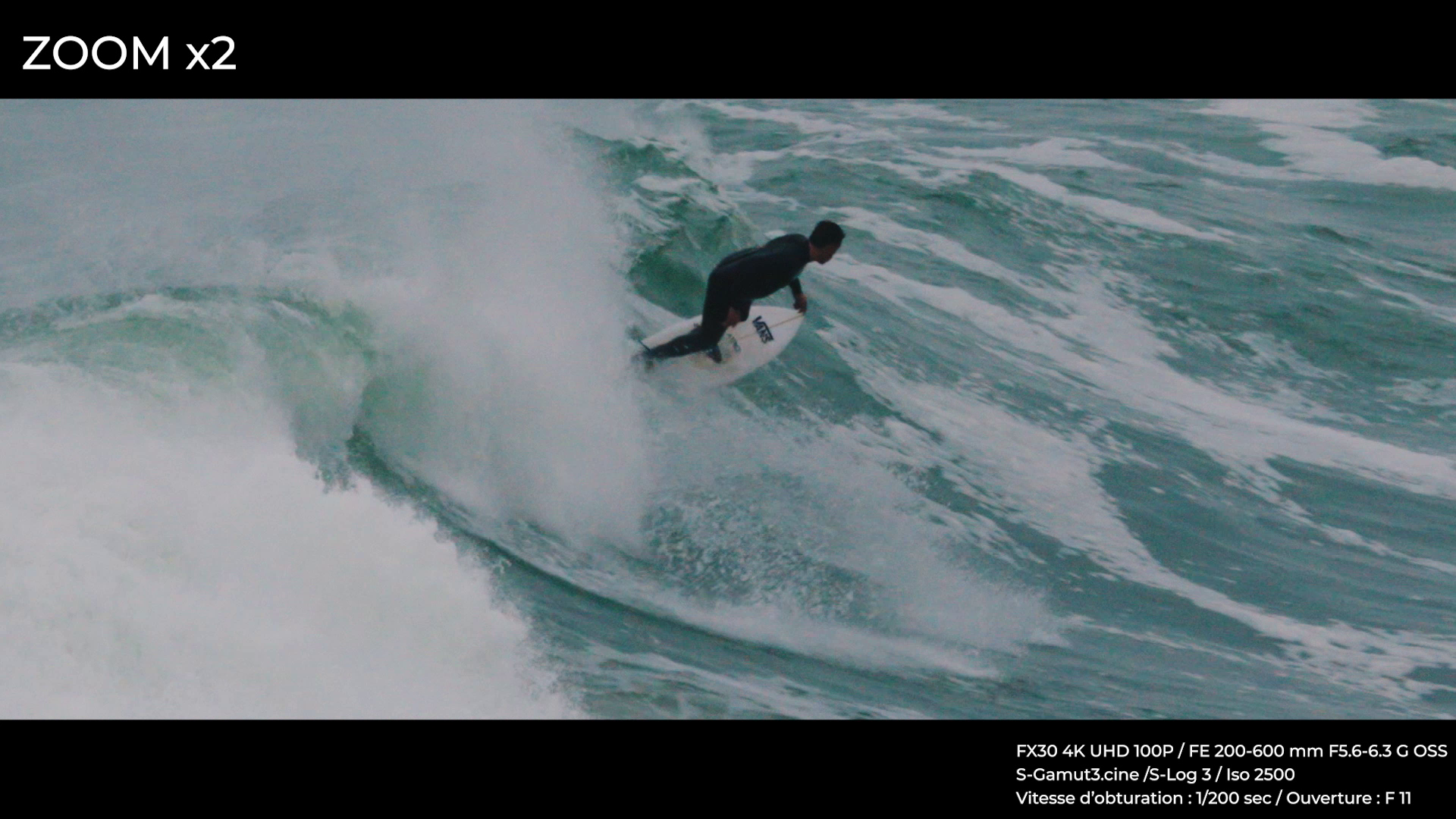

Ralentis et 4K DCI
Cette caméra donne la possibilité de filmer à 100fps, mais ce n’est pas utilisable à mon sens car le crop appliqué est trop important.
Ce sera exploitable en extérieur jour avec suffisamment de lumière, mais les dégradations sur l’image sont importantes et on perd trop en qualité d’image dès que la lumière est moins bonne, avec un temps gris par exemple.

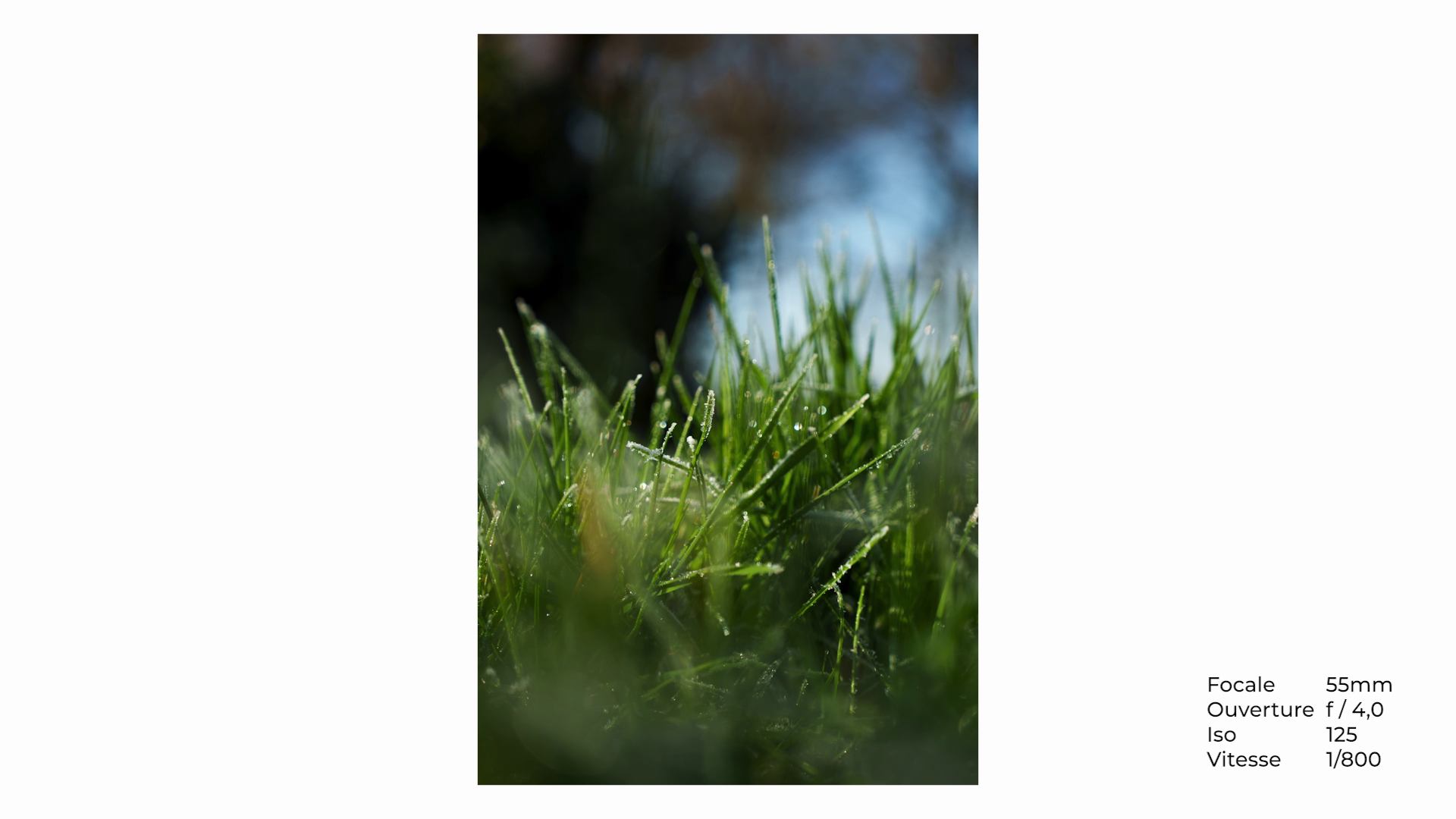

Bonne surprise, la FX30 fait également des photos, avec de bons résultats !
Il n’y a pas de mode rafale, mais l'existence de sa fonction photo peut être bien utile dans certaines situations.
