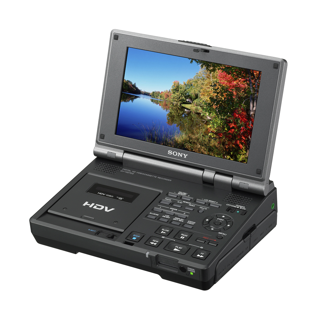

walkman_video_sonygvd900.jpg Ces lecteurs enregistreurs avec écran LCD, pouvant fonctionner sur batterie, sont proposés par Sony depuis de nombreuses années. On a pu en voir pour lire des cassettes Hi-8, des petites cassettes DV et plus récemment des petites cassettes HDV. Des déclinaisons existent aussi sans écran LCD.

De l’avis de Repairenautes dialoguant dans cette discussion, des avantages se dégagent pour certains usages, comparés au caméscope :
-utilisation avec une paluche pour un contrôle et un enregistrement déporté
-la taille de l’écran (7 pouces sur le GV-HD700E)
-étendue des connectiques, les entrées analogiques et numériques (dont ne disposent pas toujours les caméscopes)
-la prise HDMI sur le GV-HD700E pouvant compenser le fait que certains caméscopes HDV n’en ont pas
-avances/retours rapides
-meilleure ergonomie : grosses touches, recherche d’index
-crédibilité pour présenter un film à un client sur le walkman (plutôt qu’avec un caméscope) ou pour le raccorder à un vidéoprojecteur d’entreprise SD ou HD
-sur des tournages « sensibles » permet de doubler l'enregistrement DV ou HDV du caméscope (sans être relié au secteur pour autant)
-facilement transportable pour diffuser des contenus HD (pour les modèles HDV) chez des personnes équipées d’un écran HD, alors que le Blu-Ray et le HD-DVD sont encore d’usage confidentiel. Les prises HDMI et composantes permettront une diffusion en analogique ou en nwalkman_video_sony_gv-hd700e.jpgumérique.
  L’argument selon lequel ce type de walkman disposerait d’une mécanique plus robuste que celle d’un caméscope pour la lecture et l'enregistrement fait débat. En effet rien n’indique clairement que Sony ne réexploite pas dans ses walkmans vidéo les mêmes pièces (trappes à cassette, têtes de lecture et d’enregistrement) que celles de ses caméscopes. Guy Jacques indique à ce propos : « Bien que les mécanismes ressemblent fort à ceux des caméscopes, je les pense quelque peu plus résistants au traitement de recherche ».
