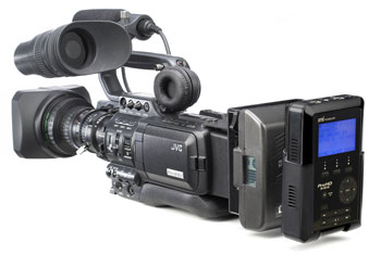

JVC GY-HD250 avec son disque dur optionnel DR-HD100 de 60 ou 100Go

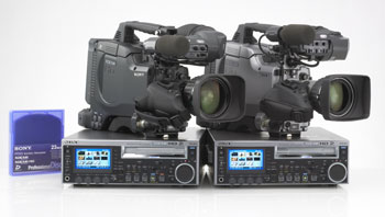

Matériels de la gamme XDCAM Professional Disc de Sony

Pro Disc* Simple couche
Gamme Sony XDCAM ProDisc, certains uniquement SD, d’autres SD + HD. Ex. PDW-F330, PDW-F350,
caméscope en firewire
lecteur/enregistreur ProDisc
Firewire, USB, Ethernet (Selon modèles)
Pro Disc* Double couche
Gamme XDCAM ProDisc double couche, comme le PDW-700
Caméscope en Firewire,
lecteur/enregistreur Pro Disc double couche

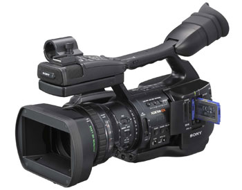

Cartes SxS
A ce jour, uniquement modèle de poing Sony PMW-EX1
Port Express Card d’un ordinateur
Lecteur USB de cartes SxS
Express Card
USB

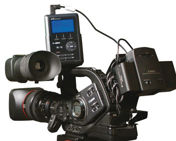

Canon XLH1 avec un disque Focus FS-4Pro
Les autres solutions exploitent des métadonnées plus évoluées, comme un titre pour les vidéos, des commentaires, des marques pour identifier les bonnes prises. Utiles en fiction ou en magazine les métadonnées peuvent se montrer peut-être moins indispensables en news ou événementiel.

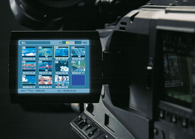

Au cours du tournage, le visionnage de n’importe quel plan, même tourné plusieurs heures auparavant, est sans doute l’avantage le plus visible de ces solutions comparées à une bande qu’il faudrait rembobiner (ou même changer) puis recaler ensuite pour la suite du tournage. On exclut aussi le risque de rupture de timecode ou d’effacement du plan à la reprise du tournage. L’intérêt pour la fiction ou des interviews sont évidents.
Vignettes des vidéos tournées avec le camescope PMW-EX1
Les disques durs de tournage DV HDV se contentent d’offrir une liste des plans alors que les autres solutions proposent des galeries ergonomiques avec une vignette par plan tourné. (Détails et exemples dans le dossier complet en ligne).
Pro Disc, cartes SxS, P2 et le Rev Pro offrent dans l’écran LCD du caméscope une liste de ses plans avec une vignette par vidéo. Un confort incomparable à celui de la bande.
Vignettes des vidéos des cartes P2 du cmaescope panasonic AJ-HPX3000
Les disques durs de tournage eux se limitent souvent à une navigation par numéro de vidéo, sans vignettes, puis à la lecture du plan choisi, ce qui reste malgré tout bien appréciable comparé à une bande !
On retrouvera ce confort de visionnage immédiat sur un ordinateur. XDCAM et P2 s’appuient à cet effet sur des logiciels de visionnage et de pré-montage développés par leurs constructeurs respectifs (le PDZ1 de Sony et le P2 Contents Management Software pour Panasonic). Alors que les fichiers d’un disque dur de tournage se parcourent dans son explorateur Windows ou Finder Macintosh, et se lisent comme tout fichier vidéo habituel avec un lecteur multimédia.
