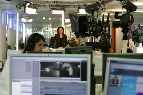

Il est surprenant de voir ainsi réunis dans un même espace ouvert les journalistes avec leur poste de travail/montage, à quelques pas de là le plateau de présentation du journal et de réception d’invités, le chef d’édition… le tout décliné en trois exemplaires pour les trois versions de la chaîne.
Dans les salles en espace ouvert se mêlent plateau TV, poste de montage des journalistes, toutes les équipes de la rédaction. Crédit photo: Laurent Derbré

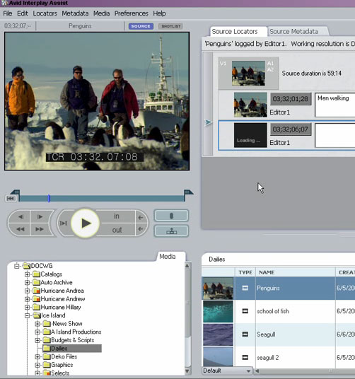

assist-interface-totale.jpgLe logiciel Interplay Assist est exploité à cette étape pour la capture mais aussi pour placer des « locators » (c'est-à-dire des marques) qui suivront les vidéos tout au long du flux de production (montage, archivage). Un travail de documentation plus fin est réalisé à l’étape suivante par les coordinateurs image. Ce logiciel Interplay Assist qui fait parti de l’ensemble du dispositif plus global de l’applicatif serveur Interplay s’appui sur une interface se limitant aux seules fonctions nécessaires lors de ces opérations de capture et de documentation, ça n’est probablement pas négligeable pour que les différents intervenants s’y sentent à leur aise pour travailler.

Lors de cette seconde étape, toujours sous Interplay Assist, cinq documentalistes/"coordinateurs image" sont en charge d’indexer les médias capturés, de documenter les informations sur les locators placés en amont dans les vidéos, de rajouter d’autres locators d’information ainsi que des métadonnées informatives comme une description ou des mots clés.
Les vidéos enregistrées sont classées avec une arborescence de dossier « à la Windows » basée sur des règles précises (dossier avec la date du jour, un sous dossier par événement) afin de faciliter leur accès par les journalistes par la suite, mais aussi par la suite leur archivage.
Cette phase de choix, de capture et de documentation des images prend donc toute son importance dans une chaîne comme France 24 où ces images constitueront les sources des reportages dans la majorité des cas.
 Le logiciel InterPlay Assist (saisie d'écran tirée d'une vidéo officielle Avid).
En bas à gauche l'arborescence des fichiers vidéo enregistrés sur les serveurs et classés dans différents dossiers.
Le contenu du dossier sélectionné est visible en bas à droite.
En haut à gauche le lecteur vidéo qui permet entre autre de placer des locators.
Le plus important pour ce qui nous occupe : l'ajout de mots clés pour chaque locator en haut à droite.

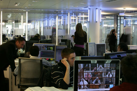

Comme évoqué en préambule, l’ensemble des personnels de chaque rédaction est rassemblé dans un même espace où se mêlent postes informatique, postes de montage, le plateau du JT. Un point marquant : très peu de câblerie visible, et surtout aucune station de travail puisque tous les PC sont déportés dans une autre pièce.
Aucune capture d’image vidéo n’étant réalisée par les journalistes sur leur postes de montage, le déport des stations de travail n’a pas été confronté à de souci de limite de câblage avec des magnétoscopes. Chaque poste de journaliste est donc relié au serveur en Giga Ethernet pour en exploiter les fichiers vidéo capturés en amont depuis les EVN.
  Aucune câblerie visible, stations de travail déportées et accès aux vidéos des serveurs en Ethernet. Crédit photo: Laurent Derbré
Chacun reçoit aussi un retour du direct du canal qui est diffusé en direct à l’antenne, via une connexion IP (réseau). La téléphonie étant aussi basée sur IP, sur chaque bureau un simple hub permet ainsi de rajouter au besoin une ligne de téléphone, ou un retour télévision avec une grande souplesse. Astucieux !

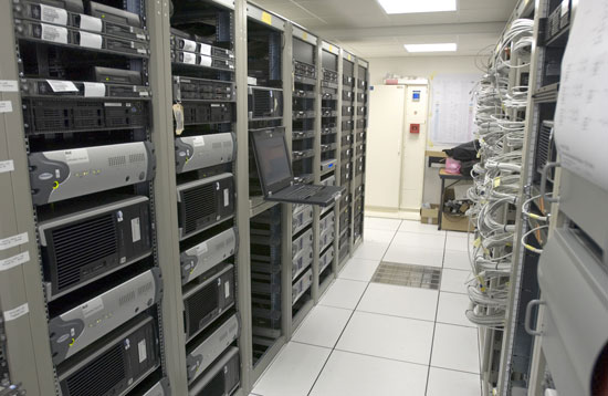

Des Serveurs pour plus de 3 000h online
« Le serveur est un SAN ISIS unique pour les 3 rédactions de capacité de 92 TO avec plus d'une centaine de client DV25 connectés. L'installation se compose d'une dizaine de serveur dédiés à exécuter des applications prenant en charge:
- la gestion des Asset
- l'indexation
- le transfert
etc. »  nous informe Marc Le Dain, Responsable produit et système Avid.
Dans une des travées de la salle regroupant dix serveurs auxquels plus d'une centaines de journalistes sont connectés, les stations de montage déportées etc.

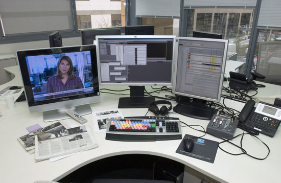

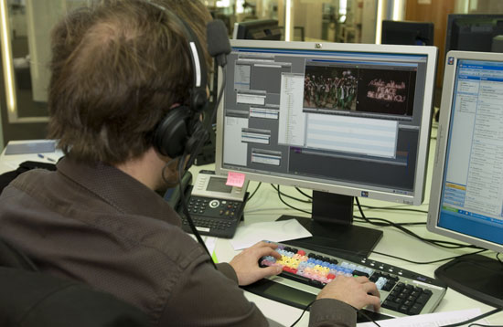

Le poste de travail type d’un journaliste se compose de son poste de montage NewsCuttter, d’un système Windows virtualisé pour ses mails et connections web (nous y reviendrons), et d’un second écran connecté au logiciel iNews.
Poste de travail type d'un journaliste pour le montage : le logiciel de montage Avid Newscutter interfacé avec l'applicatif serveur Interplay, iNews, un retour antenne via IP, et l'accès à un système Windows virtualisé. Crédit photo: Laurent Derbré
iNews est un logiciel utilisé par la rédaction pour recevoir les dépêches des agences AFP et Reuters, mais également pour gérer la création des JT. Le chef d’édition liste les sujets qui seront traités, indique quel journaliste est affecté à chaque reportage à réaliser, et l’ensemble de ces informations se répercutent dans un conducteur affiché à toute la rédaction dans iNews.
Le logiciel de montage retenu est donc NewsCutter. Etant donné que le montage est réalisé par les journalistes on aurait pu s’attendre à ce qu’ils utilisent iNewsInstinct dont l’approche reprend les logiques de l’écriture plutôt que celles du montage audiovisuel brut, mais ce choix est justifié par la volonté d'aboutir à des montages plus aboutis, ce qui se vérifirait suite aux formations puisque « certains journalistes apprécient de pouvoir travailler avec des transitions et quelques effets » nous indiquait Frédéric Brochard…
Montage, mixage, habillage

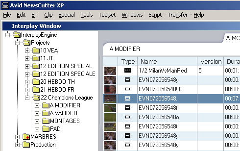

Dans NewsCutter, le journaliste-monteur dispose d’une fenêtre issue d’Interplay : une arborescence fichier d’un côté, un descriptif de chaque plan contenu dans ce dossier de l’autre. A cette étape le monteur peut lancer des recherches sur les mots clés placés en amont par les documentalistes ("coordinateurs image").
La fenêtre Interplay affichée dans NewsCutter sert de chutier. Crédit photo: Laurent Derbré
Par glissé/déposé il importe ainsi les médias nécessaires dans son projet de montage NewsCutter. Au besoin, il peut retrouver et exploiter les locators informatifs placés dans les vidéos.
 Extait de la fenêtre listant les médias du serveur, telle qu'un monteur peut la voir dans NewsCutter
interplay-sous-newscutter.jpg Cliquez sur cette vignette pour voir l'interface complète de Avid NewsCutter avec la fenêtre Interplay qui s'y intègre pour la gestion des médias.
Le journaliste enresgitre lui-même son commentaire, à l'aide d'un micro-casque Sennheiser HMD 25-1 qui ne capte que de façon modérée le bruit ambiant de la salle. Il s'agit en fait d'un micro-casque habituellement utilisé dans des stades pour des commentaires sportifs. Cet aspect d'enregistrement au sein de la salle commune des voix commentaire inciterait d'ailleurs les journalistes à des comportements maitrisés en terme d'environnement sonore !

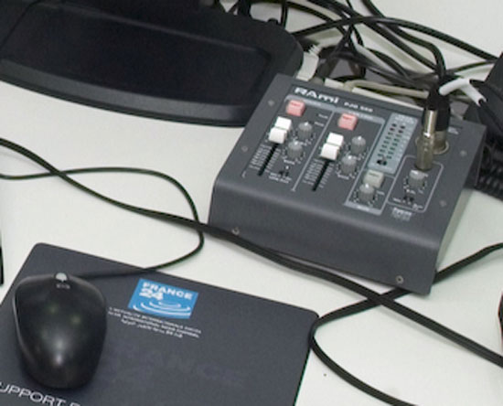

La mixette Rami exploitée pour un mixage en direct lors de l'enregistrement
du commantair
e.
Lorsque le journaliste lance l’enregistrement de son commentaire, il mixe donc en même temps le niveau audio des sources lues en timeline, pour baisser le niveau des ambiances sonores sur les plans d’illustration par exemple. La piste audio ainsi enregistrée est la piste finale, les autres seront mutées (rendues silencieuses) lors de l’export du fichier vidéo DV final envoyé sur le serveur pour diffusion.
Si le monteur le souhaite, il peut bien entendu se contenter d’enregistrer son commentaire (sans aucune source audio ne provenant de son montage en même temps), puis réaliser son mixage final entre ses différentes pistes audio dans NewsCutter à l’aide de points clés…
