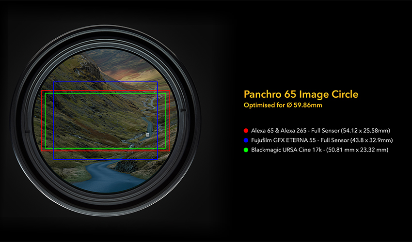

La série Panchro 65/i intègre le système /i, garantissant une communication complète des métadonnées de l’optique vers la caméra. Mais au-delà de la technique, c’est bien l’esthétique qui fait la réputation de Cooke. On retrouve ainsi la chaleur d’image, l’halation subtile et la distorsion organique qui caractérisent les Panchro, et qui donneront de l’âme aux capteurs 65mm modernes, pour museler légèrement leur définition extrême.

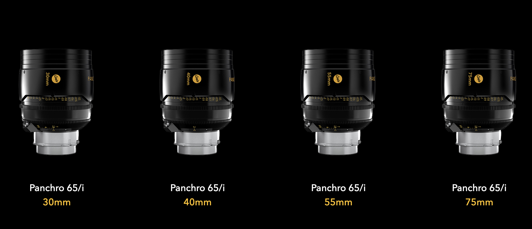

La série se compose de six focales :
On notera une ouverture maximum plutôt grande mais qui reste dans la norme de ce qui se fait en 65mm.
- 30mm T2.8
- 40mm T2.8
- 55mm T2.5
- 75mm T2.5
- 100mm T2.5
- 152mm T2.9 (attendu courant Mars 2026)

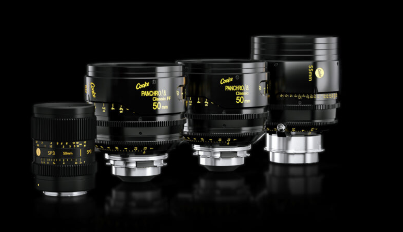

Chaque optique affiche un poids compris entre 1,8 et 2,3 kg, avec une monture LPL exclusivement. Leur conception reprend le traitement optique et l’esthétique des Panchro/i Classic (FF/S35) ainsi que des SP3, série pensée pour les configurations plus légères ou hybrides, garantissant une parfaite continuité visuelle d’un projet à l’autre.
