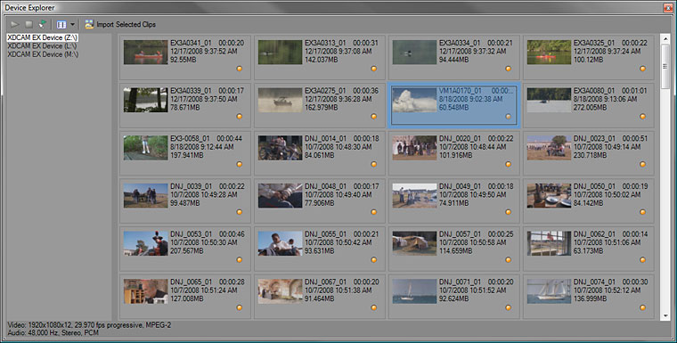

vegaspro9_explorateur-fichiers-xdcamex.jpgUn explorateur des fichiers pour visionner depuis Vegas les fichiers présents sur la carte mémoire sera également ajouté avec cette version 9. Si on en croit l'illustration il ressemble un peu au principe du logiciel dédié XDCAM EX Clip Browser. Il a l'avantage de proposer des vignettes pour chaque plans, ce que l'explorateur de médias de Premiere Pro CS4 ne fait que pour le P2 et pas pour le XDCAM par exemple.

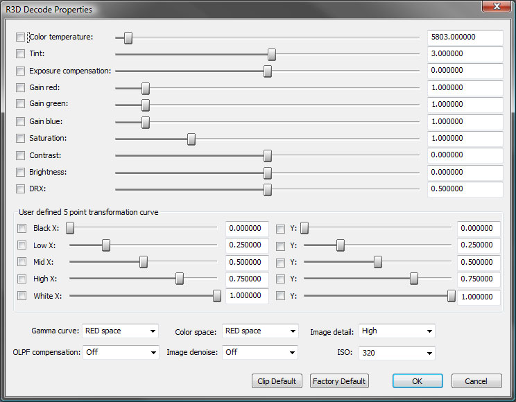

sony-vegas-pro9_reglages-red.jpgJe ne crois pas me tromper en disant que Vegas 9 gèrera directement les fichier R3D de la RED, donc pour du montage en natif, et cette saisie d'écran donne une idée des réglages possibles sur les fichiers avec Vegas9.
