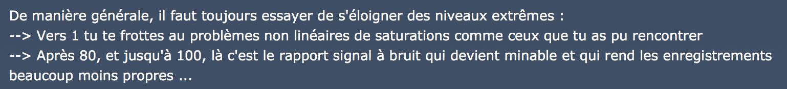

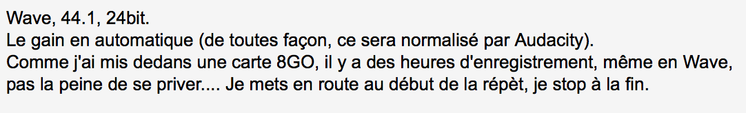

    Réglage du Zoom H4N : Wav, 48 kHz/24 bits / GAIN : 80

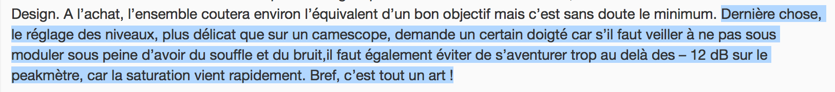

    - Savez-vous à quoi est dû ce bruit de fond ?
    - Faut-il retravailler le son via un logiciel avant de l'importer dans Final Cut ?
    - Il y a-t-il une grosse différence à l'écoute entre 48 kHz/24 bits et 44,1 kHz / 16 bits ?

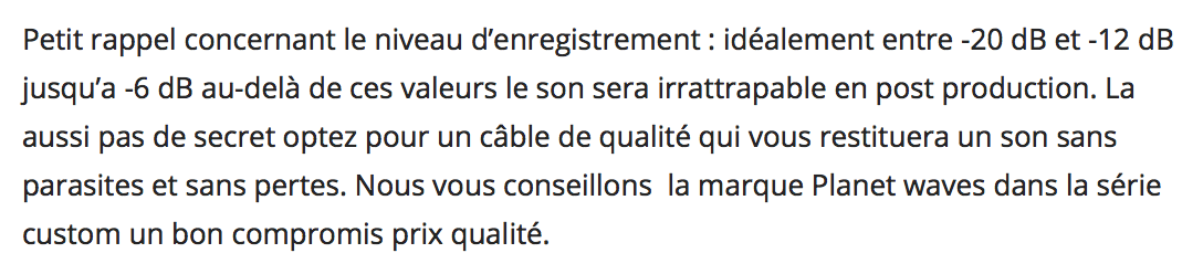

    - Le niveau entrant du son d'enregistrement doit se situer entre combien de dB pour avoir un beau son ?

    Concernant le gain trop fort, à l'inverse, si je mets trop faible, le rapport signal/bruit sera mauvais également ?
    Pour le gain, au départ on l'avait mis à 80, ensuite j'ai suggéré de tester le mode auto en parlant pour voir ce qu'il allait "suggérer", lui mettait 100... Et à l'écoute on entendait ce fameux souffle, qui s'atténue à 80 mais après lorsque j'ai exporté le fichier WAV, à l'écoute le son était très bas. Et lorsque j'augmentais le gain dans le logiciel de montage, on retrouvait de nouveau le souffle...

    J'enregistre en WAV 48kHz/24 Bits
    Gain à 70
    Concernant le bargraph des dB du zoom H4N, lorsque l'on capture une voix, dans quelle fourchette doit-on se situer ?

    Et pour les dB (n'ayant pas trouvé de réponse), dans quelle fourchette doit-on se situer ? J'avais lu entre -20dB et -12dB / ne pas dépasser -6dB.

    les dB, ca depend de l'echelle utilisee, donc au lieu de parler en chiffres, je parlerais plutot de couleur.
    En general il y a un bargraph avec des couleurs. Ne pas aller dans le rouge , mais tout pres, doit etre le but du jeu. c'est suffisant
