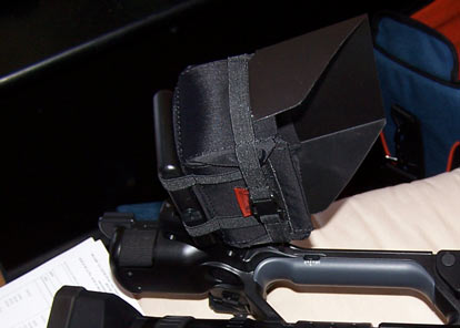

    un petit +pour l'ecran.
    pare soleil "petrol pmh-3".
    là tu laisse ton back light tranquille.
