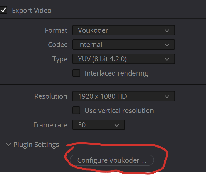

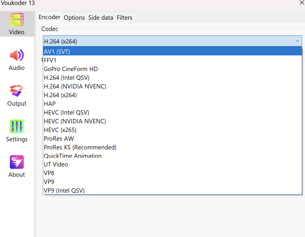

    Pas du tout. Ce que vous montrez sont les espaces colorimetriques disponibles pour l'export. Et le choix est complet.
    Pour configurer l'encodeur, il faut cliquer sur configure voukoder
    Et la, toute une panoplie d'encodeur (base sur ffmpeg) est disponible

    Les dernières versions ont progressé alors
    Possible d'exporter du HLG en HDR 10 REC 2020 en HEVC avec Voukoder 13 ?
    Sur ton second screen on voit qu'il y a un tas d'option codec ...Même Vp9 :good:
