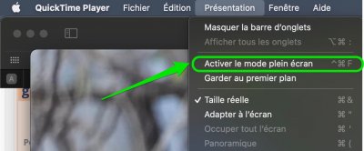

    Avec Quicktime : Présentation / Plein écran (Control+Pomme+F je crois)

    Quick time player : sous Mac Os 11 (Big Sur) présentation/adapter à l'écran.
    Plus simple encore la petite pastille verte en haut à gauche de toutes les fenètres sur le Mac, depuis.... toujours.

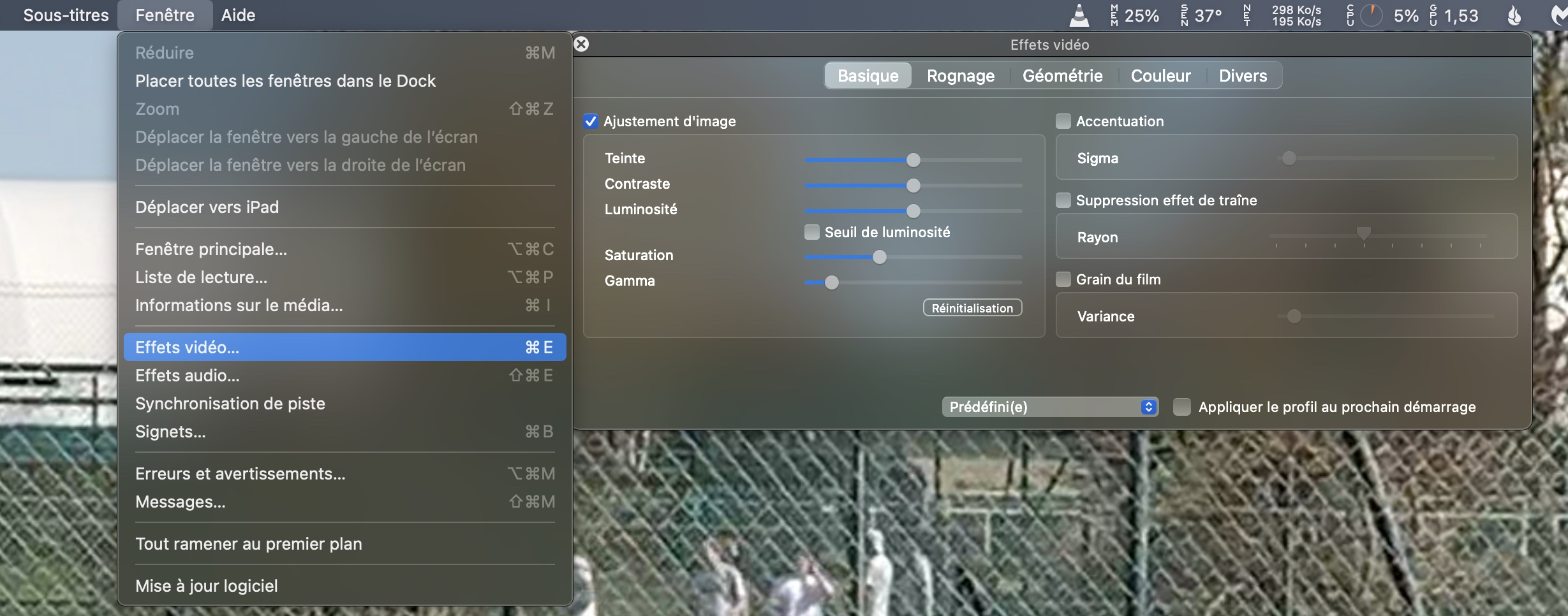

    Pour modifier les couleurs :

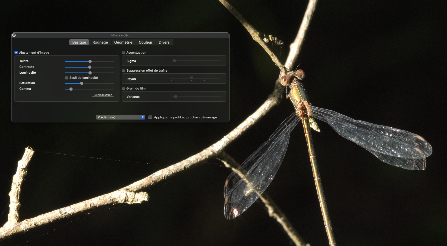

    Ben.... Quick Time Player, forcément :
    Mais on peut aussi se servir de I Movie

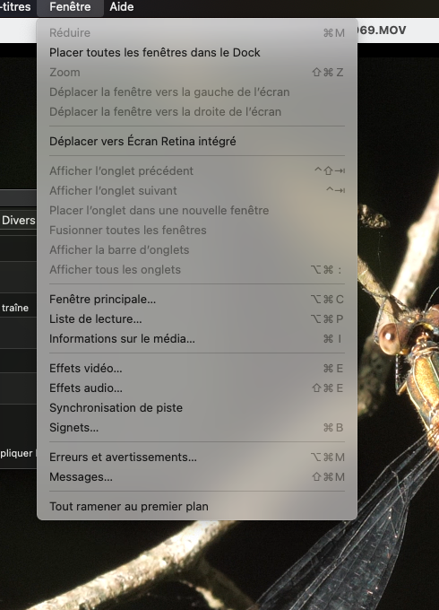

    C'est là :
    et là ensuite : Capture d’écran 2021-09-24 à 10.13.30.png
    Evidemment c'est limité.... mais suffisant pour corriger une dominante ou une trop forte saturation.
