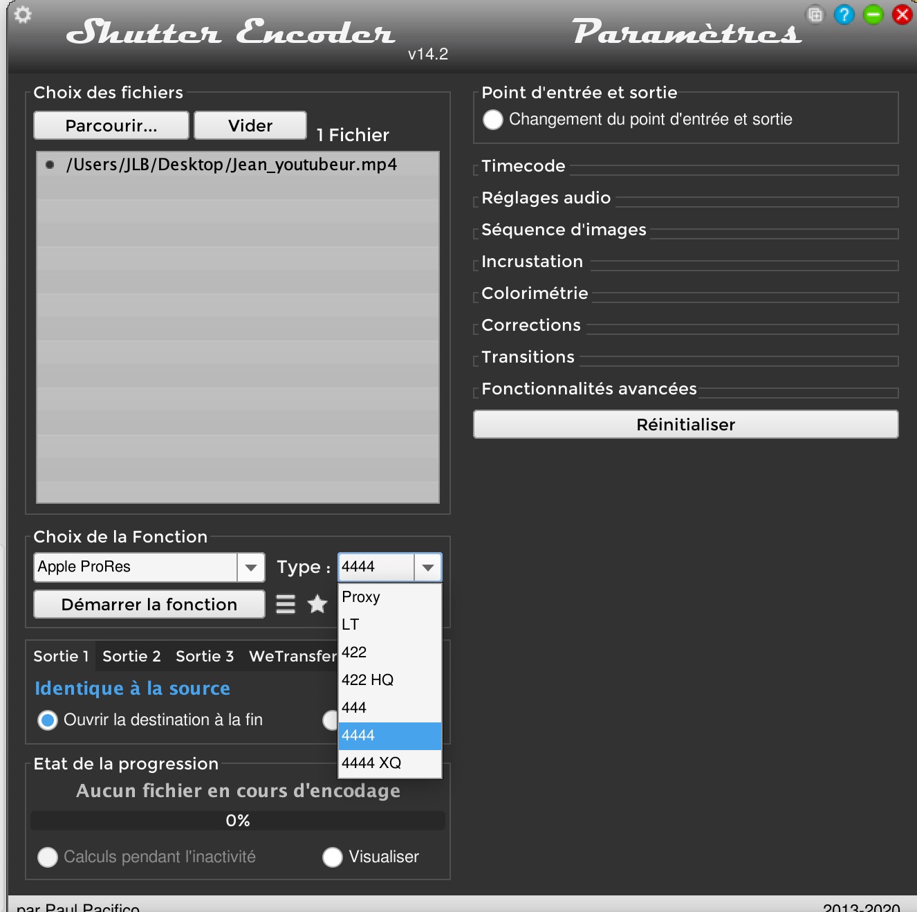

  6. JLB21
    5 800
    60
    3 036
    +167 / 361 / -12
    Pour le ProRes, vérifie déjà si Vegas l'accepte (je pense que oui).
    Ensuite, avec Shutter Encoder, encode ta vidéo en ProRes 4444.
    Attention, c'est de l'encodage intra, très lourd.
    Pour le H.265 avec couche alpha, je ne sais pas s'il existe des encodeur sous Windows susceptible de le faire.

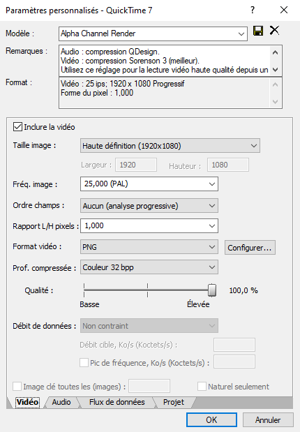

  7. SASIUK
    1 970
    531
    +2 / 3 / -0
    Pour le MOV avec un canal alpha, sous VEGAS dans la boite de dialogue Rendre en tant que, sélectionnez QuickTime 7. Dans les modèles, sélectionnez par exemple Vidéo 3 Mbits/s, puis cliquez sur personnaliser le modèle.
    Changez le nom du modèle puis enregistrez le en cliquant sur la petite disquette.
    Dans la taille image vous pouvez sélectionner Haute définition (1920 x 1080), changer la Fréquence image pour passer à 25 et le plus important étant de changer le format vidéo. Par défaut c'est le Sorenson Video 3 qui est sélectionné, il faut sélectionner PNG et passez la profondeur des couleurs sur 32 bits pour pouvoir supporter la transparence.
    Après toutes ces modifications enregistrez votre modèle pour pouvoir l'utiliser à loisir.
    Bien cordialement.
    DéDé.
