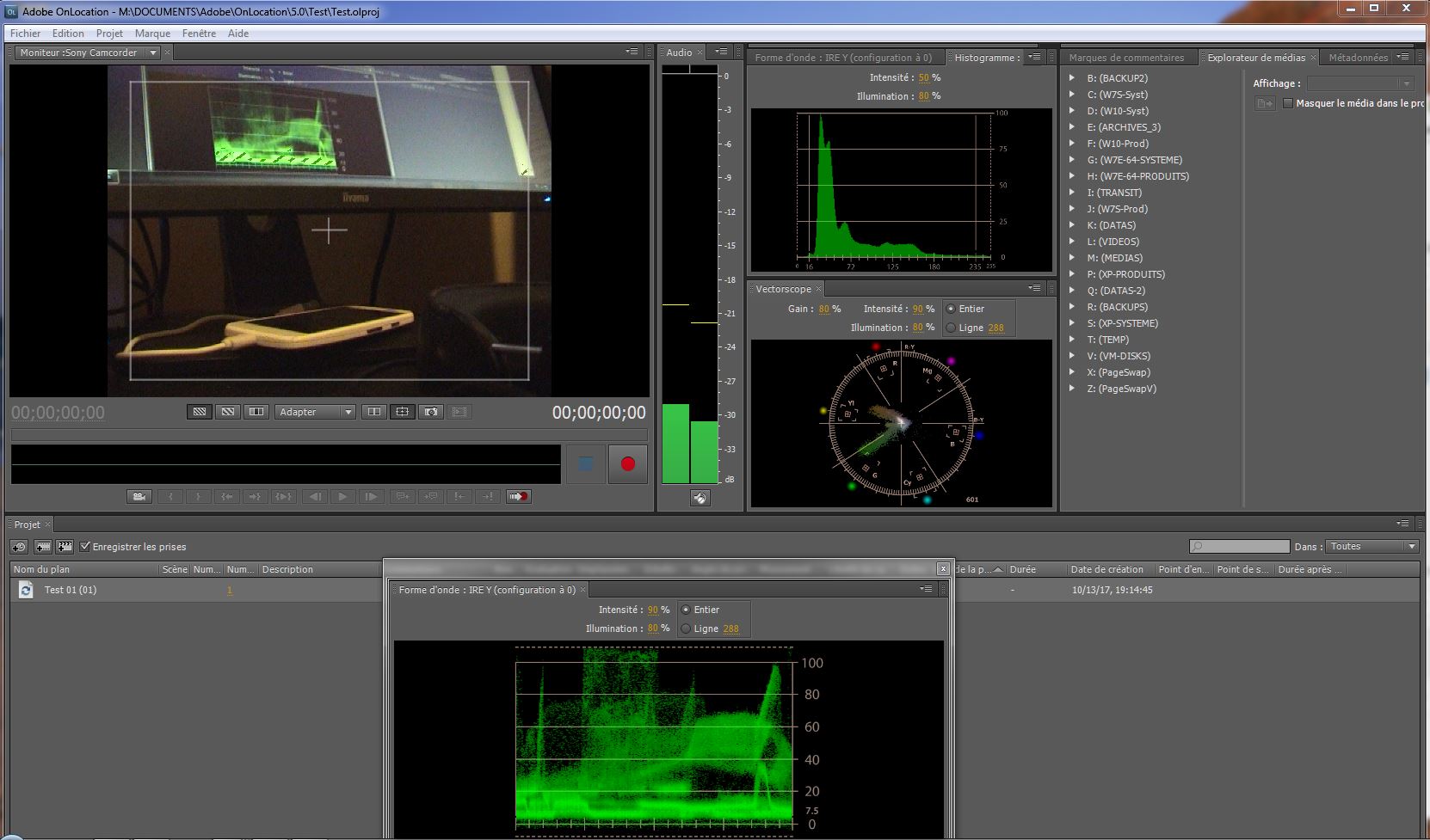

    Cela existait dans les anciennes versions d'Adobe avec le logiciel OnLocation, qui affichait tous ces outils en direct avec un camescope DV.
    Avec l'abandon du DV ce logiciel n'a pas té reconduit dans les version après CS5.

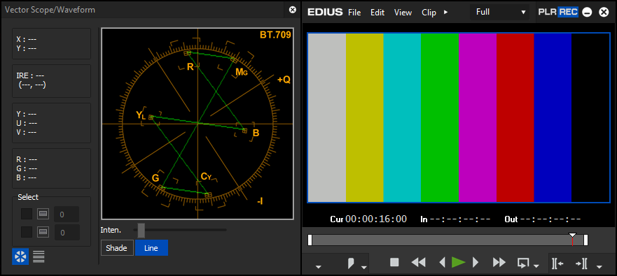

    Ca a pourtant un petit air de famille non ? ;)
    Pour le signal vidéo analogique, on en a plus grand chose à faire sur le NLE.

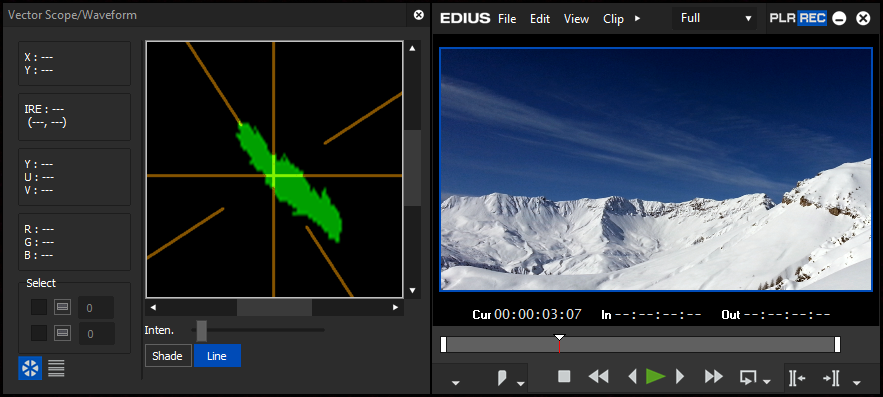

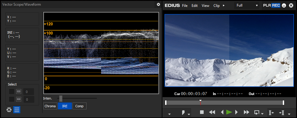

    Comme je l'ai écrit dans le vieux billet sur Vegas, pour répondre à ta question initiale: ce n'est qu'un outil de vérification et de contrôle. Ce sont d'abord les yeux qui voient ce qu'il manque ou ce qui est trop prépondérant. Hors calibration d'une chaine, sur les NLE les scopes ca sert surtout à vérifier qu'on reste dans les limites acceptables pour éviter la perte de détail par écrétage et les saturations exagérées.

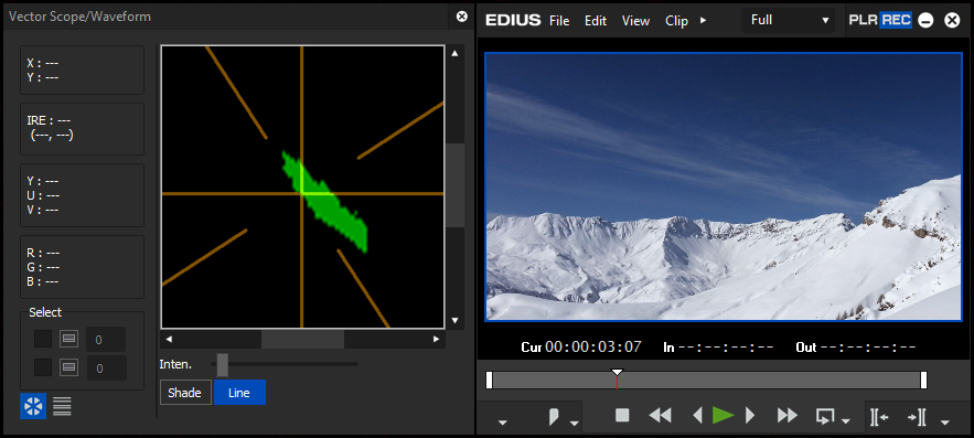

    Pour illustrer le propos, voici le scope en mode zoom maximum sur la même image avant et après correction, au scope la différence est très très subtile alors que l'aspect sur le moniteur est plutôt bien perceptible:
    Bref, ne pas trop se prendre le choux avec ca mais ne pas oublier que ca peut vraiment aider à détecter des petites "boulettes" comme avec cette image qui dans l'absolu part un peu trop loin dans le blanc:

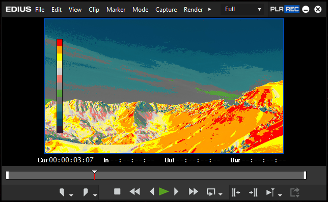

    Cadeau bonux, le plugin False Color de Tomasz Huczek permet aussi de repérer facilement les zones où ca ne va pas trop bien:

    +1 "oui" la vision en "fausses couleurs" (moniteur et logiciel) *** m'est bien plus utile que le Vectorscope que je "contemple" souvent comme une poule avec un couteau
    par contre j'utilise les autres "aides" pour vérifier/améliorer si nécessaire Bertrand
    N.B.*** on en cause d'ailleurs rarement ici :rolleyes: pourtant efficace !

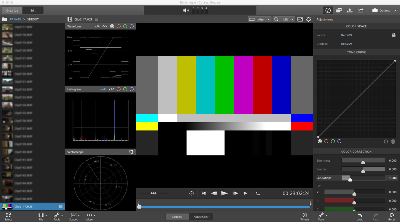

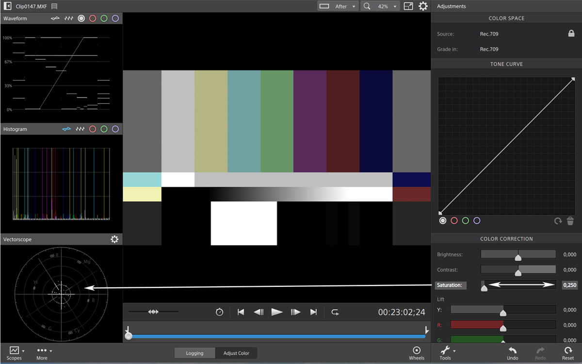

    Je ne vois pas ce que rapporte l'histogramme de l'enregistrement du dispositif "barre de couleurs" offert par certains camescopes.
    Voyant

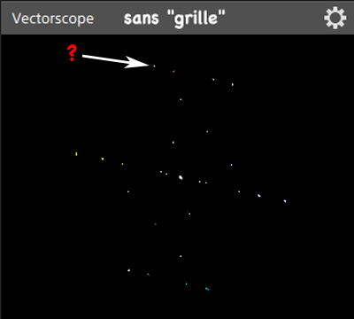

    Je me suis proposé de reproduire ça avec d'une part mon X70 et, d'autre part "Catalyst" j'ai obtenu :
    Pas de ligne sur le Vscope, mais, des points, un peu plus que ce qui définit le tracé ci-dessus que j'ai mis en évidence en relevant le Vscope et en le privant de sa grille:
    On y voit une mini-tache bien centrée plus, et j'en compte 26, des "points" dont 6 sont pile-poil sur les trois couleurs fondamentales et trois autres sur leurs complémentaires, certains des 20 autres appartiennent aux lignes du modèle donné par TotalNewBie
    "Ça a bien un petit air de famille !"
    Mais, j'en ai pris plusieurs en variant sur le camescope Gain ou exposition : rien ne change sur un quelconque diagramme ni sur l' image des barres … Je pourrais alors prendre n'importe quel clip avec n'importe quel réglage … …
    Sur Catalyst la manœuvre de la saturation modifie le résultat au Vscope sans en changer la topologie mais en la dilatant ou la contractant et en remarquent que cette seule manip ne change rien à l' oscillo :
    :perplexe::perplexe::perplexe: :help:

    pour guy-jack, dans ton exemple de vectorscope avec les points, on voit que ton rouge est a cote de la plaque.
