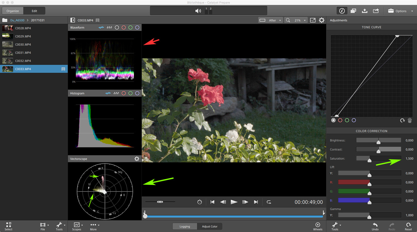

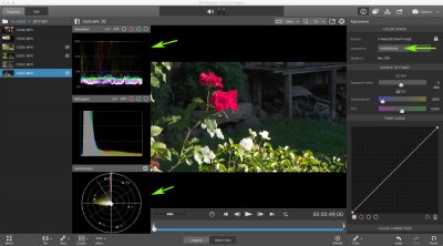

    Relevée dans Catalyst, l’image désaturée que produit ce PP8 selon “SGamut3.Cine/SLog3” brut, non encore converti:
    Surprise : les infos “SETTINGS”:
    ces valeurs ne dépendent pas de mon choix (sauf le couple Iris=Shutter déterminé en mode “p”), Gain est commandé par ce choix de PP:
    où il sera appliqué automatiquement dans une plage MIN<—>MAX, où MIN peut être choisi par le “cadreur” mais pas inférieur à 800ASA , pour MAX le choix peut aller jusqu’à 51200ASA, mais il est possible, dans cette fourchette de régler MAX = MIN donc là le gain est fixé à 800ASA.
    De même, encore plus restrictif, pour la température de couleur : 3200K, quel que soit le réglage manuel (5700K dans ce cas).
    L’oscillo donne une frange entre 15 et 66%,
    l’histogramme n’est pas “parfait” (effectivement, en passant en mode “M”, on pourrait l’équilibrer mieux ,
    au VectorScope, la tache, petite, est centrée, il montre une pointe vers Yellow et une flamme vers Red …

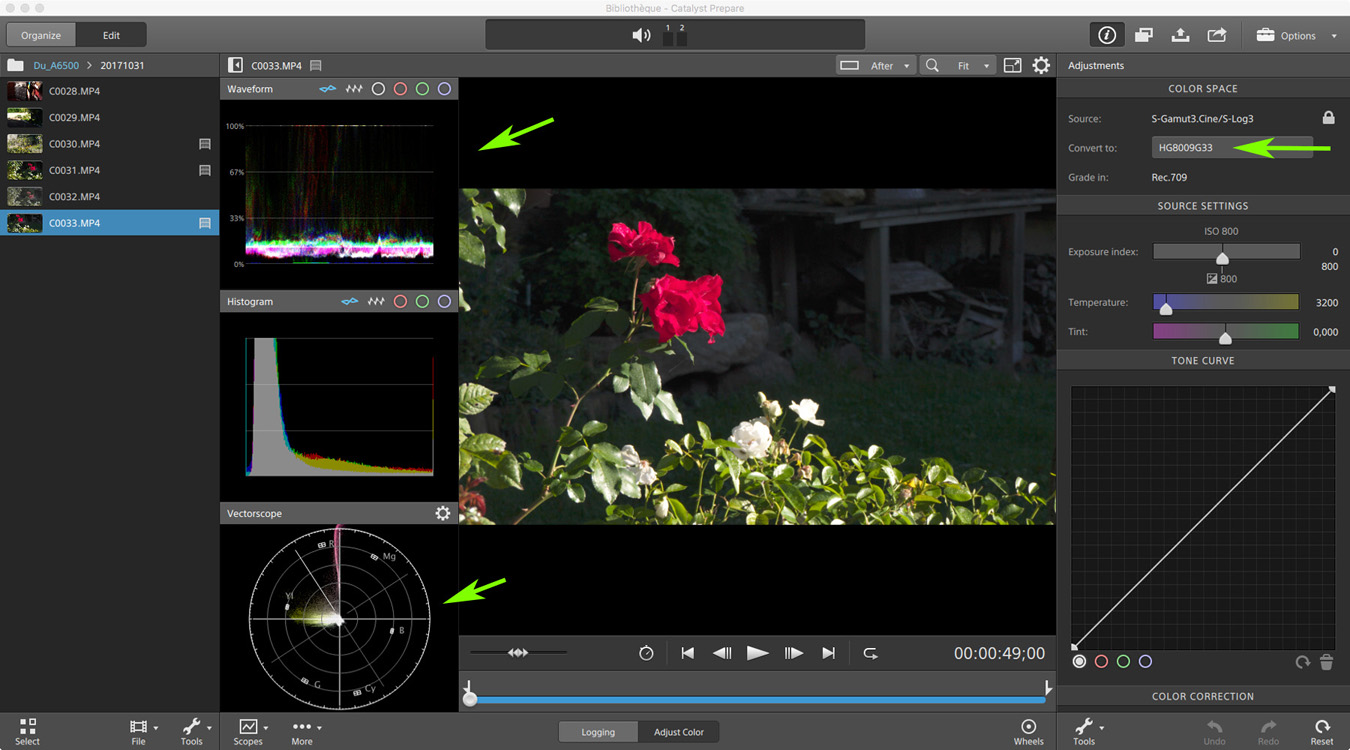

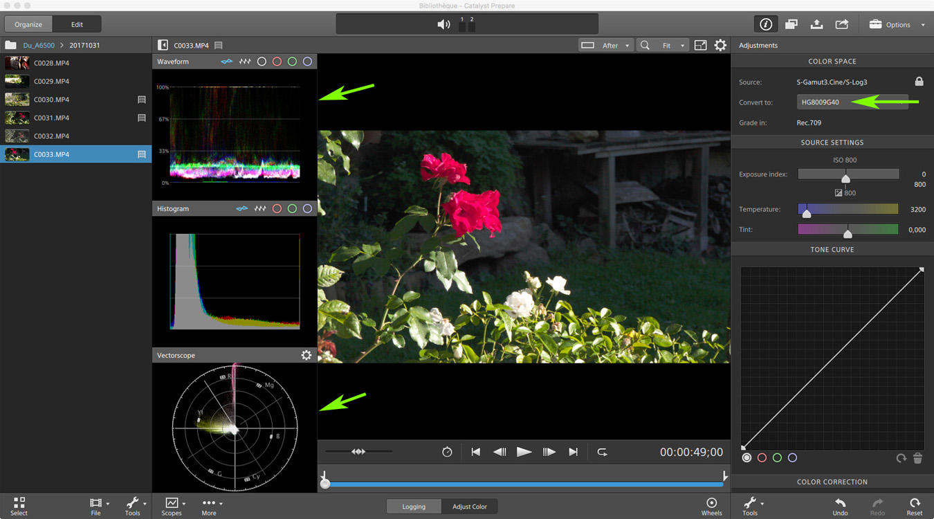

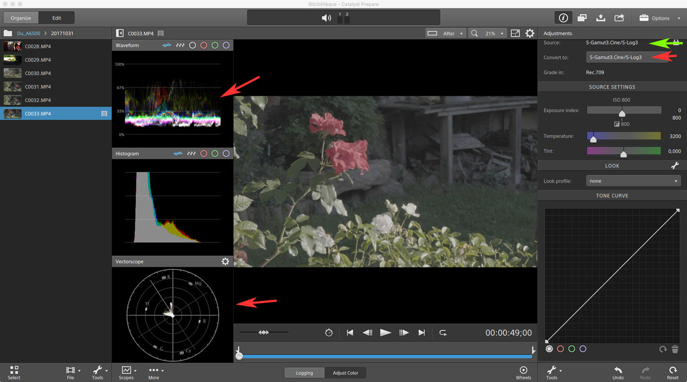

    Catalyst propose au choix trois conversions:
    SLog3_DEV709.jpg [DEV709]
    SLog3_DEV2.jpg [DEV2]
    SLog3_DEV1.jpg [DEV1]
    Cette "troisième" ne perd pas trop, pourrait convenir mais je la trouve trop violente.

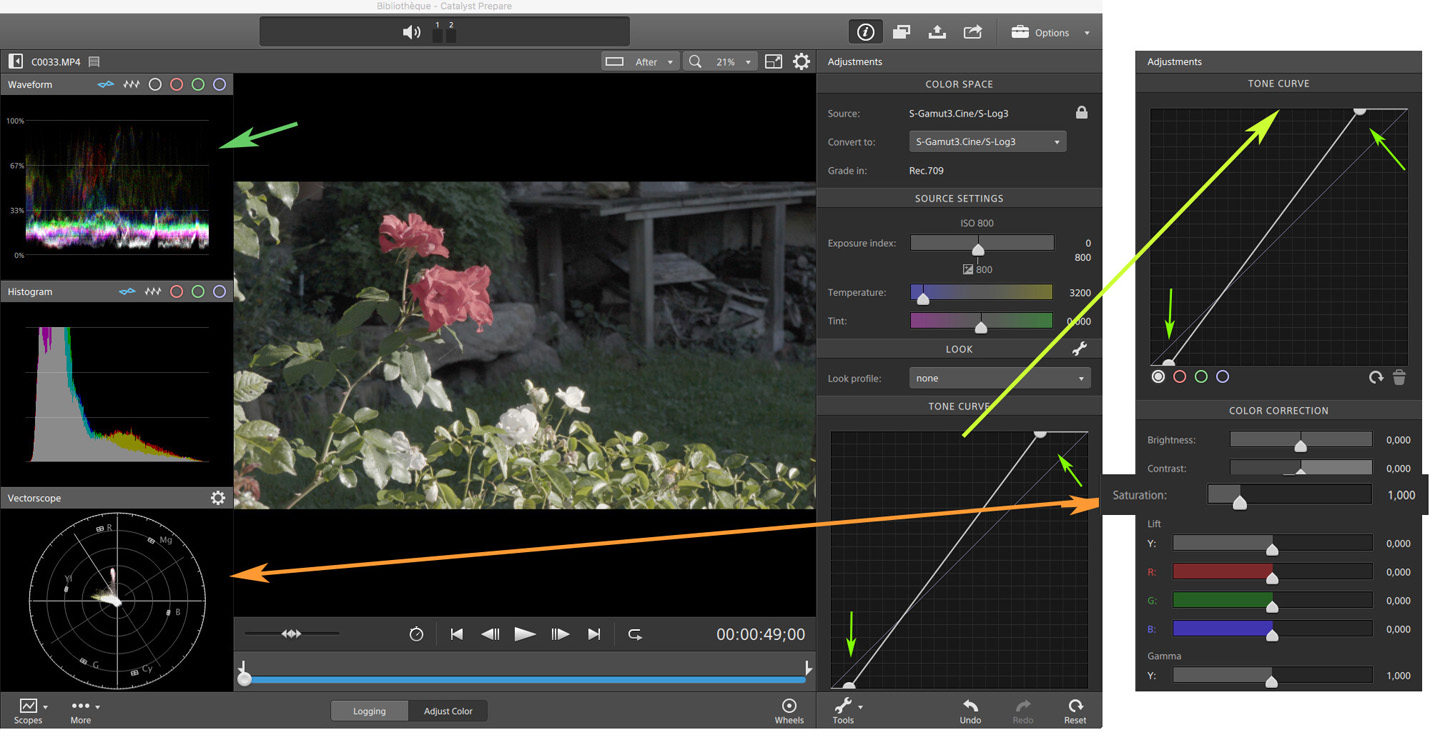

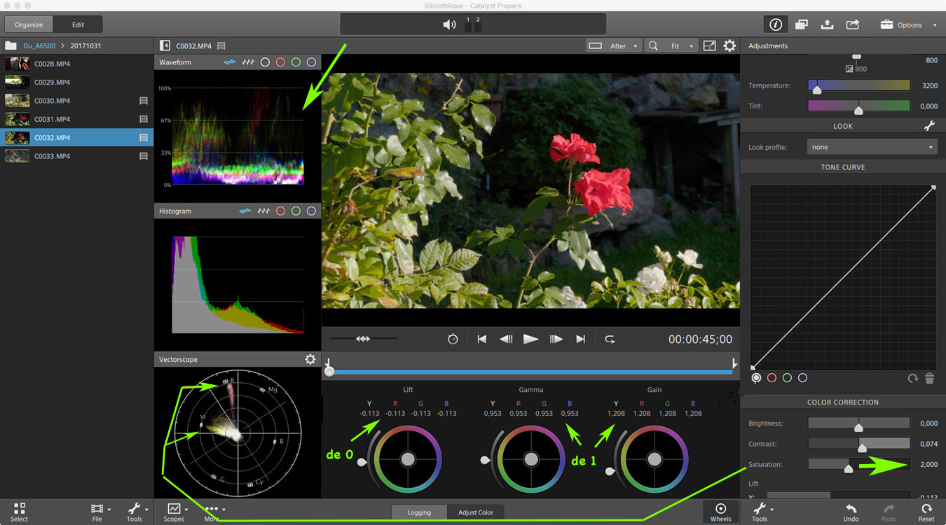

    Je vais tenter mes corrections personnelles;
    1- remplir la frange d’ ondes (Waveform) d’après l’ oscillo :
    J’ai recopié une partie de la fenêtre “Adjustments” qui se trouve sous le graphe du Gamma, pour montrer que la saturation n’a pas été directement modifiée, cependant la tache du VScope s’est un peu agrandie.
    L’image ainsi “révélée” pourrait être considérée comme acceptable … selon un certain “contexte” …

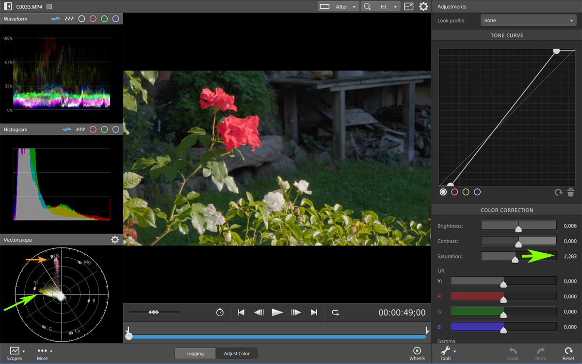

    Mais , sous surveillance du VScope, je peux modifier la saturation:
    -en moins
    -en plus
    -jusqu’à la limite de pertes
    qu' ICI, j'ai choisi pour “modèle’

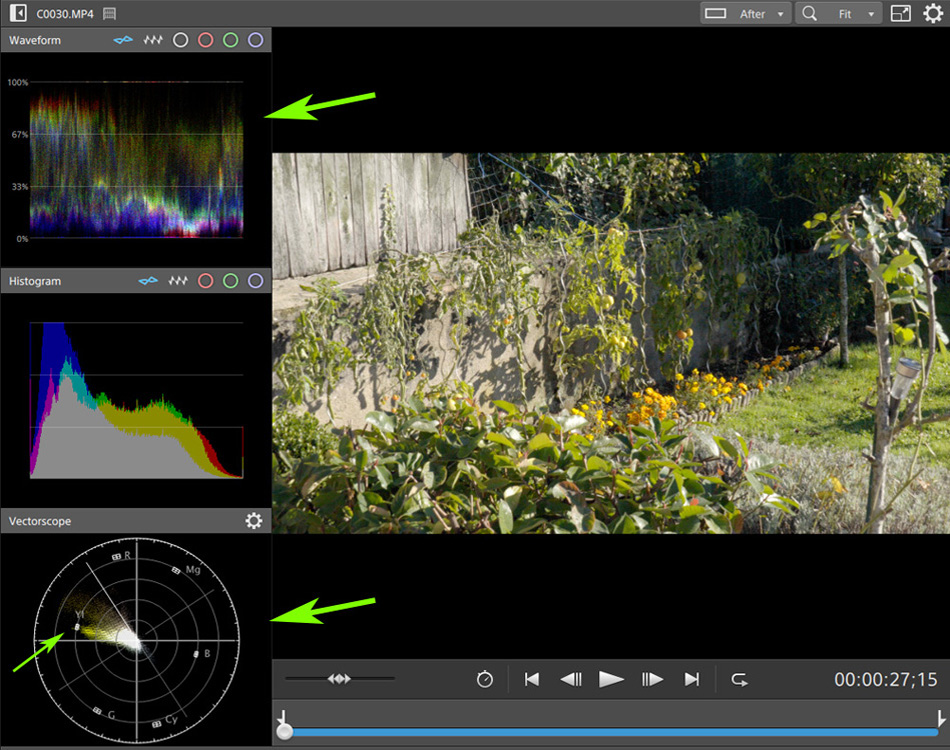

    -p our cet autre clip qui n’a que la pointe vers Y
    ou pour celui-là … dont l'image me plait plus que celle du "modèle" :
    J'ai utilisé les "roues chromatiques" pour étaler et centrer l' oscillogramme …
