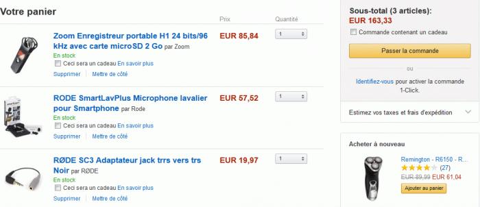

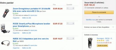

    J'ai peut être une solution encore moins couteuse, mais sans retour wireless ...

    Tout dépend de ce que l'on a à faire ; pour du news en reportage le HF est plus indiqué.
